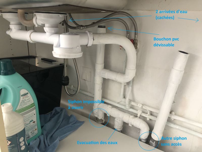

Je suis locataire et je viens d’emménager. J’ai un problème d’écoulement dans mon évier double vasques de la cuisine. Quand je fais couler fortement l’eau dans un vasque, ca ressort dans l’autre. Et l’écoulement total est assez long me semble t’il.
- Je n’ai pas encore essayé de techniques spéciales pour vérifier si c’est la canalisation qui est partiellement bouchée quelque part.
- J’ai vérifié le siphon blanc principal, c’est propre.
En faite je voulais avoir votre avis de pro sur l’agencement des tuyaux en dessous, si la disposition vous parait cohérente et fonctionnelle. Je suis prêt à acheter de quoi remplacer tout ca et me lancer dans le montage. Encore faut il savoir quoi et surtout si cela est vraiment nécessaire…
En vous remerciant par avance pour vos retours,
Cordialement

Bonjour, c'est peut être partiellement bouché, surtout si vous reprenez l'appartement derrière un autre locataire. Faites un essai avec une ventouse, en obturant les trop-pleins avec une éponge ou autre, bien sûr, il faut remplir les bacs de préférence avec de l'eau chaude.
De : Bétheny (51)
Si vous voulez avoir accès aux siphons, faite une entaille à la scie sauteuse sur la planche de l'élément.
De : Bétheny (51)

raym5108 a écrit:Bonjour, c'est peut être partiellement bouché, surtout si vous reprenez l'appartement derrière un autre locataire. Faites un essai avec une ventouse, en obturant les trop-pleins avec une éponge ou autre, bien sûr, il faut remplir les bacs de préférence avec de l'eau chaude.
Merci pour votre retour aussi rapide.
Si effectivement la disposition des tuyaux est normal, alors ca doit venir de l’évacuation qui doit être pas mal encrassée. Je n'ai pas de ventouse, je vais aller me trouver ca tout a l'heure.

Passparici a écrit:Je suis locataire
Si tu es locataire, tu n'as pas le droit de modifier quoi que ce soit, et tu n'as pas le droit de faire des trous ou des découpes de meuble.
Tu as fait ton devoir de locataire : vérifier l'état de propreté du siphon.
Maintenant il te faut contacter le propriétaire
C'est une installation neuve ?
