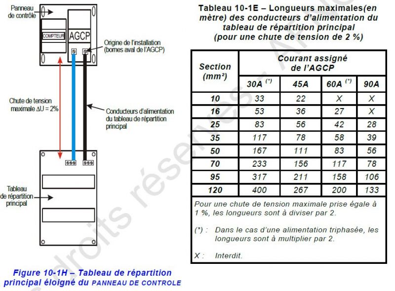

J'ai une question concernant un raccordement non pas d'une maison mais d'un atelier.
Pour simplifier, disons qu'il n'existe pas de maison mais uniquement une grange que je souhaite raccorder au réseau électrique.
Dans ce cas et puisqu'il n'y a pas de pièce a vivre, quelles règles doit-on respecter ?
La bâtiment se trouve à 50m de boitier d'Enedis.
Dois-je tirer moi même la gaine et le câble (ce qui m'arrangerai en fait).
Si j'ai bien calculé il faut que je tire du 16mm2.
Ou se trouvera le compteur Linky ?
faut-il du câble 2 fils ou 3 fils ? sachant que j'ai passé un câble de terre sous la fondation ?

Le plus simple pour vous c'est de demander un compteur de type 2. Vous aurez votre compteur et votre disjoncteur de branchement en limite de propriété. Vous serez ensuite libre de faire vos travaux entre le disjoncteur de branchement et votre grange.
Pour la liaison jusqu'au compteur, il n'y a pas besoin de la terre. Un câble U1000R2V dans une gaine suffira. La section dépendra de la puissance de votre branchement.
L'installation de la grange devra respecter la norme NFC15-100 et vous devrez avoir une attestation Consuel.

A voir ce qu'est ce bâtiment : https://www.consuel.com/wp-content/uploads/2021/03/AIDE_ACONSUEL_ACJ.pdf
du 16² c'est trop petit il faut prendre en fonction du réglage maxi du DB (60A) donc du 35²

Rfco Ok. ca parait plus prudent en effet pour l'avenir. heureusement que je n'ai pas encore acheté le câble.
Est ce qu'on prends en fonction de l'intensité maximale car c'est une obligation enedis ? Ou est-ce qu'on le fait car on ne sait pas si un jour on aura pas besoin de 12kwh ?
