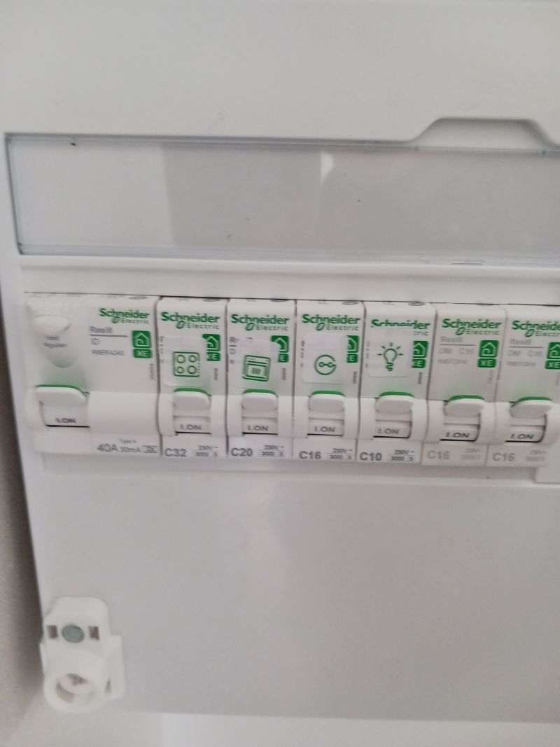

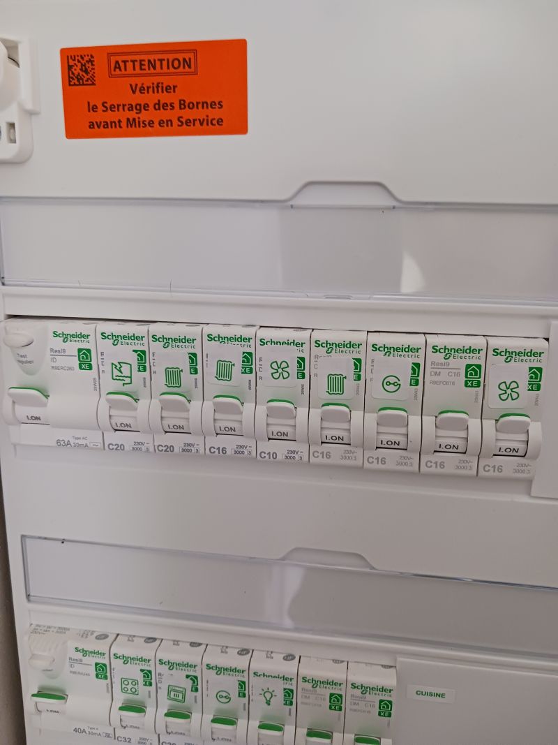

Je viens de faire rénover ma maison. Refaisant le doublage j ai refais faire toute l'électricité. Le devis précisé une mise au norme nf15 c15 100
Et à la réception des travaux j ai des gros doute sur le respect des normes.
Voici les quelques points sur lequel j ai besoin de vos avis, car j ai le senti
ment qu on me prend un peu pour une cruche...
1/ le réseau de lumière est pour celui de la chambre commun au réseau des prises, avec un disjoncteur de 20A, en section 2.5
2/ la lumière du dressing est sur la même ligne que le chauffage électrique en 16A et section 2.5
3/la prise pour la plaque de cuisson est en 2.5 sur du 32A
4/ le réseau de lumière de la deuxième chambre est relié à la vmc en 2,5 et 16A....
5/ le nouveau tableau fait 2 lignes, et il me semble qu'un 3 rangés auraient été plus judicieux.
Je vais retourner faire une vérification plus complète, car suis même pas certaine que l étiquetage soit juste...
Mais votre premier avis sera précieux, et si vous avez des conseils sur ce que je dois vérifier?
Je vous joins 2 photos du tableau, dites moi si vous avez besoin d'autres info.
Merci beaucoup
A rajouter :
Circuit de chauffage en 16A alors qu'il doit être en 20A
Pas de différentiel de type A je suppose
Certains disjoncteurs ne sont pas étiquetés donc on ne sais pas s'il y a deux circuits de lumières au minimum
La plaque de cuisson en 2.5 le mec n'a peur de rien.

1/ Les circuits prises et éclairage devraient être séparés, mais c'est du confort
2/ Ces circuits devraient être séparé, mais c'est du confort
3/ GROS DANGER !
4/ Ces circuits devraient être séparé, mais c'est du confort
Par contre VMC devrait être en 2A maxi
5/ Bof

Alors si le différentiel du bas est de type A. C est déjà ça.
Concernant la séparation des circuits c est du confort mais la réglementation le permet elle?
Pour le circuit de lumière, comme il est systématiquement couplé à autre chose je n ai qu une seule fois un circuit dédié ( pour un seul point lumineux... je cherche encore la logique)
Pour les plaques je vais donc lui demander de câbler avec la bonne section ( 6 c est cela?)
Comme l entrepreneur m'a vendu une mise au norme je vais donc l'exiger.
Et donc également lui faire modifier pour les radiateurs.
La norme impose ces séparations, mais il n'y a pas de danger en l'état (sauf Plaque).
S'il vous a vendu une mise aux normes : cela doit être séparé
S'il vous a vendu une mise en sécurité : ce n'est pas une obligation.
Mais si ce sont des circuits qu'il a tirés à neuf et pas des anciens qu'il a conservé, il aurait du séparer dans tous les cas de figure.

Merci de votre reponse, c est entièrement des nouvelles lignes avec engagement d'une installation aux normes. Donc je vais lui demander de refaire. Ce qui est agaçant c'est son aplomb pour me dire que si c'est aux normes...
Une autre question, le différentiel de 40A est il suffisant? Et une dernière dernière question, en respectant les lignes dédiés je vais avoir plus de dijoncteurs, il devra donc passer sur un tableau 3lignes?
Merci encore
On ne voit pas bien ce qu'il y a derrière votre 40A donc difficile à dire. Mais probablement trop chargé.
Tant que n'ajoutez pas plus de 2 circuits, cela peut tenir sur 2 rangées. Au delà ce sera nécessaire de passer à 3.

Merci pour vos aides, forte de vos conseils j ai obtenu gain de cause, avec passage en 3 rangées, des lignes dédiés, le bon calibrage de câbles pour les plaques. Car effectivement le 40A était bien insufisant.
