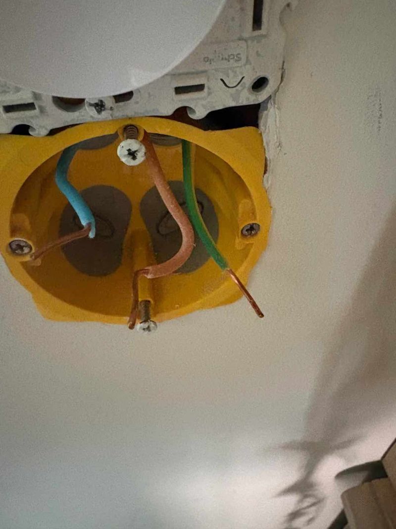

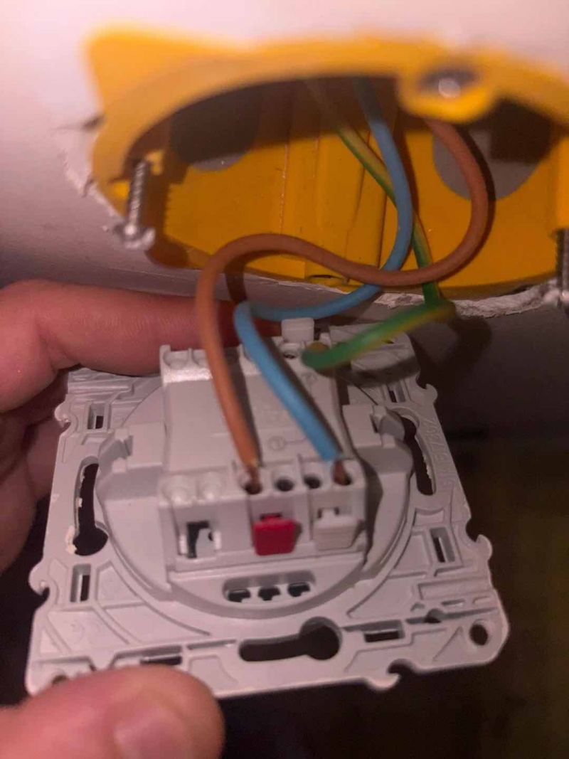

Bonjour, Je cherche à remplacer mes interrupteurs classiques par des interrupteurs variateurs intelligents mais je ne sais pas comment câbler mes vas et vient. Au vu du branchement actuel et du nouvel interrupteur auriez-vous des idées svp ? (je précise que malgré la couleur il n’y a pas de neutre sur les trois fils, voici l'indication de mon électricien "Il y a pas de fil neutre. On utilise le fil bleu et fil de terre pour faire nos va et viens.")

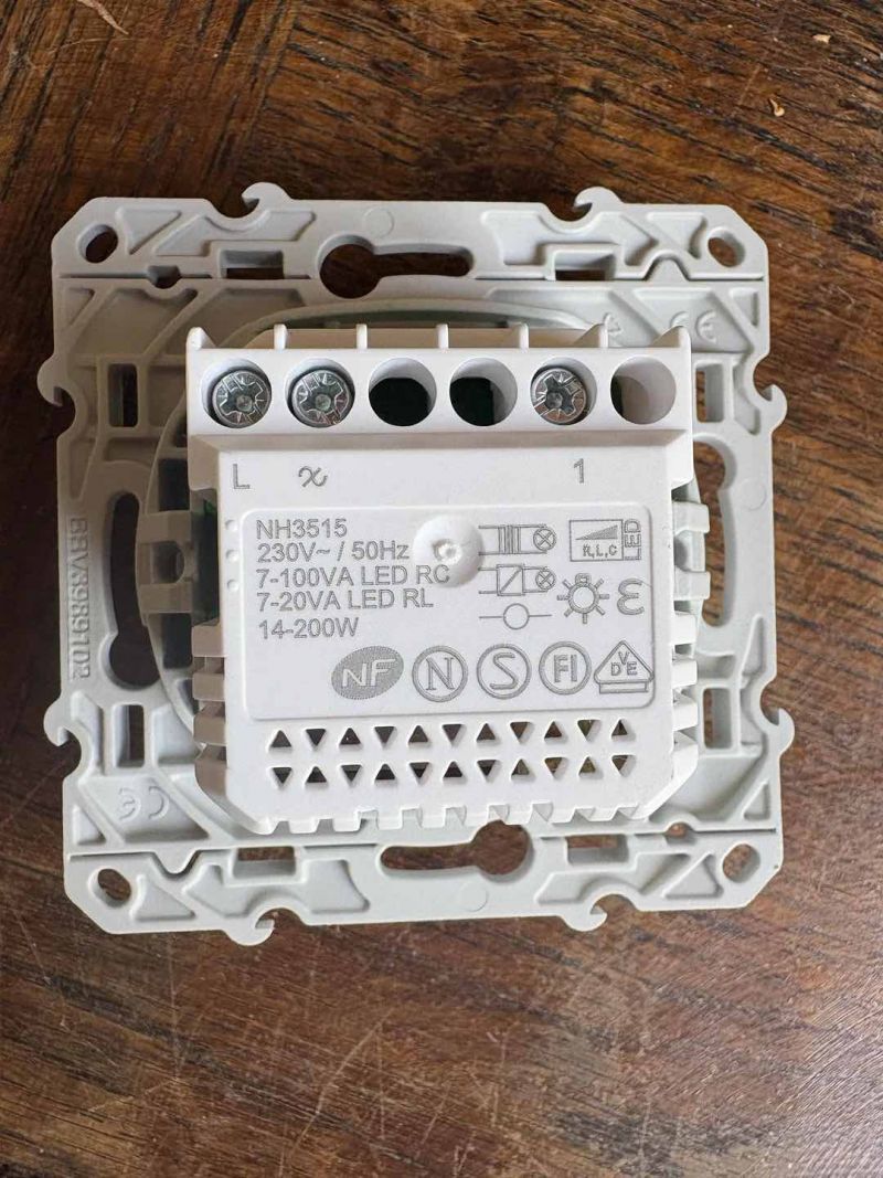

Le nouvel interrupteur que je souhaite installer :

Il faudrait la notice du variateur pour voir s'il est compatible avec un montage en va et vient.
Il semblerait qu'une configuration V&V soit bien prévue

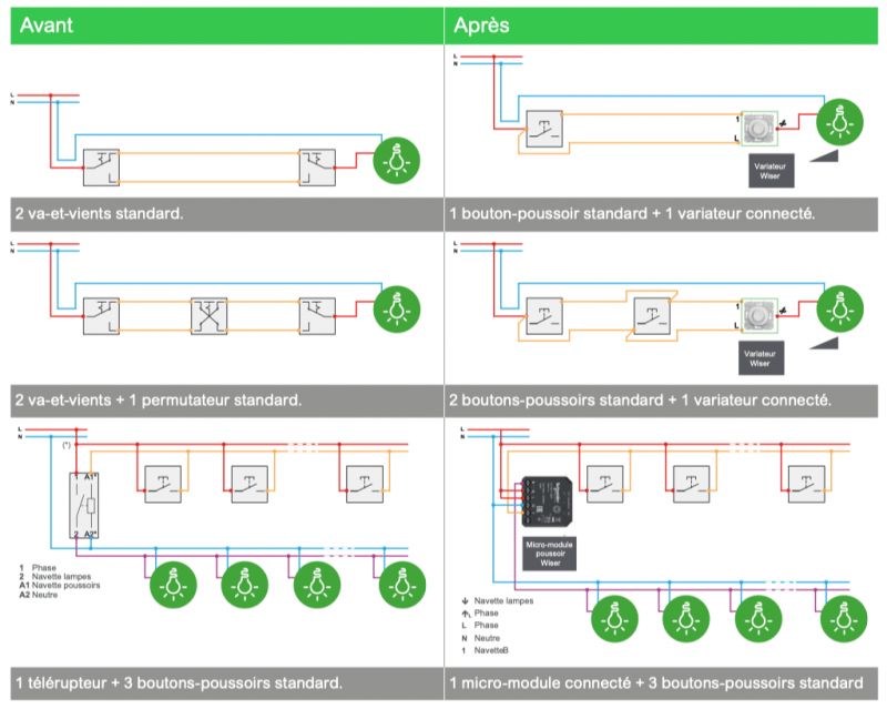

Il faut mettre le variateur sur le va et vient placé côté retour lampe et faire quelque chose dans l'esprit de ceci, sauf que chez vous les navette ne sont pas roses mais bleu et vert/jaune.
A noter qu'il faudra remplacer l'autre va et vient par un poussoir
Merci beaucoup Du coup si je comprends bien j'envoie la phase sur le L avec une navette dessus aussi et l'autre navette sur le 1?
Oui c'est cela
En plus, avec vos navettes de couleurs différentes, cela sera facile de les différencier.

Tiens, bizarre, personne pour dire que l'installation existante n'est pas aux normes.

RogerP a écrit:Carminas, je reviens vers vous pour une question : pourquoi le poussoir est-il nécessaire svp ?
Parce que le produit fonctionne comme cela (c'est écrit sur la notice)
Si vous voulez un 2ème point de commande, cela doit être un poussoir
Donc si vous aviez avant un va et vient, il faut le remplacer par un poussoir.
