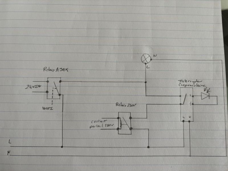

J’ai besoin de votre avis concernant une installation que je souhaite réaliser.
Je veux éclairer une allée de jardin. Les luminaires doivent s’allumer lors de l’ouverture du portail et/ou via un Ajax Relay, qui permet un pilotage à distance avec une alimentation 24 V et un contact sec.
La sortie Light de ma motorisation de portail fournit une alimentation 230 V/ 500W pendant environ 1 min 30. Le relais Ajax me permet, de son côté, d’allumer et d’éteindre l’éclairage à la demande.
Je prévois donc d’utiliser un relais de puissance pour alimenter les luminaires. Mes deux commandes disponibles sont en 230 V (sortie motorisation de portail et contact sec du relais Ajax).
Le point sur lequel je bloque concerne le raccordement de ce relais de puissance : il est possible que l’allée soit déjà allumée via le relais Ajax, et qu’une ouverture du portail survienne simultanément.
Je cherche donc une solution propre permettant une logique de type ET/OU entre ces commandes, sans risque de retour de tension ou de conflit électrique.
Pouvez-vous m’indiquer la méthode de câblage ou le principe à appliquer ? Je suis un peu bloqué sur l’architecture à adopter.
Merci à vous

Il suffit de mettre les 2 sorties 230V en parallèle.

Merci pour la réponse mais si je mets les 2 sorties en parallèle sur l’entrée du relais de puissance, et dans le cas où ma motorisation envoie du 230v et mon relais Ajax également , je vais me retrouver avec par exemple une entrée en 230v sur la sortie de la motorisation ?
Ben non
C'est les sorties que vous mettez en parallèle
Et le principe d'un relais, c'est d'avoir une séparation complète entre la commande et la sortie.

Je pense avoir compris, il me faut 2 relais de puissance un pour ma motorisation et un autre pour ma commande qui est délivrée par mon relais Ajax. En sortie de ces 2 relais de puissance je relis les phases pour alimenter un pôle de mon ampoule. C’est ça? Pour le neutre de l’ampoule je peux le choper sur mon disjoncteur qui protège ce circuit ?
Ben non, vous n'avez pas besoin de relais sur la sortie light du portail, vu qu'elle est en 230V (il doit déjà y avoir un relais temporisé interne)

Carminas a écrit:Ben non, vous n'avez pas besoin de relais sur la sortie light du portail, vu qu'elle est en 230V (il doit déjà y avoir un relais temporisé interne)
hello,
tout dépend si la motorisation délivre un contact sec ou pas
Dept : Manche
Salut
Je comprend de ses dire que c'est sous tension, mais vu que c'est temporisé, il doit forcément y avoir un relais interne.

Pour il faut un relais car alim issue de la motorisation

b J'ai fait un schéma, pouvez-vous me dire si celui-ci est bon?
Avec des relais partout, vous jouez la sécurité. Donc aucun risque de mélanger les circuits. On va dire que c'est bon.
