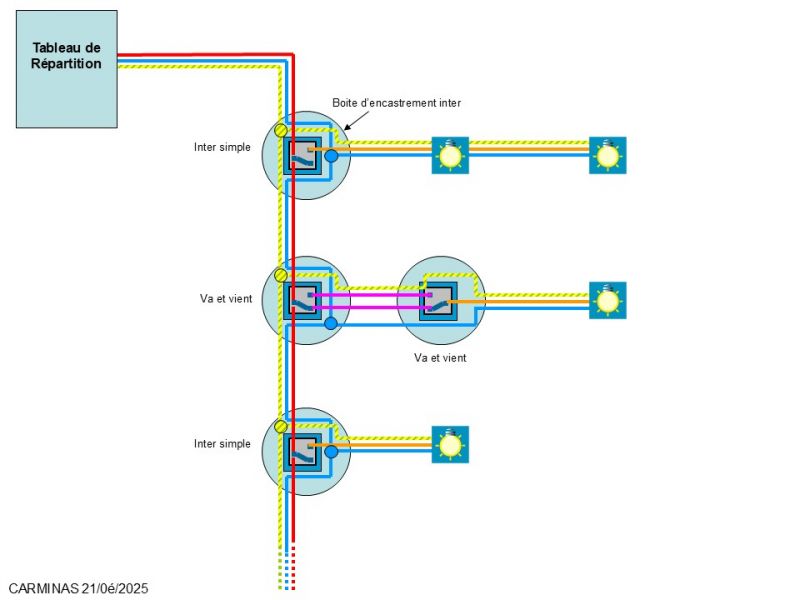

Oui bien entendu c'est faisable.
Utilisez le boitier d'encastrement comme boite de dérivation
Seule difficulté cela fait pas mal de gaine qui arrive à chaque inter.
La norme autorise 8 points d'éclairage par disjoncteur, sachant que dans le cas de spots, on compte un point d'éclairage par tranche de 300VA dans une même pièce.
Donc dans votre cas, cela fait 6 points d'éclairage, un seul disjoncteur suffit.
Pour le calibre du disjoncteur, 10A vous autorise 2300W, donc largement suffisant pour quelques spots Led

C'est OK
Vous pouvez tout mettre sous le même disj 10A si vous le souhaitez (ou pas)
Attention aux inters des chambres 2 et 3 où vous aurez 4 gaines à faire arriver au boitier

Si vous pouviez me donner un schéma exemple pour une boite d'encastrement, ça serait super ! je n'aurais plus qu'à reproduire sur la boite suivante. Sinon, ne vous inquiétez pas, je vais bien trouver un tuto ! Merci de votre aide
Dept : Gers
Ben c'est ce que j'ai mis au début.
Je ne vois pas ce qu'il vous de plus.
Quand je parle de difficulté, ce n'est pas par rapport au cablage, mais au fait de faire passer 4 gaines dans le mur à cet endroit pour arriver aux 4 angles opposés du boitier d'encastrement, surtout qu'en général on est à proximité d'une porte.

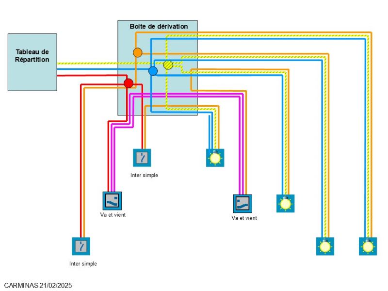

Vous avez raison. et que pensez-vous de mettre une boite de dérivation dans les combles, d'y faire arriver l'alim et dispatcher vers les interrupteurs et les lampes ?
Dept : Gers
Oui c'est une autre solution
Vous pouvez aussi faire un mixte des deux.
La boite de dérivation, elle peut se trouver ailleurs : dans un placard, derrière un meuble, derrière une porte...
Et attention, en encastré il faut des gaines, pas des câbles.

Il est très clair ce schéma. Merci beaucoup.
