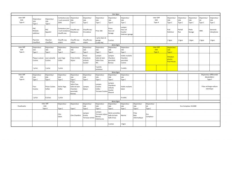

Njour à tous,
Je vais enfin me lancer dans la réféction ou plutôt le remplacement de mon tableau éléctrique qui est plein.
Je pars sur un modèle LEGRAND DRIVIA 72 modules.
Après de nombreuses lectures sur ce forum, je suis arrivé à la disposition ci-jointe.
Qu'en pensez-vous ?
J'ai mis en jaune le dispositif actuellement en place pour alimenter les tableaux secondaires de la piscine et du pool house.
De ce que j'ai compris, il faudrait déplacer les inter diff au niveau des tableaux secondaires mais je m'attellerai à ce chantier dans un second temps.
Nico

Je viens de remplacer le PDF par une image Biggrin
Mickey4d46 a écrit:Je viens de remplacer le PDF par une image Biggrin
j'ai des problèmes de vue (un seul verre restant sur ma dernière paire de lunettes)
Bref
Il n'existe pas de type C pour les disjoncteurs, mais des courbes
Rien vu de choquant, mais pas encore tout vu en détail

Sonnerie et interphone en 20A c'est NON direct

En effet la qualité n'est vraiment pas terrible... Sonnerie/Interphone est sur un 10A.
Je vais voir si je peux mettre une image de meilleure qualité demain.
Désolé
Regarde la notice de ton interphone, généralement c'est maxi 2A

Je n'aurai pas mis l'alarme sur une ligne avec des circuits extérieurs dont celui du puits de ce que je peux en voir.
Pour moi, l'écocompteur me parait superflu. J'ai jamais trouvé écologique de mettre du matériel inutilisé.

J'ai repris le dimensionnement du disjoncteur actuelle qui est raccordé aujourd'hui à une sonnette
Env. 20 message Haute Garonne
stephdespieds a écrit:Bonjour,
Steph
Tu penses qu'il y a un risque que ça disjoncte plus souvent ?
Idem pour la baie informatique alors ?
Pour l'écocompteur, le but est de suivre la consommation de certains appareils : Voiture éléctrique, PAC, Clim, Chauffe eau, ...
Les circuits extérieurs sont plus souvent sujet à défaut à cause de l'humidité.
Donc pas pertinent de mettre sous le même différentiel des circuits qui ont besoin de continuité de service.
Pour l'Ecocompteur, comme stephdespieds, c'est cher pour pas grand chose et c'est pas Ecolo.
Par ce qu'une fois que vous aurez constaté que votre voiture ou votre chauffe-eau ou votre PAC consomme beaucoup, vous faites quoi ? Vous ne les utilisez plus ?

Carminas a écrit:Bonjour
J'ai mis à jour le schéma pour isoler les circuits extérieurs.
Qu'en pensez-vous ?
Pour l'écocompteur, c'est plus dans l'idée d'adapter nos habitudes de consommation si on constate une surconsommation sur un appareil et faire quelques stats annuelles (mon côté geek )
J'ai déjà l'ecocompteur donc je vais le mettre au moins au début.
