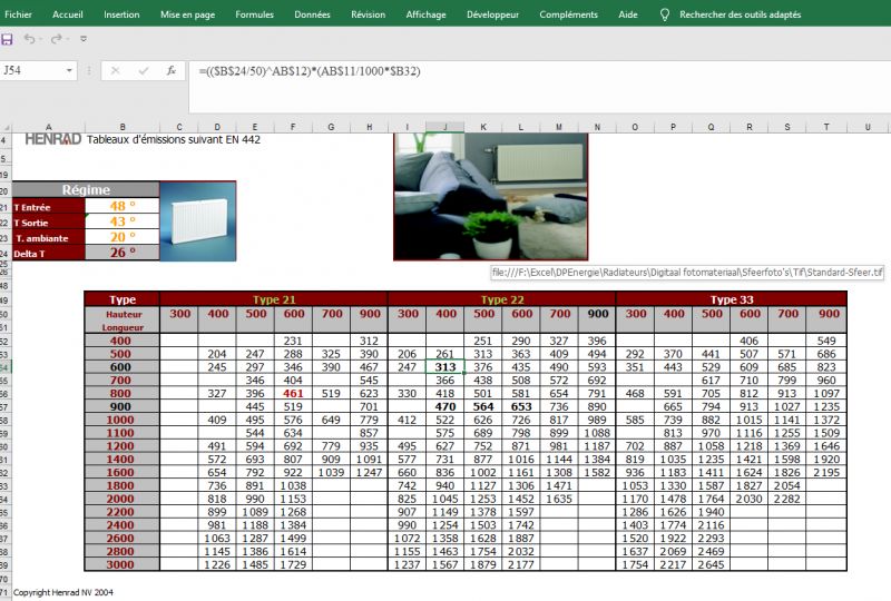

Env. 100 message Val De Marne
>Lors de la mise en place de la PAC, les vieux radiateurs aciers en eau n'ont pas été >remplacé, et donc pas du tout efficace.
Non! Cela n'est pas le problème.
L'efficacité est liée à la température de circulation de l'eau.
a) basse température (25C, disons): PAC très efficace; par contre, oubliez de faire cela avec des radiateurs (nouveaux ou anciens) - il faut avoir un sol chauffant. (La reconversion est chère!)
b) température moyenne-basse (40 à 45C, disons): PAC efficace - faisable avec radiateurs nouveaux ou anciens!
c) 55C, 60C, voir plus: moins et moins d'efficacité.
C'est un très gros effet - c'est un principe physique de base (voir: cycle de Carnot); cette température est si important comme la température extérieure (que vous ne pouvez pas contrôler, hors relocation en Provence!)
Or, qu'est-ce qui se passe si on passe de 60C à 40C? La puissance du radiateur est divisée en 2 (en théorie) voir en, disons, 2.2 ou 2.3 (dans la pratique). *Cela est vrai pour les vieux radiateurs en fonte tout comme pour les radiateurs nouveaux.* (A vrai dire, la différence théorie-pratique n'est pas particulièrement marquée pour les vieux radiateurs en fonte!)
Est-ce que vous pouvez vous permettre de diviser la puissance des radiateurs en 2 et encore être suffisamment chauffé? Presque certainement oui, *si vous isolez assez*.
Le mieux est de calculer. Prenez, par exemple, la feuille de calcul en https://forum.buildhub.org.uk/topic/439-fabric-and-ventilati[...]n-heat-loss-calculator/
Peut-être que vous aurez besoin d'un radiateur additionnel quelque part, voire de faire passer un radiateur trop petit d'une grande chambre à une chambre plus petite, et installer un nouveau dans la grande chambre, par exemple. A vous de voir.
Mais, très probablement, tout ce dont vos vieux radiateurs ont besoin est un bon désembouage.
Version courte: les radiateurs basse température et les radiateurs haute température n'existent pas. Il y tout simplement des radiateurs suffisants et insuffisants!

J'ai eu une PAC air eau avec 9 radiateurs aciers et production ECS 300 L
Bien que ça fonctionnait bien j'ai largement amélioré le score en en changeant 2 par des doubles, en fait j'aurais dû mettre des triples.
Cette solution a permis de largement baisser la courbe (pente) de la PAC et avoir un meilleur confort.
https://www.chaleurterre.com/forum/viewtopic.php?t=11292

Exactement: il s'agit du dimensionnement des radiateurs et non pas de s'ils sont anciens ou nouveaux.
Calculez!
Demandez à votre chauffagiste quelle est leur puissance à une temperature donnée. Il devrait avoir une table.
Si nous connaissons leur puissance à, disons, une temperature de fonctionnement de 60C (attention: pas une différence de temperature Delta = 60!), determiner leur puissance à 40C est un simple calcul:
temperature de la pièce 20C
donc
Delta_1 = 60-20 = 40
Delta_2 = 40-20 = 20
Résultat: 20/40 = 1/2, c-à-d. la puissance se réduit à la moitié
voire un peu moins dû la différence théorie - pratique (qui peut dependre du type de radiateur, mais reste un terme secondaire)
Donc, entre 40% et 50%, en réalité.
Calculez!
Dept : Val De Marne
Il existe des fichiers excel sur le web
https://henrad.eu/fr/telechargements/filter/downloadcategory[...]alorifique/radiator/All
exemple ficher standard récupéré
De : Conflans En Jarnisy (54)
On va sur le site de finimetal pour dimensionner ses radiateurs en fonction du régime d'eau.
On isole le bâtiment, on calcule ses deperditions pièce par pièce et ensuite on met le radiateur adapté
