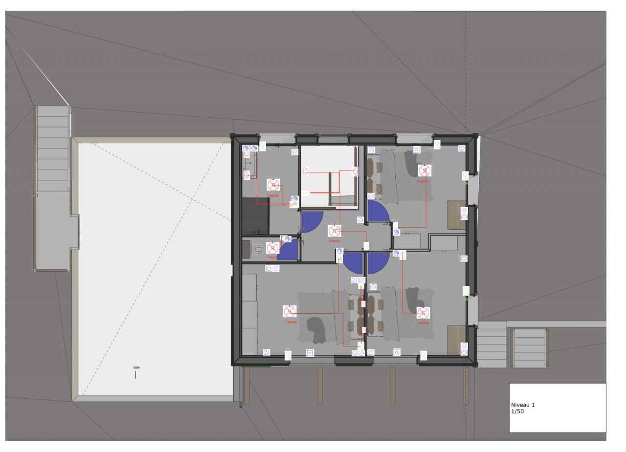

Je suis nouveau sur le forum. Je construis un chalet dans les hautes alpes mais je vais réaliser le second oeuvre moi même faute de budget. La maison sera sur 3 niveau :

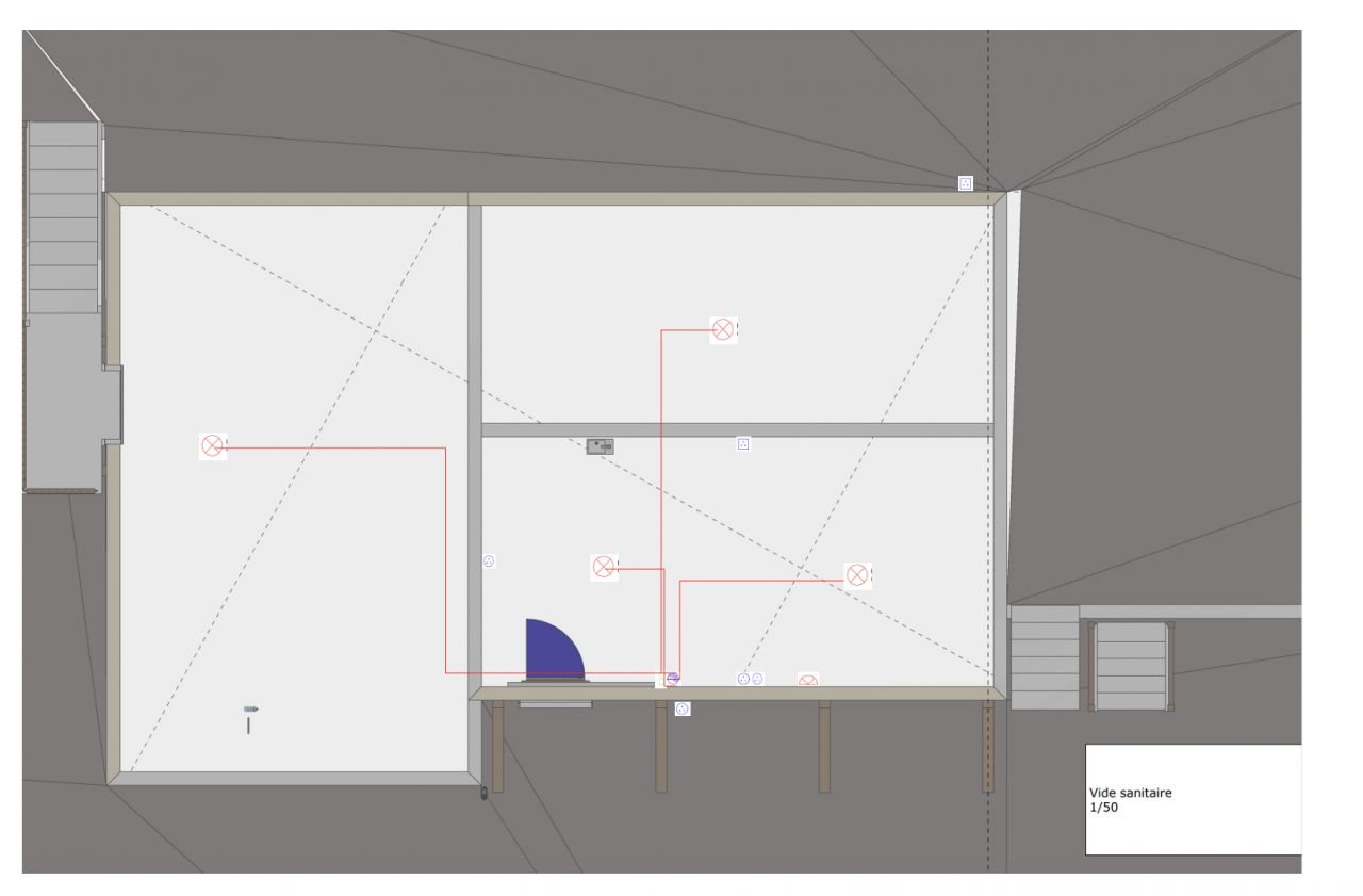

- un vide sanitaire en béton banché du fait du risque de crue hauteur mini 1m sol naturel
- un rdc avec un appartement pour mes parents et une partie de notre habitation (pièce de vie)
- l'étage avec nos chambres

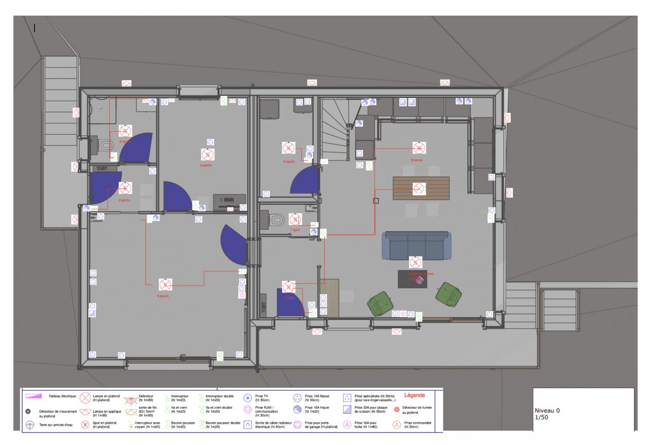

Je pense faire 2 TGBT en monophasé relié en 16 mm2 pour si à terme je loue l'appartement.
Etant bien novice, si quelqu'un sur le forum peut jeter un oeil à mon plan elec
Pour la suite je pense faire mes achats sur 123elec et concevoir mon tableau avec l'appli hager. J'ai bien relu la norme pour vérifier le nb de prise/éclairages. J'ai évité les télérupteurs pour une mis en oeuvre simple.
Sous sol : une prise ext pour faire de la charge de voiture elec evtl

N0 : 2 TGBT un pour l'appartement de mes parents, l'autre pour la maison, le vide sanitaire sera rataché à la maison. J'héiste à mettre 2 cablettes de terre ou à relier les 2 tableaux en 16 mm2 avec une seule barette de terre. La grosse boite dans le cellier est la pompe à chaleur. J'aurai une VMC dans l'appart sous le toit
Pour les spots je pense prendre des coupelles avec une ampoule de 5W [url=https://www.aluson-eclairage.fr/coupelle-ampoule-led/20070-lot-de-10-coupelles-rt2020-ip65-blanches-pour-spots-led-gu10-3666196045132.html?_gl=1*jnstxe*_up*MQ..*_gs*MQ..]https://www.aluson-eclairage.fr/coupelle-ampoule-led/20070-lot-de-10-coupelles-rt2020-ip65-blanches-pour-spots-led-gu10-3666196045132.html?_gl=1*jnstxe*_up*MQ..*_gs*MQ.. [/url]
L'idée est de pouvoir changer les ampoules et de pouvoir eventuellement augmenter ou baisser la puissance
Pour les volets je pense mettre en plus des commandes filaires un petit boitier type somfy pour les commander à distance pour la gestion de la chaleur en été car le PLU me permettait pas d'avoir de grosse avancée de toit.
elec RDC
J'aurai une VMC dans les combes
elec 2 Et
J'ai peur d'oublier qqe chose.
