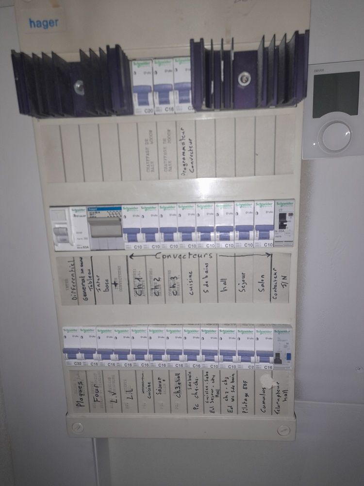

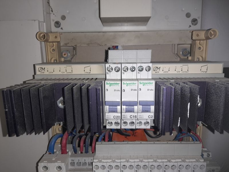

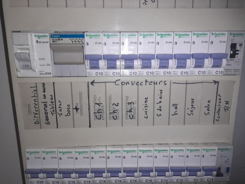

Je voudrais refaire le tableau de mon nouvel appartement, rien de bien compliqué normalement mais il y a deux modules que je n'arrive pas à identifier.
Je pense que chacun dessert une zone de chauffage mais sans comprendre leurs fonctionnements exact.
Je comptais m'en affranchir et alimenter les radiateurs en direct par des disjoncteurs dédiés mais je suis curieux de savoir à quoi ils peuvent bien servir.
Ce sont les deux modules IZM sur la photo si quelqu'un a une piste à partager ca serait sympa.

Je connais pas mais on peut lire 220 et 12V.
Par déduction, je dirais qu'il pourrait s'agit de module de commande de chauffage équipé d'une alimentation 220/12V munie de gros dissipateur thermique.
JC

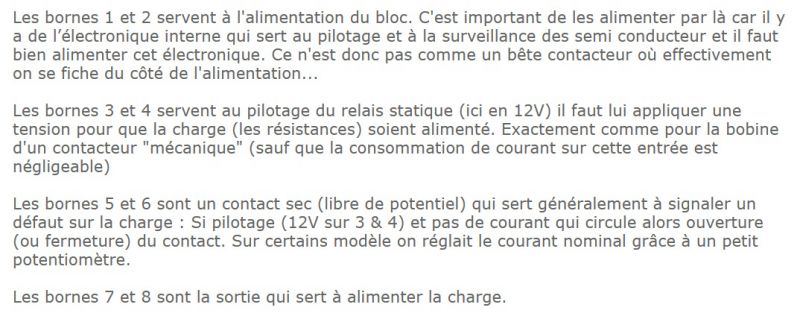

Un relais statique (x2) monté sur radiateur (6kw ?). Avez vous un  plancher chauffant 2 zones ?
Bien vu JC pour le lien, ce sont bien des relais statiques.

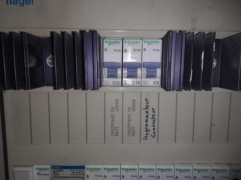

Sur les disjoncteurs au milieu on lit difficilement "chauffage de ?"
Si ça vous dit quelque chose ?

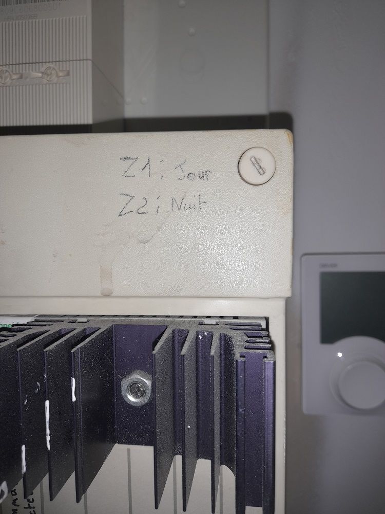

On ne m'a pas parlé de plancher chauffant à l'achat, je viens d'appeler l'ancien propriétaire mais il ne sait pas, c'est un héritage. Rien à ce sujet sur le diagnostique électrique non plus.
Sur le capot du tableau il y a noté z1:jour et z2:nuit.

Là on lit "chauffage de base". Curieux comme appellation ?
Un pour le jour 4000w et l'autre pour la nuit  2000w, oui pourquoi pas .

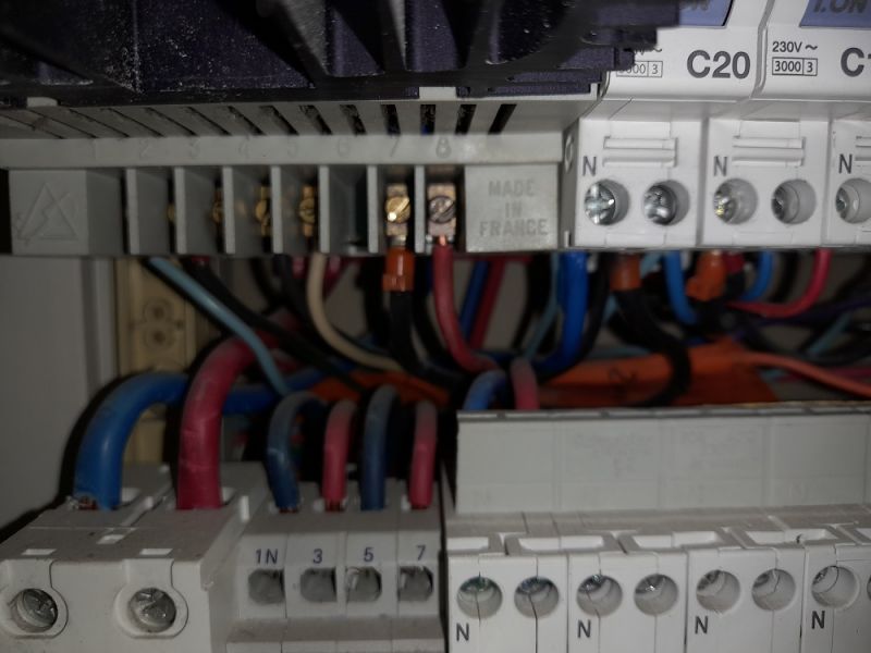

Essayez de voir où vont les fils depuis le bornier en 7 et 8 (la charge : l'appareil qui est alimenté depuis ces relais).
Pas d'accumulateur de chauffage non plus ? 4000w pour la charge de nuit et 2000w pour le chauffage direct de jour
Avant de supprimer, il faut comprendre le fonctionnement.
en sortie 7 et 8 : tu dois alimenter une source de chaleur mais laquelle : radiateurs électrique, plancher chauffant ?
il y a des fils de raccordé en 5 et 6 ? ; très probablement, c'est certainement un thermostat d'ambiance qui pilote ce chauffage.
Ces vieux relais statique font office de contacteur avec bobine en 12V

Je pense que Z1:jour correspond au salon, cuisine et z2:nuit aux chambres.
Peut être que le plancher chauffant est la bonne piste.

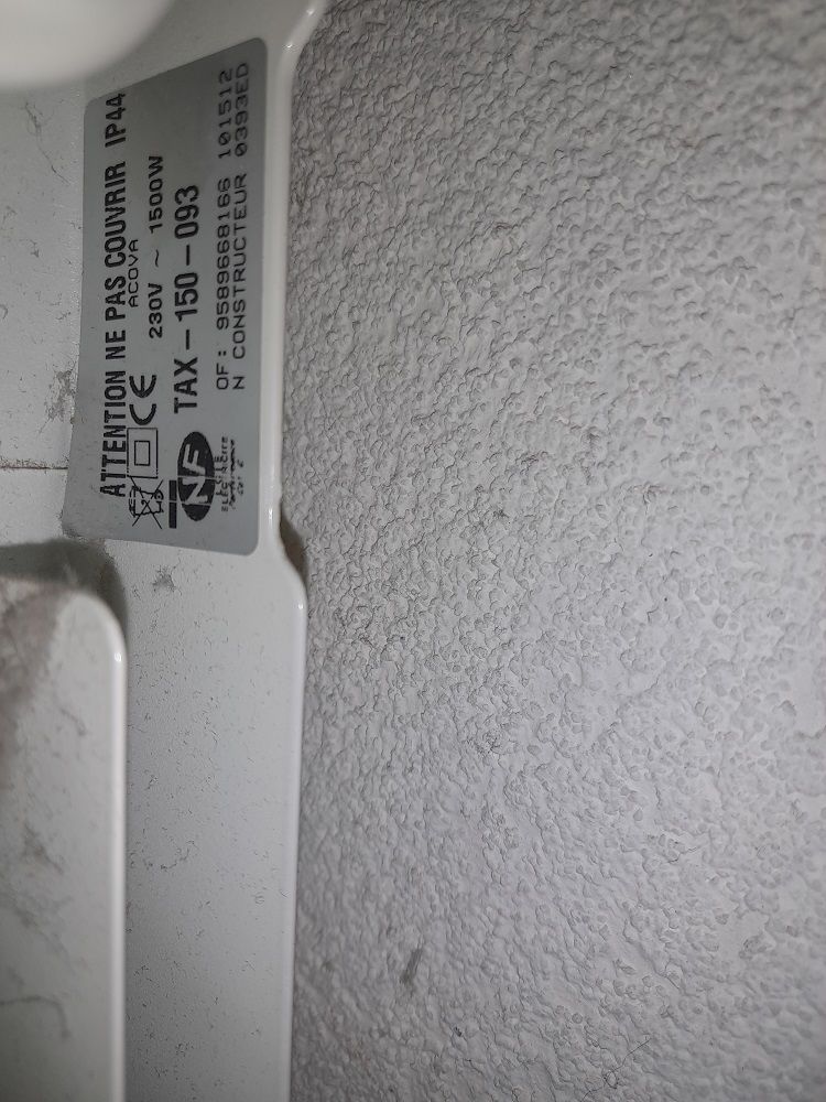

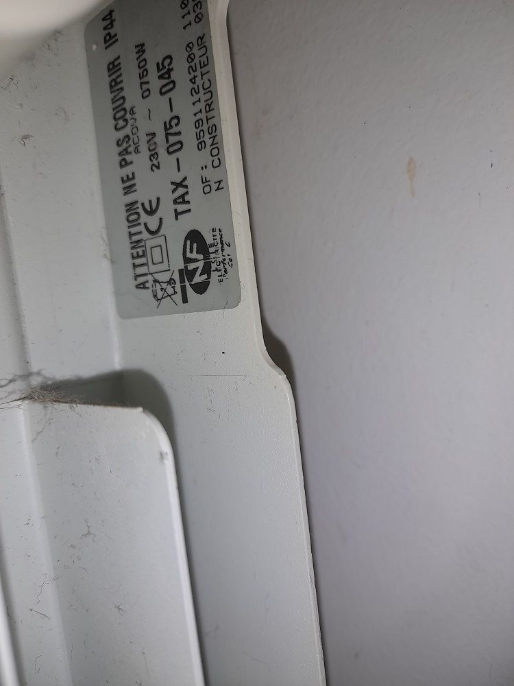

Les radiateurs sont des TAX-075-045 de chez acova, sur leur site il est noté que ce sont des appareils sans régulation intégré.

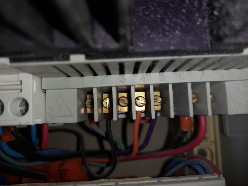

En fait on s'est planté pour le thermostat. j'ai dit 5-6 et toi 4-5 mais c'est plutôt 3-4
Tu mets en service tous tes convecteurs, tu mets le thermostat d'ambiance au maxi, tu constates que les radiateurs chauffent.
Tu ouvres le disjoncteur 2000W et tu constates ce qui se passe.
pareil avec le 4000W

Depuis les bornes 3,4,5 voir si les fils ne vont pas au tableau EDF pour une commande jour/nuit
https://www.elec-boutique.fr/media/catalog/product/acova/TAX-075-045.PDF
Apparemment avec régulation intégrée et fil pilote.

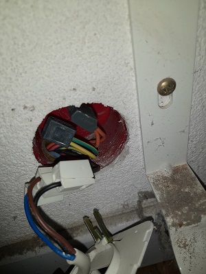

J'ai retiré 2 radiateurs et rien de particulier à ce niveau, une seule gaine avec 4 fils (phase, neutre, terre et pilote).
Dans la boite d'un autre radiateur il y avait deux fils de plus sur un wago (1 rouge et 1 orange) mais je ne pense pas qu'il y ait un rapport avec les relais. Surement une rallonge vers une autre boite.
Je pense qu'on peut écarter le système bi-jonction.
Sans tout démonter j'ai pû remonter quelques fils des relais.
Le C20 est en rapport avec le relais de gauche, et le C16 avec le relais de droite.
Sur le relais de gauche on a :
borne 1 : un fil bleu en 1,5 branché sous le C20 au neutre.
borne 2 : un fil noir en 1,5 branché sous le C20 à la phase.
borne 3 : vide
borne 4 : un fil noir
borne 5 : une fil blanc
borne 6 : vide
borne 7 : un fil noir en 4² ou en 6²,  branché sous le C20 à la phase (comme la borne 2).
borne 8 : un fil rouge en 4² ou 6², je n'ai pas pu remonter mais je pense qu'il est pris sur le 4 poles en 32A.
Du coup je pense que le fil bleu supplémentaire sous le neutre du c20 va aussi sur ce 4 poles.
Sur le relais de droite, c'est le même principe avec le C16, sauf qu'en 4 on a un fil orange et en 5 un fil violet.
Je n'ai pas pû remonter les fils des bornes 4 et 5 mais j'ai l'impression qu'ils partent dans le mur.

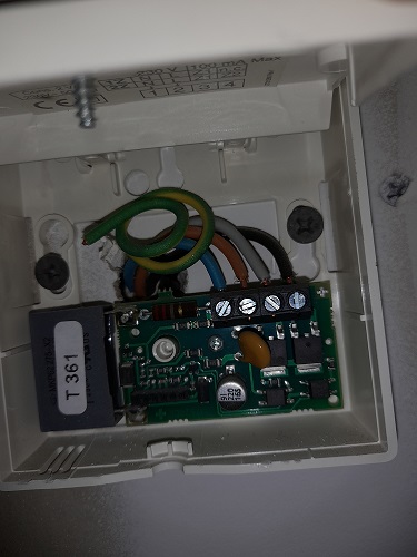

J'ai ouvert le thermostat qui est à droite du tableau, je n'y retrouve pas ces couleurs.
