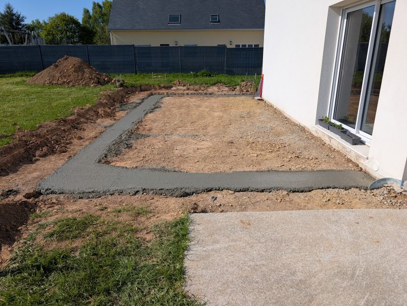

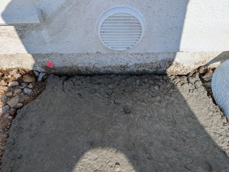

Bonjour a tous,
Je suis actuellement en plein construction de mon extension de maison , mon maçon vient tout juste de couler les fondations de celle-ci.
En rentrant ce soir je m'aperçois qu'il n'a pas mit de polystyrène ou autre dilatation en le vide sanitaire de la maison et les fondations de l'extension.
Pensez vous qu'il y a un risque ?

Bonjour, les risques sont des fissures. Soit sur l'extension, soit sur la maison.
Il n'a pas fait de 4e fondation pour la continuité du chainage ?
Les fondations sont-elles hors gel ?

Je viens de lui en parler a l'instant, il me dit qu'il n'y a pas de risque... J'ai du mal à y croire
Non il n'y a pas de 4 ème fondations,  oui elles sont hors gel
J'ai oublié de préciser qu'il s'agira d'une extension en ossature bois
Richard45 a écrit:Bonjour, les risques sont des fissures. Soit sur l'extension, soit sur la maison.
Messages : Env. 90
Dept : Manche
Furoncle a écrit:J'ai oublié de préciser qu'il s'agira d'une extension en ossature bois
Ça n'empêche, la fondation est en béton, elle doit faire le tour complet de l'extension sans être solidaire de l'existant.

Je ne savais pas, je vous avoue que je faisais confiance à mon artisan..

Richard45 a écrit:Comme beaucoup, et malheureusement, des artisans qui bossent bien en maçonnerie, c'est devenu très compliqué à trouver.
Pensez vous que s'il découpe a la meule béton sur deux centimètres ça pourrait le faire ?
Messages : Env. 90
Dept : Manche
Il aura bien du mal à le faire sur toute la hauteur de la fondation.
Sinon, il faut prendre une machine de scieur béton, mais avec le carter, il sera éloigné de plus de 2 cm de l'existant.
