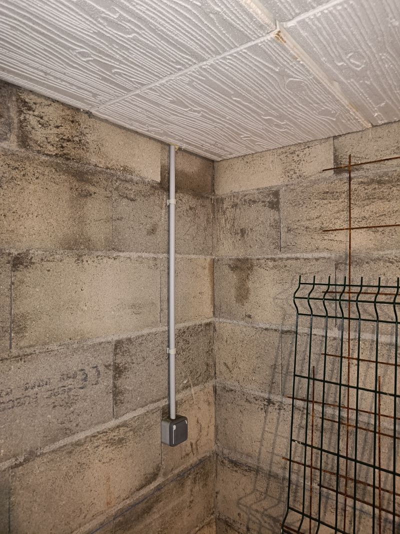

Je me permet aujourd'hui une nouvelle question car j'ai fait construire une maison sur sous-sol total enterré comprenant trois vasistas et de l'humidité y est présente en quasi permanence.

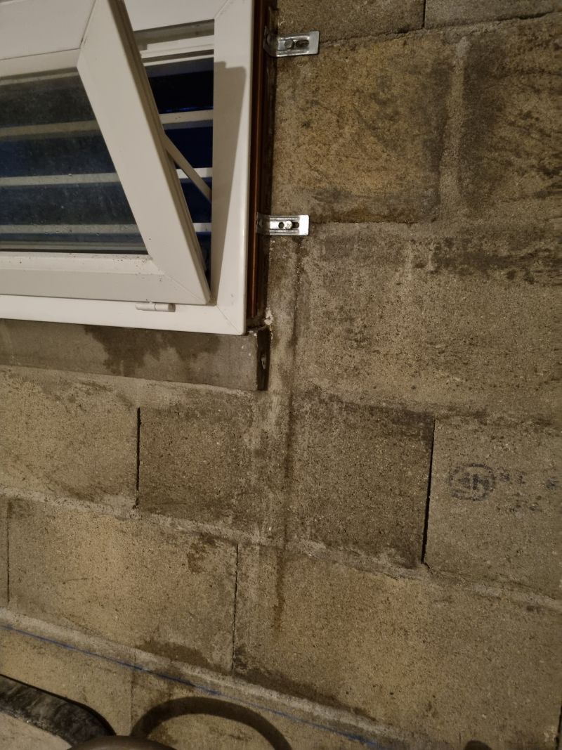

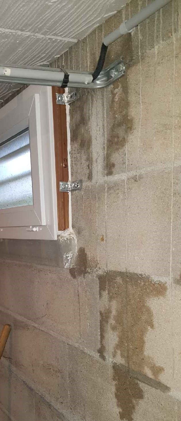

Dès la livraison, il y a 7 ans, des traces d'humidité sont apparues sur les côtés des fenêtres et sur les linteaux de ces même fenêtres et de la porte du garage par grands froids.
Le constructeur m'avait alors indiqué qu'il s'agissait d'humidité lié au béton et son séchage.
Dès 2020, je l'ai recontacté car lors des pluies, ce phénomène se répète. Ils ont appliqué un badigeon sur les murs extérieurs, sans résultats.
Aujourd'hui, après un recommandé avec AR l'an passé, ils doivent revenir ce mois-ci pour relever le taux d'humidité.
Par ailleurs, je constate depuis quelques mois d'autres tâches d'humidité sur un coin opposé haut à deux des vasistas avec une poudre blanche (Salpêtre?).
Pouvez-vous m'éclairer sur les causes possibles (il n'y a pas d'autre ventilation que les vasistas que je laisse ouverts régulièrement en journée)? Ces traces d'humidité peuvent-elles mettre en péril la solidité de la construction? Est-il possible que cela vienne de mauvaises fondations (pas d'étude de sol)? Y-a t-il des questions à poser au constructeur lors de la visite? savez-vous si la garantie décennale peut être mobilisée?

Bonjour, l'humidité ne remet pas en cause la solidité de la construction et n'est pas lié aux fondations.
Au droit des menuiseries, y a-t-il eu un joint compribande de posé sur le tour de la menuiserie ?
Est-ce qu'à l'extérieur, il y a un enduit sur les retours de tableaux en maçonnerie ?
Est-ce que sur l'ensemble du sous-sol, il y a eu un enduit d'imperméabilisation de mis sur la maçonnerie ?

Bonjour Richard et merci pour ces éléments de réponse. Cela me r sur rassure sur la stabilité de l construction. Je craignais que ces infiltrations soient le signe d'un mouvement de fondation ou des murs.
Je confirme qu'un enduit bitumineux a bien été posé sur l'extérieur des murs ainsi que revêtement alvéolaire.
Je ne pense pas qu'un joint compribande ait été posée mais ils ont fait un enduit en retour du tableau.

Le constructeur est donc venu constater le taux d'humidité et les écarts de températures des murs avec une caméra thermique.
Résultat : Sous-sol considéré comme pièce de catégorie 2 : infiltrations d'humidité acceptable comme pour tout mur de soubassement d'un local non habitable comme un local technique, un garage ou une cave.
- les photos de la caméra thermique ne révèlent aucun problème particulier au niveau des ouvertures - différence de Température entre les parties dites froides ou chaudes d'environ 3°
- Les mesures à l'humidimètre sur murs % max à 28% donc normal - Température ambiante 21°C et humidité relative de l'air ambiant à 40%
Sur la présence des traces blanches sur le mur du fond du sous-sol (sorte de poudre): il me conseil de mettre en place une circulation de l'air ou de poser un déshumidificateur à cassette voir d'une VMC avec extraction.

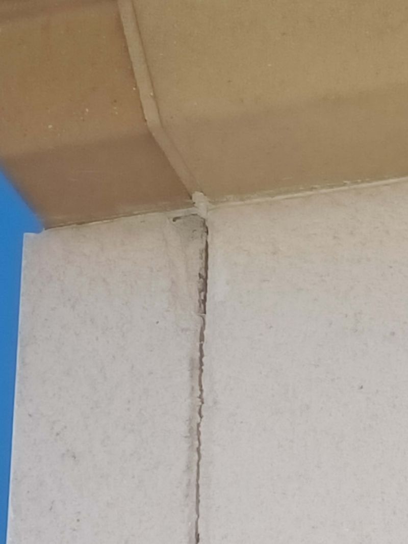

J'en ai profité pour faire constater également un éclat et des fissures sur l'enduit extérieur de la maison. Il m'annonce que ce sont des microfissures non infiltrantes et rependues dans ce type de maison (système en préfabriqué de type Phénix) et qu'aucune infiltration d'eau de pluie n'est possible.

Par conséquent, aucun travaux pris en charge par le constructeur ni pour le sous-sol, ni pour l'enduit extérieur au motif que ce sont des conséquences normales selon le constructeur.
Par ailleurs, après leur passage, j'ai vérifié les niveaux des vasistas du sous-sol et près d'un cm d'écart de niveau entre le haut des fenêtres et le bas = présence d'eau permanente sur le bâti PVC car pas de pente naturelle pour évacuer l'eau qui aurait pénétré sous la fenêtre.

la dommage ouvrage ne fonctionne pas pour ce type de "désordres", un sous sol n'a pas vocation a être habité donc les désordres ne mettent pas en péril l'habitation de même que ce n'est pas un "vide sanitaire" et l'obligation de ventiler, Vous avez des fenêtres donc aérer régulièrement ou mettez un extracteur d'humidité.... le décollement des joints, ben c'est rien du tout, personnellement, j'ai virer tous les miens, ça m'évite de passer l'aspirateur... a part mettre un joint acrylique pour faire "joli" si ça vous chante, le constructeur ne reviendra pas vous les refaire...quand aux microfissures sur enduit, plus de garantie de la part du constructeur au bout de 7 ans et encore moins la dommage ouvrage, sauf a ce que ça prenne des proportions importantes et des infiltrations....
