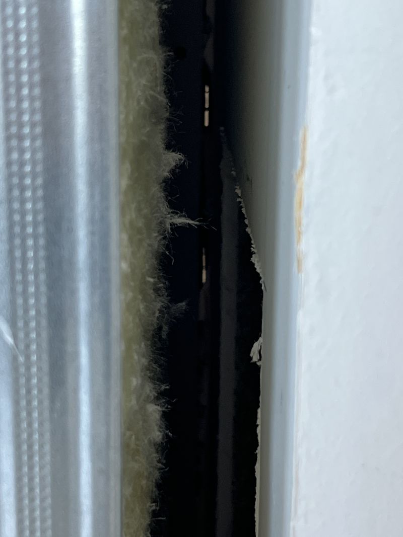

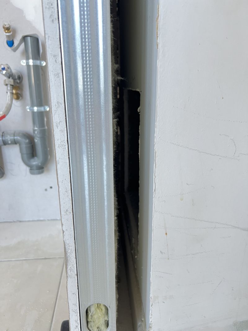

Afin de faire une nouvelle cuisine dans notre appartement nous avons dû faire quelques travaux d'aménagement, parmi lesquels changer la plomberie de côté et créer une nouvelle cloison.
En faisant les travaux de plomberie, le plombier s'est ouvert une trappe technique dans la gaine technique afin de travailler plus facilement.
Puis, les plaquistes ont posé les rails et le placo de la nouvelle cloison devant la gaine technique... sans refermer la trappe de visite du plombier. C'est normal ?
Je vous montre une photo ci-joint.
Bien sûr esthétiquement c'est invisible car il y a la nouvelle cloison, mais la gaine technique est censée être ignifugée si je ne me trompe pas, et n'est pas censée rester ouverte il me semble. Ai-je raison d'être choqué ou c'est pas grave ?

Bonjour, je n’accuse pas les plaquistes je demande simplement si c’est normal que ça reste comme ça ou si ça peut poser un souci. Si vous aviez fait les travaux chez vous auriez-vous refermé la cloison en placo sans refermer la gaine technique ? Et si vous aviez été chez un client est-ce que vous auriez prévenu le client « attention c’est pas censé rester ouvert est-ce que je ferme quand même la cloison ? » ? Sachant que les plaquistes le plombier et moi-même avons travaillé en même temps dans l’appartement en se coordonnant sur les différentes choses à faire pour ne pas se gêner.
Merci encore pour vos réponses, le sujet ne porte pas sur le travail des plaquistes mais sur la fermeture ou non de la gaine.

Bonjour je comprends et d’ailleurs votre citation sous votre profil, les petits détails font la différence entre du bon et du mauvais travail, me laisse penser qu’ils auraient dû m’avertir qu’ils fermaient la cloison sans fermer la gaine, et me demander si je le voulais vraiment comme ça ou pas.
En l’occurrence maintenant je cherche un moyen pour respecter les normes et la sécurité (apparemment une gaine technique doit résister 30min au feu grâce à son isolant), sans démonter le placo déjà posé… peut-être en bourrant un isolant entre le placo et la gaine ? …
Bonjour, si vous le pouvez, coller un morceau de plaque coupe feu
