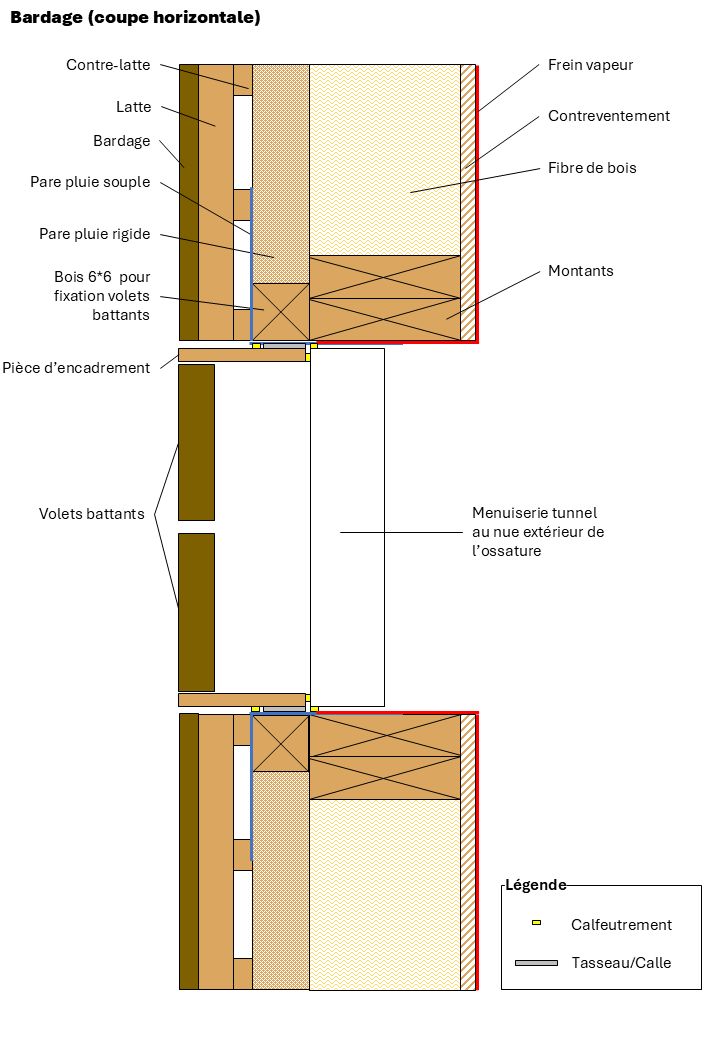

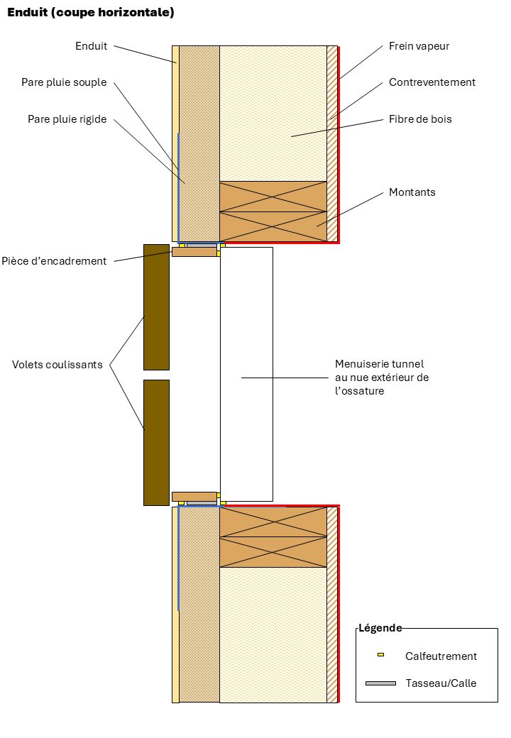

Je suis en train de me casser la tête sur la conception des menuiseries pour ma maison ossature bois.
Je part sur une pose en tunnel au nu extérieur de l'ossature bois (mais pas du mur qui compte pare pluie rigide de 6cm et enduit ou bardage en fonction).
Voici la solution que j'envisage :
Je part sur un jeu de 15mm par côtés (droite, gauche, haut et bas) pour le calfeutrement.
La propositon avec enduit vaut pour les fenetres mais aussi pour les baies vitrées et portes.
Je suis preneur de vos conseils et retours d'expérience

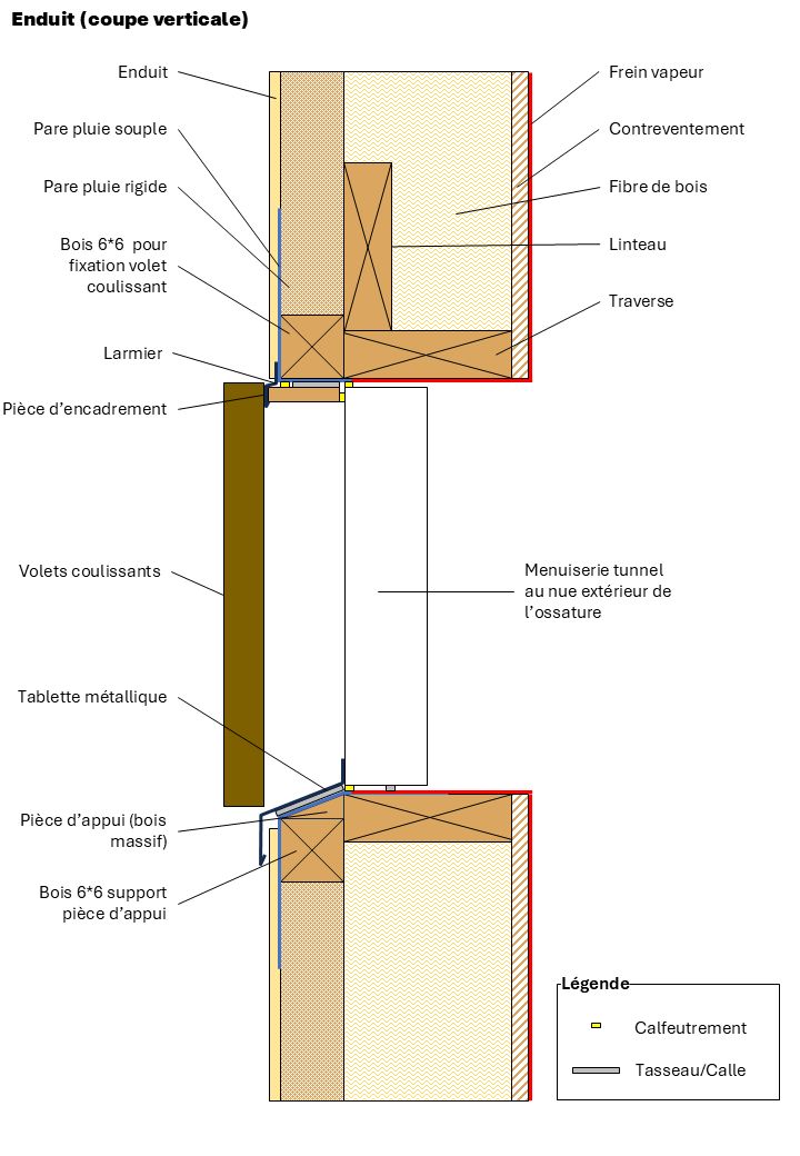

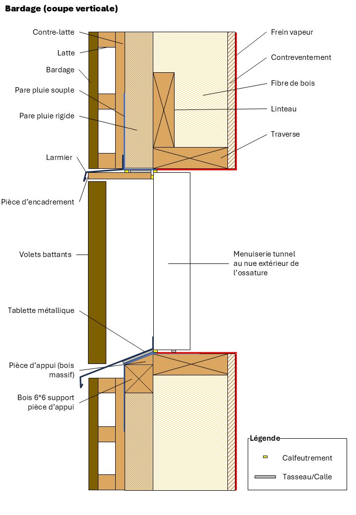

Je me demande aussi où trouver les jolie pièce d’appui avec pente et rejingot intégré comme sur les schémas (ex. https://www.proreno.fr/docum[...]ature-bois) ?
Merci pour vos lumières !

Très bonne idée de partir sur cette pose pour de l'ossature bois.
Quelques propositions :
- Faites déborder l'isolant rigide sur le dormant de la menuiserie pour limiter les ponts thermiques de mise en oeuvre.
- Choisissez un bon compriband par exemple TP650 ILLMOD TRIO
- Vous faites un contreventement avec pare-vapeur rapporté? Vous pouvez utiliser le vapourblock pour faire les 2 en 1. Plus simple à gérer.

Merci taab. Pour les portes et baies vitrées aussi tu penses que c'est une bonne pose (VS pose sur seuil maçonné) ?
Dept : Isere
Oui clairement d'un point de vue thermique.
En plus sur certaines marques tu peux avoir un appui intégré en Purenit pour recréer le rejingot.
Par contre je ne sais pas comment est fait le plancher, et la garde d'eau par rapport à l'extérieur. Il faut être vigilant sur ce point.

A l'intérieur c'est parquet sur lambourde et à l'extérieur je suis à +60cm du TN pour les portes coulissantes, baies vitrées et la porte d'entrée est dans un espace couvert.
