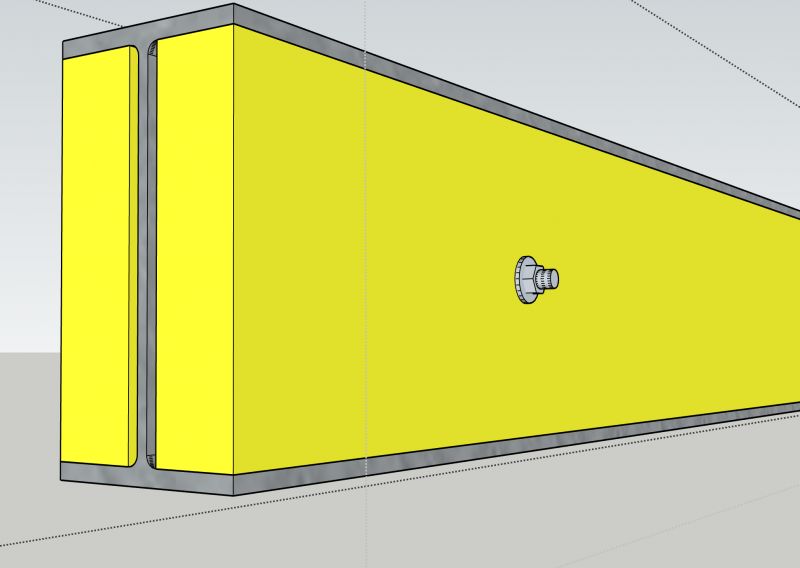

Bonjour.
Afin de gagner de l'épaisseur dans mon plancher intermédiaire (et donc de la hauteur sous plafond à l'étage), je me questionne sur la possibilité d'utilisation de poutres IPE intégrées dans le plancher en lieu et place des poutres bois, et non sous le solivage comme cela peut se voir de temps à autre.
L'avantage des IPE contrairement aux IPN est qu'il est possible d'y intégrer des madriers à l'intérieur des flancs, ces derniers recevant les solives.
Mais je me questionne sur la résistance de ce montage. Déjà, même si ce n'est pas conventionnel, est ce que ça se fait ? En suite, comment "habiller" les IPE ? Percer pour y insérer une tige filetée tenant les madriers de part en part par exemple, mais cela ne risque t'il pas d'affecter la résistance du montage ?
Comme un image vaut mille mots je vous ai joint un croquis de l'idée.
Merci d'avance.
J'étais responsable BE charpente métallique
Oui c'est réalisable.
Ton souci c'est le calcul du IPE pour que ton assureur ne puisse en cas de problème se dédouaner.
Si tu perces au milieu de la poutre il ne se passera rien.

Bonjour et merci pour votre réponse.
Si vous parlez bien des calculs de déformation, j'ai réalisé ceux-ci et il me semble que je suis large avec un IPE 240. Il me restera tout de même à faire vérifier ça par quelqu'un de compétent afin de m'assurer que je suis dans les normes.
Intéressant en tout cas ces poutres ajourées, étonnant que ce soit aussi résistant !
Le calcul de flèche dépend de la hauteur d'un profil.
