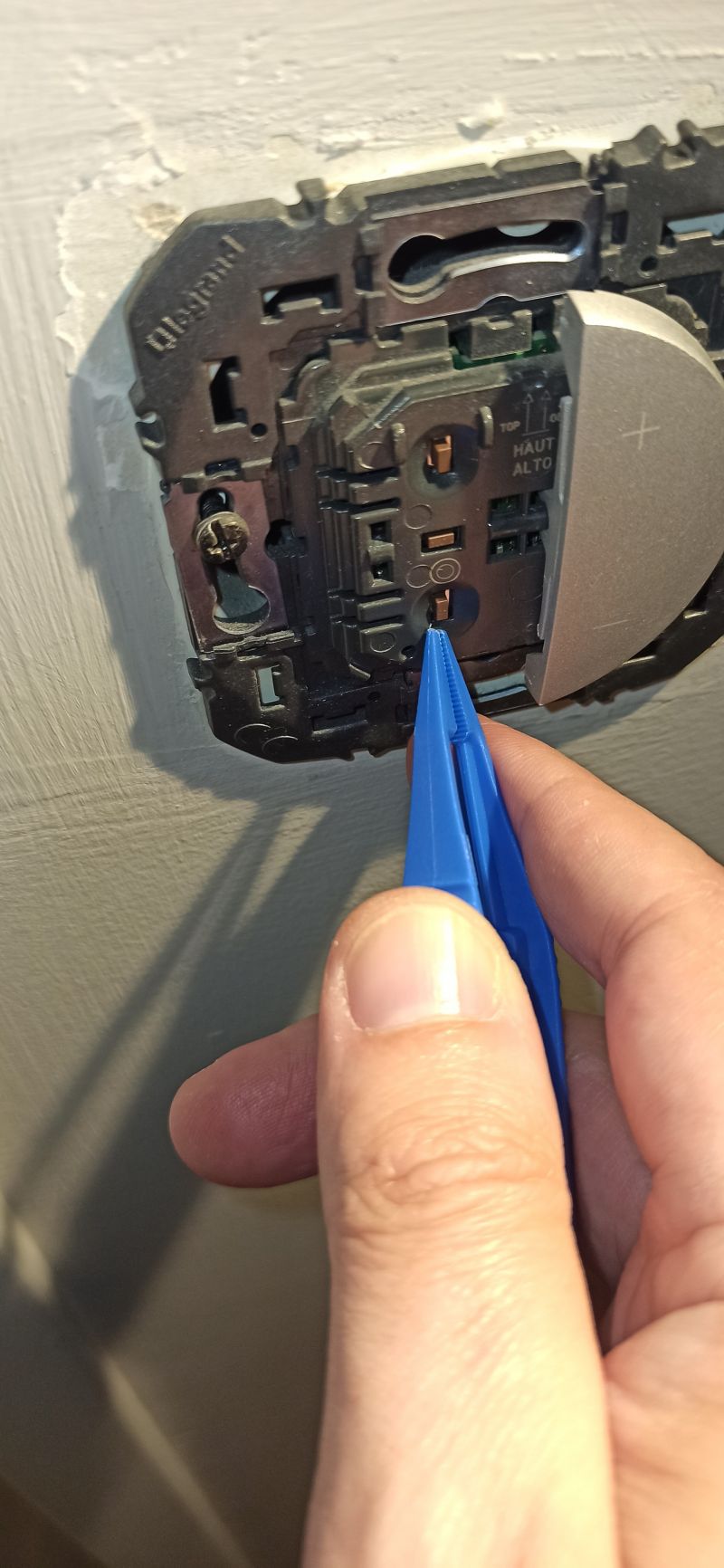

Je vais regarder pour démonter et si j'y arrive je prends des photos

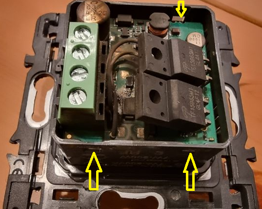

J'ai retrouvé une photo, c'était un Céliane, mais sans doute le même système.
Il faut pousser légèrement les petits plots en plastique dans les trous pour pouvoir déboîter le fond du boitier.
Voir aux endroits des flèches (x4 trous)

Super merci beaucoup donc c'est possible de démonter. J'espère pouvoir parvenir à trouver une solution moins coûteuse qu'un remplacement !
