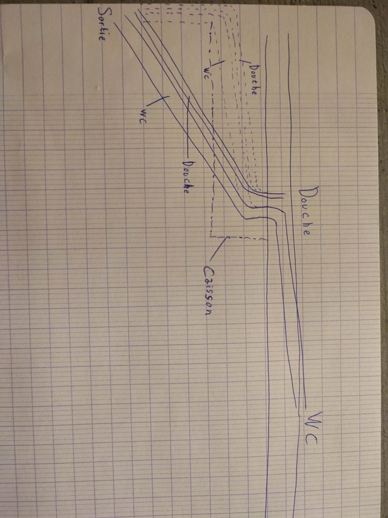

J'aurais besoin de votre aide pour savoir comment refaire les évacuations de ma salle de bain.
Je vous plante le décor, auparavant il y avait une fosse sceptique avec un WC broyeur. La maison a été raccordée au tout à l'égout mais il me reste a refaire l'évacuation pour passer sur du diamètre 100 et donc mettre des WC classiques.
En plus de ça il y a une suspicion de fuite sur l'évacuation de la douche donc autant la refaire en même temps.
Voici mes questions de totale débutante en plomberie :
1. Est ce qu'il vaut mieux conserver une évacuation pour les toilettes et une pour la douche ou rejoindre les deux dans une seule colonne ?
2. Si je garde deux évacuations séparées est-ce que je peux me passer d'aération sur l'évacuation des WC ?
3. Sur le schéma suivant la configuration actuelle est en trait plein et j'envisageais de faire celle en pointillé.
Pourquoi ? Parce que ça me permettrait de faire une cloison moins large avec juste un caisson sous le plafond pour l'épaisseur des tuyaux. Est-ce que vous valider ou est-ce qu'il vaut mieux garder l'ancienne configuration ?
Merci pour vos conseils 😊

Si tu rejoins les 2 evacs, vaut mieux ventiler. Soit en toiture où aérateur à menbrane. Il n'y a jamais de problèmes à modifier des evacs, à partir du moment où tu garde une bonne pente et que tu évites les coudes 90 (87,30º)

Et si je ne rejoins pas les deux je peux me passer de la ventilation alors ?
Dept : Loire
Si c'est vraiment séparé. Si tu n'as jamais eu de problèmes auparavant, ça devrait aller. Sinon faudra ajouter un aérateur derrière le wc

Et il faut que je fasse attention a quoi pour les nouvelles évacuations ?
Comment je peux savoir si c'est étanche ?
Dept : Loire
Pente, coudes 20/30/45 de préférence mâle dans femelle dans le sens d'écoulement, colle gel. Gratter les raccords à la toile émeri. Verser une bonne quantité d'eau avant de cloisonner pour tester evacs.

Merci beaucoup. La colle je la met sur le côté mâle et femelle ?
Dept : Loire
Oui
