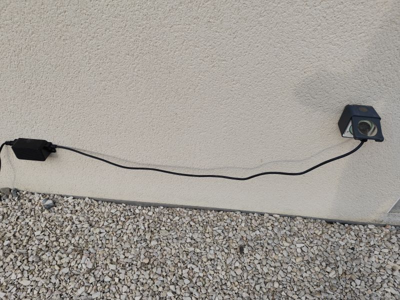

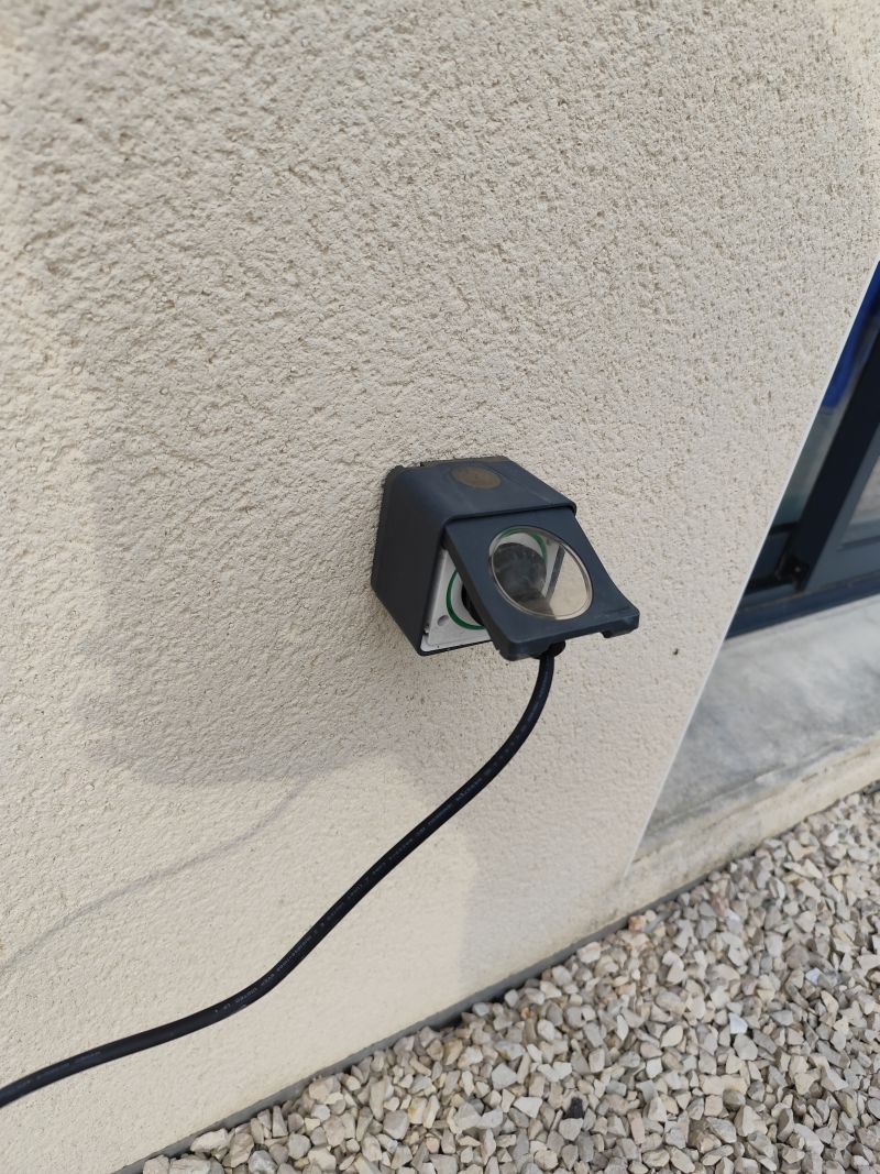

J'ai une prise extérieure, je pense que c'est le mureva de Schneider electric donc ip55
Je compte laisser brancher mon robot tondeuse en permanence.
Mais question un peu con, le couvercle sera toujours "ouvert" j'imagine qu'on perd en étanchéité ?
Si oui, qu'est ce que je peux faire pour sécuriser ?
Meme question pour le bloc d'alimentation qui est fixé au mur et est ip67.
Merci d'avance !

Ton boitier en ip67, c'est ok
Pour la prise, moi je laisserai comme ça : ip55 : étanche aux projections d'eau
De plus, couvercle dessus, avancée de toit

Vérifiez sur les caractéristiques de votre prise que l'IP55 est bien maintenu avec fiche engagée.
Si non, il faut partir sur un produit de ce type :
https://www.legrand.fr/pro/c[...]a-250v-gris

Merci pour vos réponses.
En résumé :
Le branchement actuel est dans la grande majorité des cas OK mais si on veut garder 100% d'étanchéité, il faut privilegier une prise ip66 du type legrand.
D'ailleurs je suis assez étonné mais c'est le seul modele que je trouve de ce type, rien par exemple chez Schneider Electric.
Quels sont les risques ?
Meme reflexion pour toutes les prises du genre en fait :
https://www.lighting.philips[...]k/171084716
Messages : Env. 90
Dept : Ardeche
Sur toutes ces prises extérieures, il n'y a pas de problème d'étanchéïté, tant que le couvercle est fermé.
Par contre l'étanchéïté n'est pas garantie avec une fiche engagée (à moins d'avoir un modèle de fiche avec lèvres en caoutchouc).
Donc à ne pas mettre en service sous la pluie, ce qui ne convient pas pour votre robot tondeuse.
