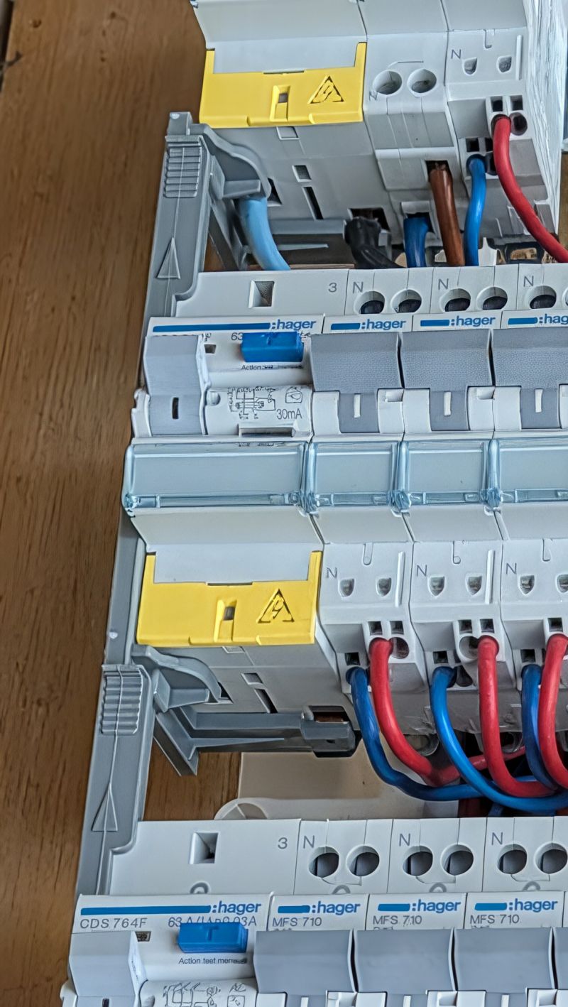

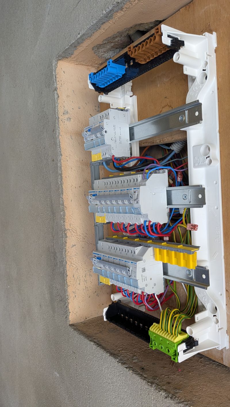

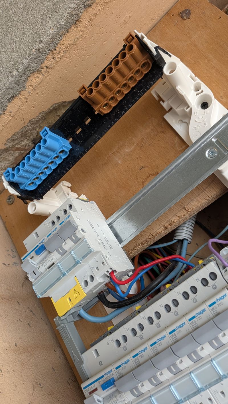

Sur cette photo de mon tableau électrique ouvert, on voit que l'arrivée électrique de la maison alimente directement l'interrupteur différentiel de la première ligne de mon tableau (on voit le gros fil noir et le gros fil bleu qui sortent de la gaine grise qui vient du disjoncteur différentiel après le compteur linky pour alimenter l'interrupteur différentiel de ma première ligne)
On voit aussi qu'il y a un bornier phase (orange) et un bornier neutre (bleu) libre en haut du tableau mais ils ne sont pas alimentés actuellement.
Je souhaite installer un petit circuit dédié de prise renforcé un peu plus loin sur la première ligne qu'on voit en image (il y aura un interrupteur différentiel + un disjoncteur 20a + une prise renforcée Hager)
Ma question est la suivante :
puis-je utiliser le câble noir de phase et le câble bleu de neutre qui viennent du compteur linky pour alimenter mes borniers phase et neutre situé tout en haut du tableau, puis repartir de ces borniers pour alimenter mon premier interrupteur différentiel (Les autres interrupteur différentiel des deux autres lignes sont alimentés par des peignes verticaux) et aussi alimenter l'interrupteur différentiel qui servira de départ à mon petit circuit dédié de prise renforcée? Et si oui, dois-je utiliser du 10mm2 ou bien du 16 mm² ?
Je vous remercie d'avance pour votre aide

Tu reprend ton alim (10mm² mini) sous un des autres différentiels au niveau du peigne vertical

Bonjour et merci pour votre réponse. Malheureusement, je ne sais pas si je peux serrer à la fois un câble en 10 mm² ainsi que le peigne dans le même orifice que l'un des autres différentiel.

c'est ce que tu a fait pour alimenter ton peigne vertical, donc pas de soucis pour se prendre en dessous d'un autre diff

Je n'avais pas remarqué ! Ce n'est pas moi qui ai fait ce tableau! Merci pour le conseil!
