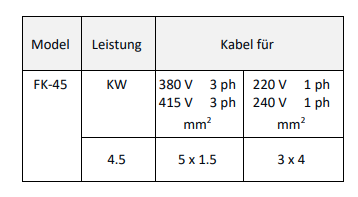

Bonjour.
J’envisage d’acheter un sauna intérieur.
Mais il est indiqué qu’il est alimenté en 380-400 V AC (courant fort).
Pensez vous qu’il soit possible de l’installer chez moi, où l’installation est en 220V classique ?
Avec une intervention d’un électricien. Ou inutile d’y penser ?
C’est pour alimenter un poêle électrique de 4,5 kW.
Merci pour votre réponse !

Le modèle est celui ci :
https://www.home-deluxe-gmbh.de/fr/saunas-cabines-infrarouge[...]l-shadow-l_20336_49253/
La notice indique les deux possibilités : En mono il suffit de relier les trois phases L1 L2 L3 ensemble,  alimentés par la phase du mono et le neutre sur le neutre, câble 3G4 mm2 sur disjoncteur 25A

Merci beaucoup.
pensez vous que je doivent changer mon abonnement pour gérer ça (par exemple passer de 9 kVA à 12) ?
Tout dépend de ce qui est en route simultanément
Le mieux est d'essayer avec 9kVA et de voir à l'usage ce que cela donne.
Il sera toujours temps de passer à 12kVA si cela saute trop souvent.
