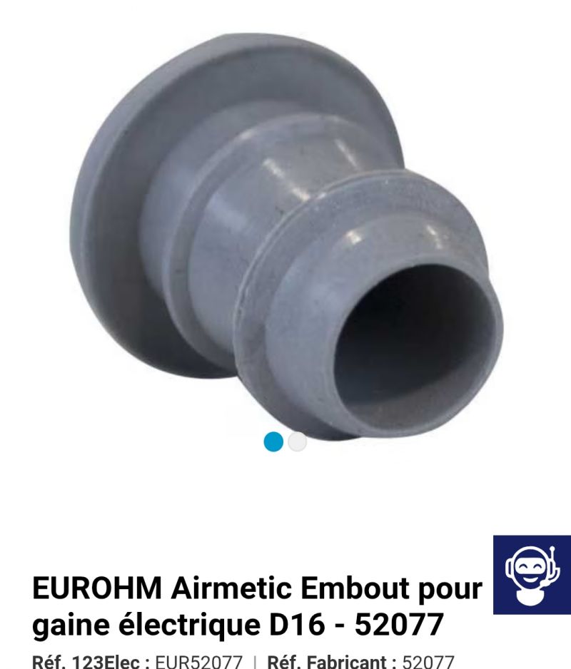

J'ai finalisé la pose de mes boîtes de dérivation qui se trouvent au niveau de mes fermettes.
Est-ce que si j'utilise du gel étanche dans les boîtes de dérivation, je n'ai pas à mettre du silicone au bout des gaines qui vont être connectées aux prises de la maison ( en dehors des circuits spécialisées bien sûr)?
Par ailleurs, au niveau de certaines de mes boîtes de dérivation, les gaines rentrent très facilement et ce n'est pas étanche à l'air, est-ce qu'il est possible de mettre un coup de silicone, Y-a-t-il un inconvénient ?
Merci d'avance pour votre aide.

Bonsoir, aucun intérêts a mettre du gel sachant que les boitrs sont bien a l'abris dans vos combles
sincèrement, je ne ferais rien, le potentiel gain en bouchant les gaines sera quasi nul, et d'une galère sans nom si vous souhaitez repasser un câble un jour.

Du coup, il n'y a pas de risque s'il y a de l'air qui rentre à la jonction entre la boîte de dérivation et la gaine ?

Du moment que je bouche l'arrivée de la gaine au niveau des prises

Bonsoir, je ne mettrai rien.
si un jour tu souhaite repasser un fil c'est cuit.
pour un gain niveau isolation nul ou presque nul.

Je comptais utiliser des embouts plastiques justement pour éviter de mettre du silicone ou de la mousse polyuréthane qui pourrait me bloquer pour le remplacement d'un fil.
Ok pas de soucis dans ce cas la, c'est réversible ou cas ou tu as besoin d'intervenir un jour.
