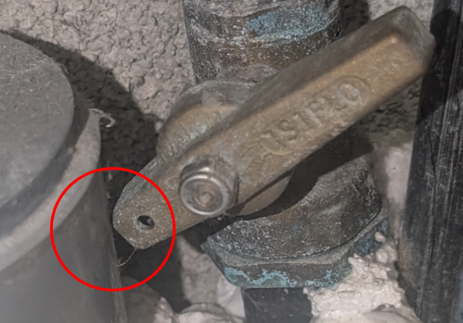

Je vais devoir couper l’eau dans ma maison pour des travaux et je viens de m’apercevoir que je ne peux pas tourner complètement la manette papillon de la vanne arrivée d'eau. En effet, comme indiqué sur la photo ci-jointe, lors de la fermeture la manette vient buter sur un tuyau pvc.
J’avais bien pensé inverser la manette de sens mais compte tenu que c’est la partie la plus petite qui coince j’imagine qu’inverser le sens ne résoudra pas mon problème?.
Je voudrais savoir si cette manette peut se démonter sans aucun risque de fuite ? (je n’ai pas identifié le modèle de cette vanne et donc n’ai pas trouver la doc technique associée à cette vanne).
Et surtout quelle solution je peux mettre en œuvre, sachant que cette vanne est dans un endroit très étroit et difficilement accessible.
Je vous remercie par avance pour votre aide et vos conseils éclairés.
Bien Cordialement
Yan

Bonjour , Pas de problème pour déposer cette manette , ensuite un coup de scie a métaux pour ôter la longueur qui gène le mouvement et banco !

Bonjour, si vous avez la place et une petite disqueuse, sinon la solution de didier-simon est très bonne

Peut être est il possible de la décaler, pour que la partie courte soit au dessus du tuyau et verifier si elle ferme bien.

Merci pour vos réponses. J'avais pensé à scier le bout qui gêne. Mais cela implique j'imagine de débouler le petit boulon apparent.
Mais ma crainte est la fuite d'eau qui serait déclencher par cette manip. Car avec la pression de l'eau et l’accès restreint à la manette, se remise en place serait alors délicate.
Donc d’après vous je peux y aller les yeux fermés?. Rassurez moi.

ce n'est que la manette à déposer, si tu fais attention rien ne devrait casser.

@w36xb2w: merci de ta réponse.
 En fait, ce n'est pas la casse que je crains mais plutôt que la manette soit comme la "tête d'un robinet" qui lorsque l'on la retire créer une fuite.
Je vais donc essayer de la déboulonner et je vous tiendrais au courant.

yves256 a écrit:Bonjour,
Bien Cordialement
Yan
https://www.vhm.fr/services/public/pdf/Fiche-technique-Robin[...]e551145a06846fb0b2a3eb0
