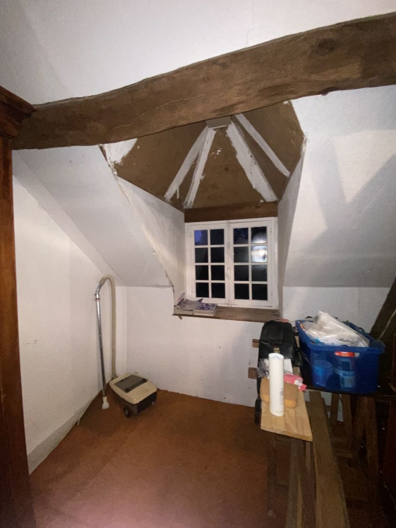

Nous avons fait venir des entreprises afin d’avoir des devis pour isoler les rampant ainsi que les murs de l’étage. Chaque artisan a un avis sidérant sur l’épaisseur de l’isolation, le type d’isolation, certains enlèvent tout, d’autres mettent leur isolant par dessus nos murs existants. Certains mettent des pares vapeursn d’autres non, novices, nous sommes un peu perdus …

mais de toute façon pour les rampants c’est impossible je pense. Apparemment dans la,toiture il,y a une couche d’ancienne isolation qui a au moins 30/40ans .

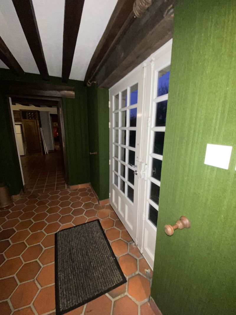

il y a des traces d’humidité dans l’entrée à côté de la porte d’entrée, mais je pense plutôt à une fuite à cause de cette dernière,  une petit coulée aussi sur un mur de l’étage mais du à une tuile déplacée, la tâche est sèche.
il n’y a pas l’air d’avoir de remontées capillaires.
le sol du rez de chaussée est en tomettes à même le sol je ne sais pas ce qu’il y a en dessous. Dans tous les cas ce n’est pas,isolé.  Voici une photo du sol de l’entrée puis cuisine , le,revêtement vert aux murs a été enlevé, les traces d’humidité moisissures se trouve le long de cette porte fenêtre, elles étaient cachées par  le,tissu mural posé sur du polystyrène.

<mais de toute façon pour les rampants c'est impossible je pense. Apparemment dans la,toiture il,y a une couche d'ancienne isolation qui a au moins 30/40ans .>
il faut savoir que dans une maison non isolée les déperditions par la toiture
représente le premier poste de déperditions, vu ce qui se faisait à l'époque
le R de cette isolation doit être très faible.
Pour l'isolation des murs vous pouvez partir sur un système ossature métallique
genre Optima avec un isolant laine de verre; laine de roche, ... ayant un
R mini de 3
Avant la pose il faudra enlever le polystyrène.
Pare vapeur : il faut voir la composition des murs, en murs maçonnés et hors
climat de montagne un pare vapeur n'est le plus souvent pas obligatoire
( voir le DTU 20.1)
Rappel: si nécessité d'un pare vapeur celui ci devra être sous forme de
membrane indépendante, le kraft ne plus être considéré comme PV .
Sans doute prévoir une VMC
Cdt

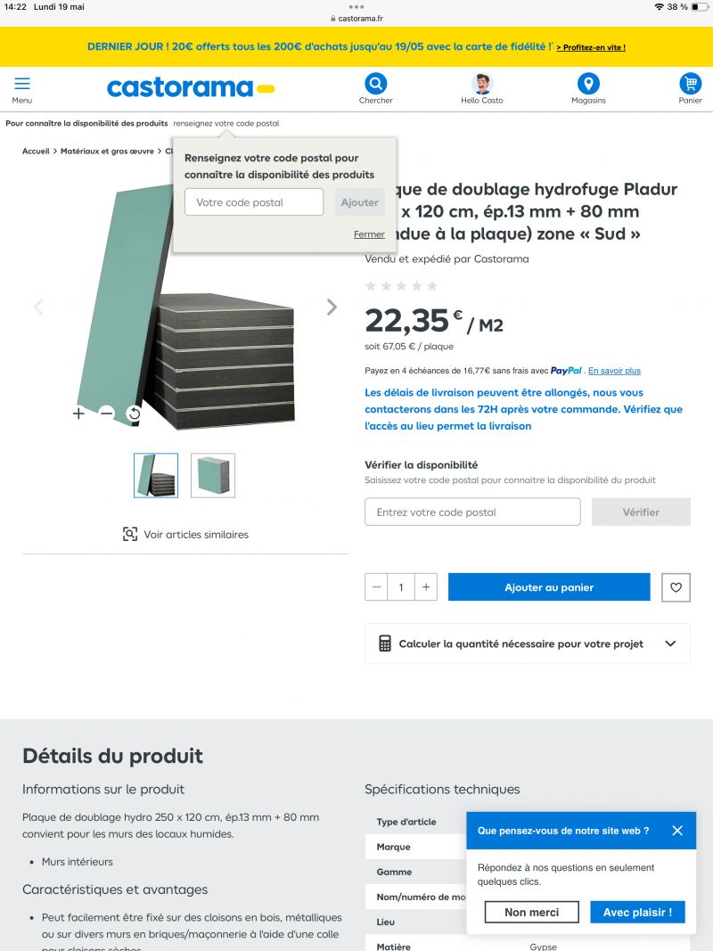

Petite question que les,es vous des plaque de plâtre déjà isolées, donc à poser sur le placo actuel.

Quelque chose de ce type? Merci pour votre aide précieuse
Dept : Hauts De Seine
si on considère l'isolant seul ce type de produit a un bon lambda;
maintenant en général ce type de produit ne permet pas une bonne continuité
dans par exemple les points singuliers : fenêtres, ... de plus si vous pensez
en profiter pour revoir en toute ou partie l'électricité, ce type de produit
n'est pas adapté.
Cdt
Env. 30 message Hauts De Seine
Merci pour votre précision, il ne risque pas d'y avoir de l'humidité car on le colle sur le placo existant, alors que l'isolation avec des rails il est il est indiqué qu'il faut laisser un vide de 1 cm pour que l'air circule. Désolée nous sommes vraiment novices.

<il est il est indiqué qu'il faut laisser un vide de 1 cm pour que l'air circule. Désolée nous sommes vraiment novices. >
non si le mur est sain (absence de traces d'humidité) une lame d'air entre mur et isolation n'est pas nécessaire.
