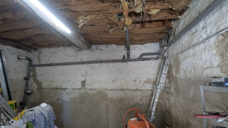

Je suis actuellement propriétaire d'une dépendance que j'aménage, je souhaiterai refaire le système de tuyau d'évacuation qui a 30 ans par un neuf, avec l'accord de la copropriété qui devrait m'aider dans les frais car hors normes, je voudrais optimiser ce système pour qu'il soit plus sûr et moins bruyant.
J'ai vu qu'il existe des tuyaux avec des hélices interne phonique, je ne sais pas si cela sera adapté a la chute d'eau qui fait beaucoup de bruit a gauche de la photo ou du pvc phonique en sachant que par la suite ceci sera coffré sans aucun accès car ce n'est pas une partie commune mais privative et sans aucun asservissements.
On ne voit pas derrière les rouleaux de laine de verre les eaux usée qui sont envoyé par une pompe de relevage passe en bas a gauche dans le mur avec de coudes a 45°.
LE tout sera cloisonné alors je sais pas si il serait mieux de coffrer ou juste de laisser derrière le mur en sachant que je laisse un espace en entre le mur en pierre et la laine de verre.
JE sais que je vous en demande beaucoup, mais si jamais quelqu'un a une idée ou un avis sur mon idée ce serait super !
Merci a vous et belle journée !

Si c'est la pompe de relevage qui fait résonner les Tuyaux, tu n'y changeras pas grand chose.
Ce n'est pas la pompe, mais lorsque l'eau tombe dans la colonne descendente, ca fait les chutes du Niagara

J'ai connu ca dans mon 1 appartement.
On n'y peut pas grand chose , sauf peut être isoler la descente d'eau comme chez ma petite fille le tuyau de fonte de 300 mm.

Ok donc peu importe tuyau isolé ou non genre Évacuation acoustique ou Évacuation PVC chute unique? je vais faire un coffre avec de la laine de verre.
