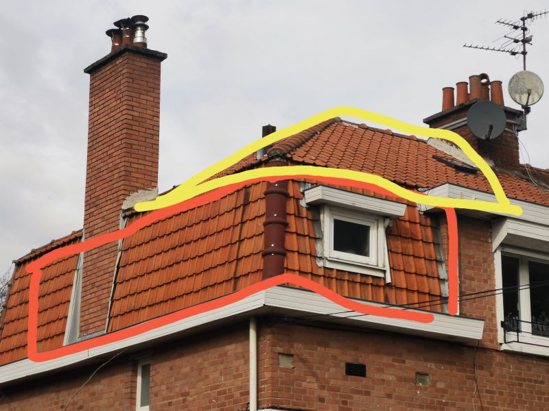

Nous résidons dans une maison des années 60 dont les combles aménageables ne sont pas isolés.
Nous allons refaire notre toiture et réfléchissons donc au sujet de l'isolation.
J'aimerai dans l'idéal isoler les combles par l'intérieur avec de la laine de bois ( 350mm d'épaisseur) pour m'approcher d'un R= 7m2.K/W, mais il y a toute une partie brisis pour laquelle je n'ai pas accès depuis l'intérieur de la maison.
Je pense donc faire cette partie brisis par l'extérieur lors de la pose de la couverture avec de l'isolant thermo réflecteur isotec 12 pro ( R= 3 m2. K/W).
Plusieurs questions :
> est ce possible de faire 2 zones différentes avec 2 types d'isolant différents ?
>cela ne va pas créer de pont thermique
> est ce qu'une seule couche d'isolant mince suffira ?
> Y a t il une jonction particulière à faire entre les 2 types d'isolant ?
Ou bien suis je dans l'obligation de faire toute la toiture par l'extérieur ?
Mon brisis donne sur une chambre et la salle de bain. À ce jour, je n'ai pas d'isolation et ces pièces sont particulièrement froides.
Je vous joins des photos de la situation pour mieux comprendre
Pour résumer :
> partie rouge isolation par extérieur isolant mince thermo réflecteur
> partie jaune isolation par intérieur laine de bois
Merci pour votre aide
Bien cordialement

<> est ce possible de faire 2 zones différentes avec 2 types d'isolant différents ?>
Oui sur le principe général après il faut regarder dans le détails
les produits retenus, leur sens de pose si l'on fait plusieurs couches,.....
<>cela ne va pas créer de pont thermique >
un pont thermique c'est lorsque l'on à discontinuité de l'isolation
< > est ce qu'une seule couche d'isolant mince suffira ? >
R de 3 en toiture avec isolant mince ( à condition de bien respecter les
préconisations de pose : lame d'air immobile de 2cm mini de part et d'autre
de l'IMR) c'est vraiment très peu; puisqu'il faudrait viser au moine un R de 7
Cdt
