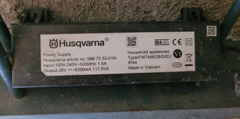

Bien décidé à trouver l'origine de 4.3 kHz je me suis laissé guider par l'intensité sonore maximale du buzz (en forme de 8 sur un plan parallèle au sol). Et bien j'ai fini par trouver ! Dans la grange située à 40m de la maison j'ai un petit transfo qui alimente une station de charge en permanence. Ce transfo est branché sur un tout autre tableau électrique que celui auquel est branché l'ampli. Dès que je le débranche plus de buzz !

C'est un transfo qui alimente une station de charge pour un robot tondeuse, aussi loin aussi petit j'ai bien galéré avant de trouver le fautif !
Noyau de ferrite sur les fils  l'alimentation , cage de faraday ( avec papier alu ) autour du bloc convertisseur , ce devrait être un bon début pas cher , de dépollution
