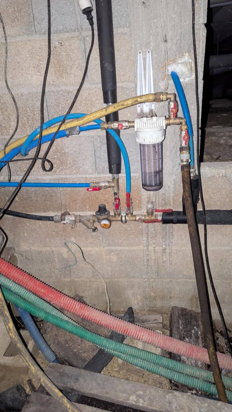

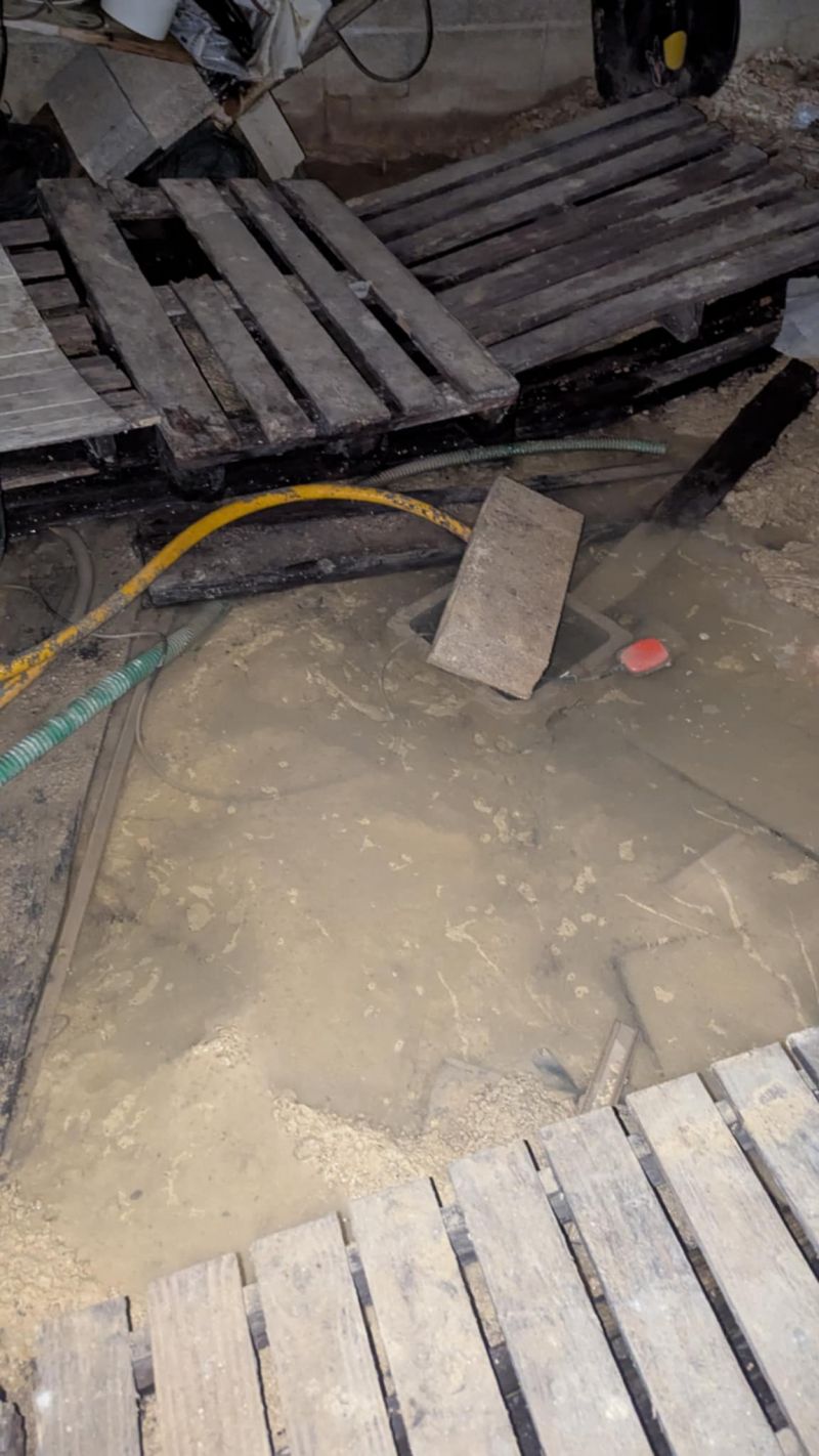

Nous sommes actuellement en train d'acheter une maison avec mon compagnon. Elle a été construite dans les années 2000-2010, sur un sol argileux. Et lors du passage dans le vide sanitaire, nous avons vu ceci :
Plusieurs flaques d'eau dont la principale au centre qui se trouve dans un renfoncement, avec au moins 15cm d'eau. Une pompe avec un flotteur était installée, et reliée au système que l'on voit sur les photos. On voit des anciennes marques d'eau sur les murs, l'eau a donc déjà dû monter plus haut.

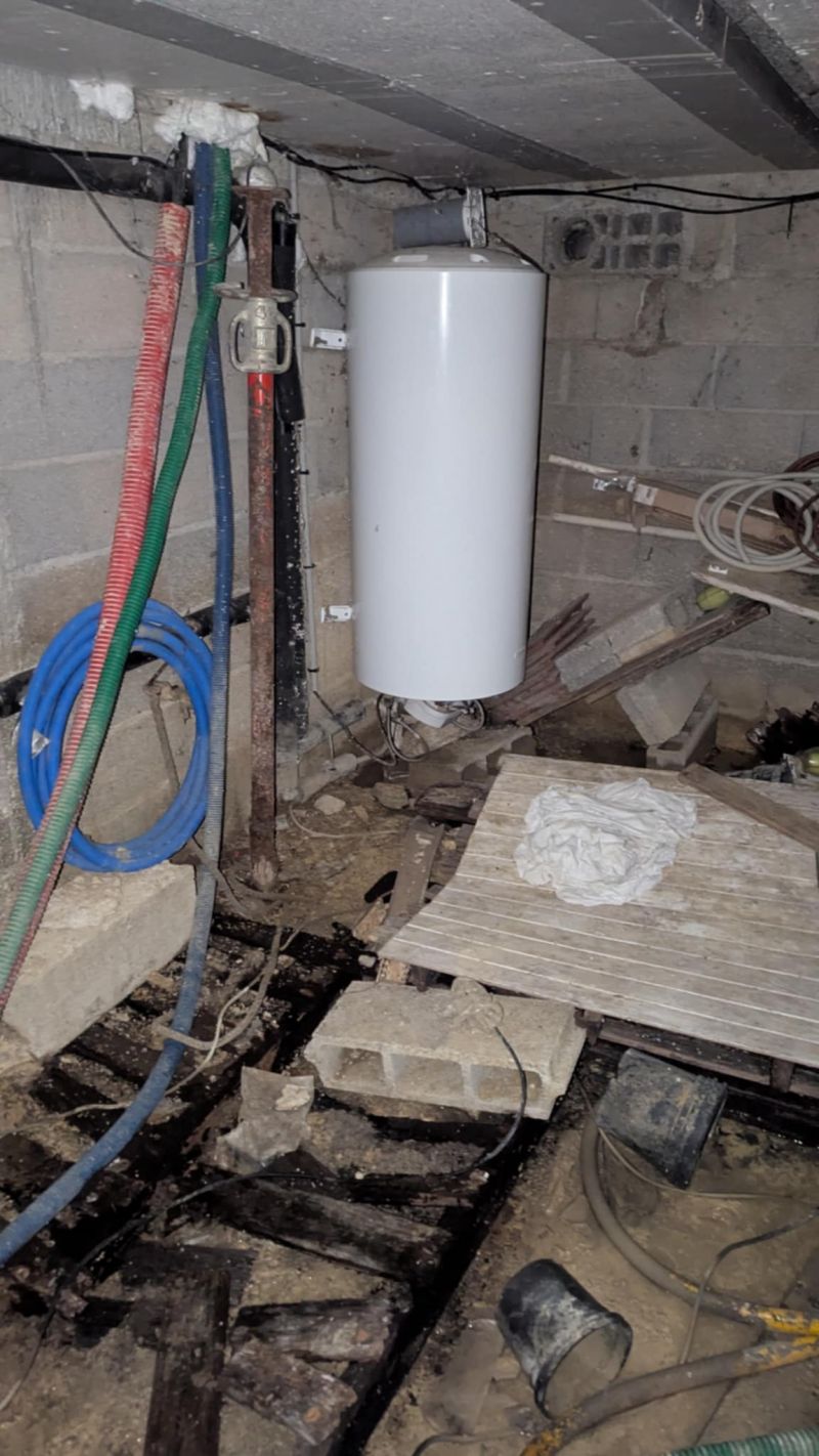

Dans le vide sanitaire se trouve le ballon d'eau chaude, et une flaque d'eau était également présente juste en dessous du ballon.
Mes questions sont donc les suivantes :
- La présence de cette eau engendre t-elle des risques pour la maison sur le long terme (humidité, moisissures, mouvements de sols...)?
- A quoi correspond le système installé ? Est-il adapté ?
- Y a t-il un risque à laisser le chauffe eau (électrique) dans le vide sanitaire, faudrait-il le déplacer ?
Nous ne sommes pas vraiment rassurés à l'idée d'acheter maintenant que nous avons vu tout cela...
Je précise que nous n'avons vu aucune trace de moisissure / humidité dans le reste de la maison qui parait saine, ni sur les murs du VS. Le VS a plusieurs aérations qui donnent sur l'extérieur. Il y avait également une citerne souple de récupération d'eau dans le VS (raccordé à la pompe ??).
Merci beaucoup pour vos répondes qui nous serons d'une grande aide !

à la vue des photos, je dirais simplement : "mais c'est quoi tout ce bordel !"
après, il faut voir la maison ! ;  si elle est bien implantée, si elle te correspond, si le prix est attractif, etc
de l'eau dans le vide sanitaire, c'est pas trop un problème.
L'ancien proprio avait fait à l'arrache son regard pour pomper cette eau.
Les traces sur les murs sont certainement des traces de remontées capillaires.
Les tuyaux d'eau, les câbles électriques passent n'importe où...
les photos montrant cette accumulation de matériaux divers n'inspirent pas trop confiance sur le sérieux du proprio...

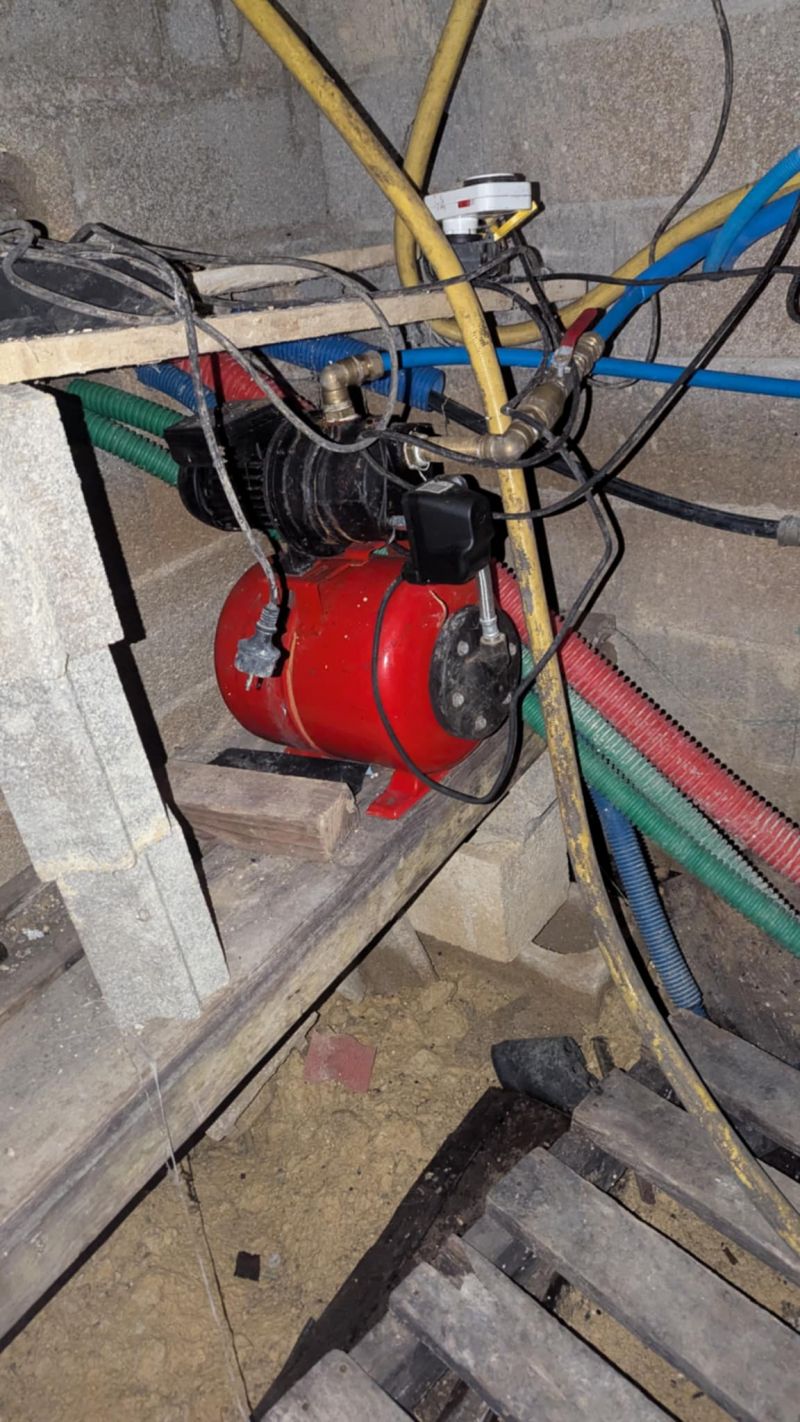

En me renseignant, j'ai cru comprendre qu'il s'agissait d'un système de récupération d'eau, l'eau de la nappe est pompée par le regard, passe dans le filtre, puis par le cumulus pour alimenter les sanitaires. On m'a dit que la pompe devait être mal réglée, ce qui expliquerait que l'eau déborde du regard, et qu'en faisant venir un plombier ca devrait régler le problème.

Je pense que l'installation est mal réalisée
Il faut pomper l'eau de la nappe au travers de ce regard avec une pompe afin de la transférer dans une cuve de grosse capacité.
C'est ce qu'il y avait auparavant avec la réserve souple que le proprio a certainement récupéré...
De cette cuve, une autre pompe pour utiliser l'eau pour arrosage jardin ou sanitaire (après filtration)
Plutôt qu'une pompe de surface avec crépine puis surpresseur, mieux vaudrait utiliser une pompe vide cave ou pour eau chargée (pompe plongée dans le regard) avec sont dispositif de niveau pour gérer les démarrages/arrêts...
je pense et espère que la maison est équipée d'un autre chauffe-eau, en plus de celui-ci ?
avec l'installation actuelle, la pompe démarre que si tu utilises de l'eau au travers des sanitaires.
Ce qui veut dire que comme la maison est en vente, elle n'est plus occupée ; personne ne tire de l'eau donc le vide sanitaire s'inonde...
il faut demander au proprio si il avait l'habitude de faire des démarrages manuels pour remplir la cuve souple et vider le regard) car je ne visualise aucune poire de niveau ou capteur qui montre que cette installation est automatisée...

Sachant que le chauffe eau est placé très proche du sol, et qu’une partie est apparemment cassé, donc il n’est plus imperméable, ce qui pose des problèmes de sécurité supplémentaires…
Merci!
Dept : Cote D'or
Wook15 a écrit:Sachant que le chauffe eau est placé très proche du sol, et qu’une partie est apparemment cassé, donc il n’est plus imperméable, ce qui pose des problèmes de sécurité supplémentaires…
Je suis pas bien placé pour m'avancer, mais l'implantation d'un chauffe-eau dans un vide sanitaire à priori inondable n'est certainement pas très judicieux.
Côté normes électriques, il doit y avoir des restrictions et des obligations mais je ne les connais pas.
Je ne sais pas si il y a de la casse ou si plutôt le cache de protection du thermostat et de la résistance n'est pas à sa place..., il faudrait mettre une photo en plus gros plan.

J'ai montré ces photos à des artisans, qui me disent que l'installation électrique n'est pas du tout aux normes, et que si le vide-sanitaire a été creusé plus profond par le propriétaire (et non un pro) après la construction initiale, il y a des risques au niveau des fondations. Tout comme le problème d'inondation du VS, qui si il est récurent a pu fragiliser les murs. Ils estiment donc les travaux à 5000€ ou plus....
Qu'en pensez-vous ?
Je pense que le passage d'un expert sur place peut être judicieux, pour ne pas continuer à avoir de mauvaises surprises de "bricolages" du propriétaire...

Le cumulus est à sa place a part si vous en avez dans la maison.
La pompe de relevage fonctionne sinon changez la. Peut-être prévoir des aérations et une vmc.
ça, c'est plus gênant ! si tu creuses plus bas que les fondations, il faut maîtriser tous les critères...
perso, je ne m'y risquerais pas
le proprio a donc creusé plus bas que les fondations, mais à quelle distance des fondations ?
il faut voir si il s'agit d'une petite infiltration d'eau au niveau du regard creusé ou alors si les murs sont gorgés d'humidité.
c'est probablement indispensable
