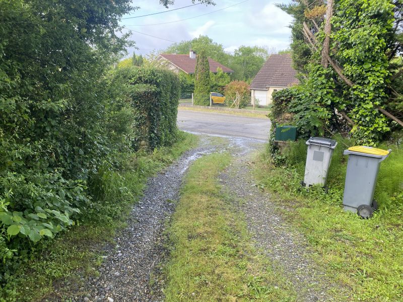

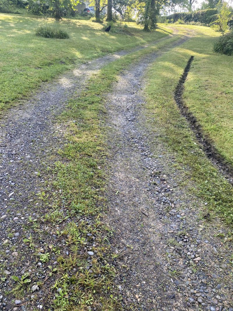

Bonjour, notre chemin carrossable est en gravier sur une pente d’environ 5% d’une distance d’environ 100m en zigzag pour limiter la pente vers la maison. Nous sommes dans une région pluvieuse mais chaude avec un sol en argile (donc dilatation /contraction selon le climat). Au fil des années L’écoulement des pluies a créé des gouttières et nids de poules qui, à force de passage (parfois de camions de livraison) et de manque de maintenance, a détérioré le chemin devenu par endroit boueux et instable.
Préconiseriez-vous des dalles alvéolaires carrossables pour stabiliser et favoriser le drainage ou bien les graviers seront suffisants avec un damage sérieux et maintenance régulière ?
Nous pensions également canaliser l’eau pluviale vers des bassinnières (Swales) tout le long du chemin. Est-ce nécessaire si les dalles alvéolaires sont installées?

100m de longueur, c'est pas rien...
Le mieux est probablement de tout décaisser sur 15cm, puis géotextile et tout-venant bien drainant, tassé à la plaque vibrante afin d'avoir une bonne base.
Ensuite, graviers concassé bien tassé également à la plaque vibrante, ou pourquoi pas ce système évoqué de dalle alvéolaires...
Et c'est encore mieux de canaliser les EP le long du chemin...

Merci pour votre réponse rapide! La base du chemin n’étant pas trop en mauvais état, on nous a recommandé de mettre du calcaire concassé drainant 0/31.5 contenant de la poussière que l’on tassera et uniformisera avec une plaque vibrante (donc pas de plaque alvéolaire onéreuse, 😮‍💨) Sur les bas-côtés une bassinière (mini-fossé a 50cm de profondeur pour canaliser l’écoulement des eaux, rempli de concassé propre de plus petite taille sur un lit de géo-textile avec un drain d’une vingtaine de mètres en contrebas dirigé vers un puisard municipal déjà existant. 🤞🏼🤞🏼

Effectivement, il est en relativement bon état ce chemin.
Donc pas utile de faire ce que j'avais avancé...
