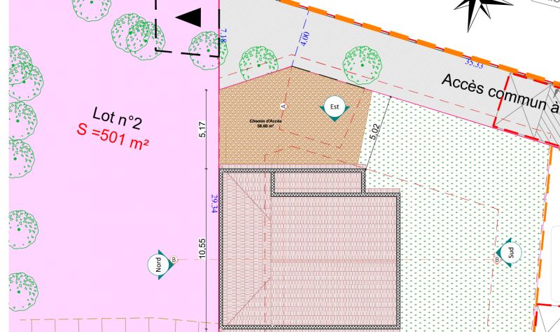

nous allons faire appel à un terrassier pour la réalisation d’un chemin d’accès pour la construction d’une maison R+1 d’environ 130m2.
Ce chemin d’accès doit permettre aux gros engins d’accéder sur le terrain pendant les travaux de construction et sera ensuite le chemin d’accès à la maison et au garage. (en marron sur le plan)
Notre terrassier nous préconise de creuser sur 50 cm d’épaisseur, avec 40 cm de 0/80 et une finition de 10 cm en 0/20 à la fin du chantier. D’autres terrassiers avaient proposé une épaisseur de 20 cm pour le 0/80.
Notre terrassier nous dit que les 40 cm sont nécessaires pour éviter les futures ornières qui seront créées par le passage des gros engins tout au long du chantier et qui posent soucis. Avec une épaisseur de 20 cm de 0/80 il ne nous garantit pas une tenue du chemin sur la durée du chantier. La différence de prix se situe autour de 1.000€ HT.
Qu’en pensez-vous ?
Merci d’avance de vos éclairages !

Pour 1000€HT de plus la 1ère proposition est bien plus durable dans le temps.
Mais je rejoins la judicieuse remarque de Manu-d.en-haut
JC
La solution proposee est pertinente, si pour de la circulation une epaisseur de 20 centimetres est acceptable, pour de la circulation de poids lourd qui vont manoeuvrer, 40 est bien plus judicieux
Vous eviterez la degradation du chemin avec les camions toupie beton par exemple, et en cas de pluies abondantes, cela restera praticable sans bloquer le chantier

Merci beaucoup pour vos réponses et vos conseils.
Oui, il s'agit bien d'un CCMI. Nous avons choisi de conserver le poste "terrassement / chemin d'accès" en dehors du contrat, car cela nous revenait nettement moins cher en passant par notre propre terrassier.
Vos retours confirment ce que nous expliquait notre terrassier. Nous allons donc partir sur une structure de 40 cm en 0/80 avec une finition en 0/20 à la fin du chantier. Si cela permet d'éviter les ornières dues aux nombreux passages des camions et engins, les 1 000 € HT supplémentaires nous semblent finalement être un bon investissement.
Encore merci pour vos avis.
Et si vous avez d'autres recommandations concernant la réalisation d'un chemin d'accès de chantier (géotextile, pente, drainage, compactage, etc.), je suis preneur. Toutes les suggestions sont les bienvenues !
Faites faire un constat d'huissier une fois votre voirie faite, et si elle n'est pas "parfaite" une fois que le chantier est terminé (des fois que les aléas de chantier l'aient plus ou moins défoncée...) vous mettrez sa réfection à neuf en réserve lors de la réception.

MaT_Sarah a écrit:...Notre terrassier nous préconise de creuser sur 50 cm d'épaisseur, avec 40 cm de 0/80 et une finition de 10 cm en 0/20 à la fin du chantier...
Pas certain que terrasser sur 50 cm soit suffisant, si vous enlevez déjà la terre végétale (20/30 cm) il vous reste peu de profondeur pour avoir une structure portante.
Sur votre dernier message, il sera maintenant de 40 cm au lieu de 50 au départ.
Tout de même, pertinent le 0/80, le géotextile et le 0/20 en fin de chantier.
MaT_Sarah a écrit:..... pour la construction d'une maison R+1 d'environ 130m2....
Une étude de sol de faite ou à venir ?
