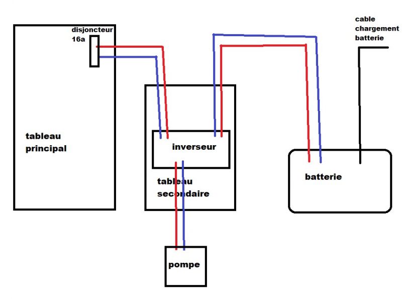

je viens demander conseil sur ma situation. J’ai une pompe de relevage en bas de ma descente de garage devant la porte.(nautilus2, puissance 340W).
Cette pompe se trouve dans un regard de 50X50X50. Autant dire que dès qu’il pleut, elle fonctionne presque en continue. (la dernière fois j’ai compté 30 secondes de fonctionnement, 15 secondes de pause et re-bolote). En cas de coupure électrique, mon sous sol est inondé.
Vraisemblablement, la configuration de mon terrain ne permet pas une évacuation naturelle. Je vois de plus en plus de publicité pour des batteries de grande contenances (genre 2400 Wah, voir plus).
- Pensez vous qu’il serait possible de brancher une batterie de ce type sur mon compteur mais uniquement pour la pompe en utilisant un inverseur de source automatique et uniquement en cas de coupure du reseau ?
- Les batteries type ecoflow, zendure ou autres permettent elles d’être branchées en permanence afin de leur assurer 100 % de charge en cas de besoin ? (en gros ont elle une prise en entrée et une ou plusieurs prises en sortie).
- quel inverseur de source est fiable ?
- mon tableau électrique étant déjà très chargé, est il possible de mettre en place un 2ème tableau à coté uniquement pour la pompe ? Comme sur le schéma.
Merci beaucoup pour vos éclaircissements.
Un petit groupe électrogène avec démarrage automatique sur manque secteur serait probablement plus sécurisant ???

Bonjour, regarder ce genre de batterie
" AFERIY Generateur Electrique Portable "
Elle, peut être banchée en permanence, et servir une peut comme un onduleur, elles sont prévues pour pouvoir fonctionner en charge, décharge pendent plus de 10 ans, dans votre cas, et est inutile dans prendre une avec une grande réserve.

@ plaquisteheureux : Concernant la AFFERIY, en gros c'est comme mon onduleur de pc mais avec une batterie beaucoup plus grosse?
La pompe actuelle est une guinard Nautilus 2 de 340w. Sur le papier une batterie de 2048 Wh tiendrait 6 heures si la pompe fonctionnait en permanence pendant ces 6 heures. Ce qui ne devrait pas être le cas. Par contre, j'ai lu un truc sur la puissance au démarrage qui pouvait être importante mais je n'ai pas tout compris. Je vais acheter une prise wattmètre afin de mesurer la consommation de la pompe. Je ne sais pas si cela va prendre en compte cette puissance de démarrage.
Oui, en mieux, et cela, vieille bien mieux
