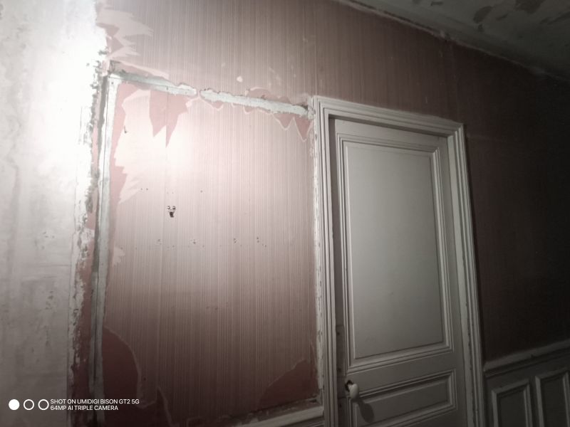

Bonjour, j'ai une cloison de 300cm de large avec au milieu une porte de 77cm, 94cm avec cadre. J'envisage un découpage de sa partie haute, un peu comme sur votre photo.
C'est une cloison ancienne (immeuble fin 19ème, cloison du même âge) de 7cm en plâtre. De chaque côté de la porte se trouvent d'anciennes structures en bois sur lesquelles sont fixés des cadres métalliques pour des baies vitrées non conservées.
Je me demande si le cadre de la porte sera un élément affaiblissant ou au contraire renforçant de la structure.
Ces boiseries en bon état pourraient-elles être un problème (je ne vois pas comment, mais je vois mal parfois)
Qu'en pensez-vous?
