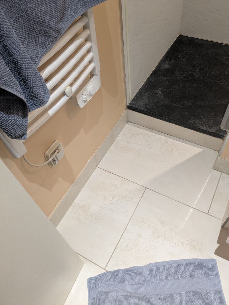

Je rencontre actuellement un problème d'infiltration d'eau depuis ma salle de bain vers une chambre.
Quand on fait le bain de nos enfants, de l'eau coule sur le carrelage, notament dans le coin entre la douche et le mur :

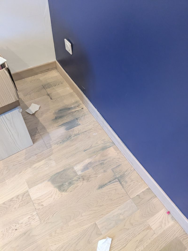

L'eau s'inflitre sous la cloison et arrive dans la chambre à côté :
Quelles solutions y aurait-il pour résoudre ce problème?
On m'a conseillé de mettre un joint silicone le long des joints ciment du carrelage contre le mur, est-ce suffisant?

Effectivement, mettre un joint serait la première chose à faire. Il faut le changer dès qu'il y a de légère traces de moisissures.
Il faudrait aussi en mettre entre le carrelage et la marche, pour éviter les infiltrations de l'eau qui coulerait sur la marche.
rika51 a écrit:Bonjour,
les enfants prennent leur bain dans la douche ?
Le joint silicone semble être un bon Conseil,
ajoutez peut-être un tapis de bain ou sortie de douche.

Merci por vos réponses. Effectivement, nos enfant prennent un bain dans la douche Tongue Ils ont 1 an et 2 ans, on met une baignoire en plastique, et ils mettent de l'eau partout!
On a déjà mis le tapis de bain (c'est le tissu bleu en bas de la photo) je l'avais déplacé pour bien visualiser l'angle.
