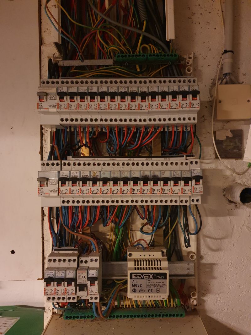

J'ai un tableau électrique bien chargé datant de 2000 (année de la construction) et il était aux normes de l'époque.
Il y a eu quelque ajouts par des pros (portail, climatisation)
A noter, je n'est jamais eu aucun problème au niveau électrique avec ce tableau depuis 25 ans et j'ai même chargé depuis quelques temps un véhicule hybride sur une prise normale avec une rallonge de chantier (2.5mm²)
Je souhaite installer une green up et j'ai donc regardé le tableau de plus pret.
Voici ce que je voie :
- Disjoncteur EDF calibré sur 45A (15-45)
- Tableau à 3 rangées
   - R1 = Inter diff typa AC 40A avec disjoncteur four plaque ...
   - R2 = Interdiff type AC avec les reste
   - R3 = Suite du R2 avec le portail, la clim et l'alarme
- Entraxe entre R1 et R2 = 150mm  /  entre R2 et R3 = 170mm
Voici ce que je pensais faire :
- Mettre un peigne vertical pour alléger les repiquages
   Le problème est qu'il faut que je perce les barres de support pour réduire l'entraxe R2 - R3
- Mettre un petit tableau juste à coté pour mettre une green up et l'alimenter à partir du peigne principal (distance environ 50cm avec câble 10mm²)
- Changer l'inter diff de R1 et mettre un inter diff type A de 63A
- Mettre l'inter diff récupéré (type AC 40A) sur la troisième rangée)
Mes questions :
- Si je mets un interdif type A 63A sur la R1, puis je gardé mes interdiff type AC 40A sur les autres rangées ?
- Faut il que je mette un interdiff type A de 63A ou de 40A
- Autres points que je ne connais pas
Tous vos conseils sont les bienvenus
Merci pour vos retours

1/ Il faudrait faire l'inventaire des circuits qui resteront sous 40A pour savoir s'il y a risque de surcharge.
2/ Quitte à ajouter un ID, prendre un 63A qui n'aura aucun risque de surcharge.
3/ Plutôt que de remplacer un  ID existant, mettez un ID supplémentaire sur la 3ème rangée
3bis/ Il existe des peignes verticaux Legrand d'entraxe 150mm (réf 4 050 04)
3ter/ Pour mettre une GreenUp où vous avez juste besoin d'un disjoncteur différentiel 30mA 20A type F qui fait 2 modules, je ne vois pas bien l'intérêt de faire un autre tableau à 50cm (sauf si d'autres ajouts sont prévus). Vous avez encore de la place en bas.

En fait l idée de remplacer l id de la 1ere rangée c est de mettre un 63A sur la rangée ou j ai le four, la plaque et la machine à laver.
Donc remettre l id récupéré sur la 3eme rangée
Oui vous avez raison pour ne pas ajouter de tableau et utiliser la 3eme rangée
Pour la surcharge, il n y en a jamais eu jusqu a présent en 25 ans d utilisation
Merci à vous
Oui mais cela ne veut pas dire qu'il n'y en aura pas demain.
Souvent les surcharges sont liées à un usage atypique qui n'arrive peut être qu'une fois tous les 30 ans.
Quelques exemples :
- votre chauffage central est en panne et vous mettez partout des radiateurs d'appoint électrique que vos différents amis vous ont prêté.
- vous invitez une vingtaine de personnes à la maison et vous faites une "raclette party" avec 3 ou 4 fours à raclette qui fonctionnent simultanément
- vous faites une fêtes dans votre jardin et vous transformez votre garage en cuisine : Quelques micro-onde, cafetières, bouilloire en usage simultané.
Mais effectivement, cela peut ne jamais arriver.

Oui en effet vous avez raison cela pourrait arriver même si tout ce que vous citez s est déjà produit
Donc il faudrait que je change les ID 40A en ID 63 A pour sécuriser ce phénomène ?
Cdt
Dept : Val D Oise
Non ce n'est pas ce que j'ai dit.
Il faut commencer par faire l'inventaire des circuits qu'il y aura en aval de vos 40A pour voir s'il y a un risque de dépasser 9kW dans certains cas d'utilisation.
Carminas
