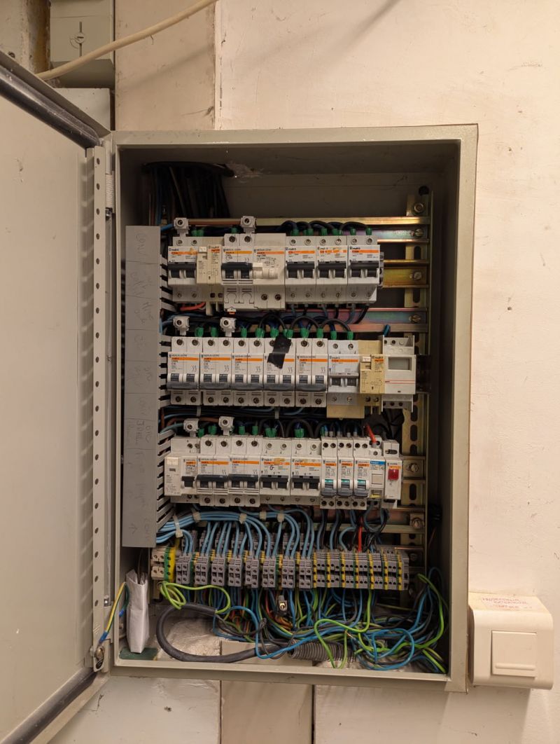

Bonjour, j ai dans ce qui servait de garage et qui a été transformé en chambre+SDB un tableau (secondaire) sur lequel je me tire les cheveux.De ce que j ai compris il s agissait de pièces réservée a une personne médicalisé et handicapé.j ai énormément de disjoncteur bipolaire et quasi chaque prise a un disjoncteur dédié.il ya même un disjoncteur abonné dédié.
Pouvez vous me dire si sur des rangées de disjoncteur bipolaire on doit mettre les mêmes interrupteur différentiel que sur les disjoncteur "basic"?
Je vous mets la photo si quelqu'un peut aussi m aiguiller car il ya aussi sur ces rangées des disjoncteur différentiel et je voudrais savoir si je peux les remplacer par des disjoncteur, vu qu il y aura un interrupteur différentiel pour chaque rangée.
D avance merci.

Pas de problème ,vous pouvez mettre des différentiels ""traditionnels"" pour alimenter des disjoncteurs dont les deux pôles sont protégés
Votre installation est curieuse , elle répond à une philosophie étrangère , ou bien un établissement industriel qui a son propre transformateur d'alimentation avec un régime de neutre différent du grand public . Par curiosité ,cette installation est en France?
De toutes façon pas de problème pour vos differentiels
Par contre pour remplacer les disjoncteurs différentiels par de simples disjoncteurs , il faudrait en savoir plus sur le régime de neutre de l'installation pour savoir s'il faut protéger les deux pôles ou simplement un

Merci pour votre réponse. Oui c est en France, la personne devait avoir du matériel médical, comme les hôpitaux.Je me suis demandé aussi si le régime de neutre était différent, mais vu qu'il s agit d un tableau secondaire et que le tableau principal et en TT .
D ailleurs en France on a que du TT en résidentiel,non?
Et concernant les disjoncteur différentiel, eux aussi je peux les transformer en disjoncteur vu que le différentiel de la ligne fera le job?

En résidentiel oui on a exclusivement du TT (en France) , mais vous avez fait des allusions à  une installation industrielle (garage) et on aurait pû se trouver dans un régime différent
Puisque vous dites que vous êtes en TT  , pas de problème pour remplacer un disjoncteur deux pôles protégés par un  qui n'en a qu'un de protégé
Pas de problème pour qu'un différentiel  alimente des disjoncteurs avec deux ou bien un pôle protégé
Il me vient subitement une idée, êtes vous certain qu'il ''existe pas un transfo d'isolement entre le tableau principal et le secondaire car dans ce cas on serait peut être en IT et imposerait dans ce cas de protéger les deux pôles des disjoncteurs.......

Vous m avez mis le doute. Comment m assurer que je suis bien en TT ?  C est un lotissement avec maison mitoyenne si lui et en TT je le suis forcément ?

Je me suis posé exactement la même question, car on dirait qu'ils avaient fait une chambre d hôpital dans une maison. De ce que j ai compris ils avaient a l époque un enfant malade
Alors ce que je trouve anormal c est que j ai 2 disjoncteurs abonnés .
Comment savoir si j ai un transformateur d isolement ou pas.?

Sans appareil pour savoir si vous êtes en régime TT ,vous devez avoir un branchement à "puissance surveillée" , autrement dit en langage simple , un branchement traditionnel

Vous avez deux disjoncteurs d'abonnés , mais avez vous réellement deux branchements , car  le deuxième disjoncteur peut être de la recuperation
Un transformateur ça fait du bruit , ça chauffe , ça consomme de l'énergie même a vide...

Si je test la continuité de la terre d une prise du côté garage avec une du côté principal et qu il ya bien continuité ça voudrait dire qu on est sur le même régime ?
Dept : Isere
Branchement "traditionnel " dit panneau de comptage "traditionnel" au point de livraison
La continuité des terres est impérative dans un même  immeuble donc ce n'est pas de cette manière que l'on peut voir une différence de règime
Si vous avez un transfo d'isolement  , vous n'aurez pas de continuité avec une phase du primaire (l'amont) et une phase du secondaire (l'aval) et idem pour le neutre
faire les mesures hors tension en coupant le courant au "compteur" et non aux disjoncteurs divisionnaires

Ça commence à être trop compliqué pour moi.Si jai 2 installations différentes est ce que normalement je ne devrais pas avoir 2 compteur linky ?
Admettons qu'il soit en IT ça change quelque chose sur le rajout de mes différentiel ?

-il est possible d'avoir un seul compteur (donc un seul abonnement) et d'avoir chez vous un transfo d'isolement  (à vous) pour alimenter une partie de votre installation avec un régime différent (Par exemple IT pour du médical) ,ce qui expliquerait la configuration de l'armoire que vous avez présenté .
Ce transformateur  existe peut être encore , ou bien à été démonté (au changement des occupants) et remplacé tout simplement par une continuité. Cette continuité est vérifiable entre la phase  du tableau secondaire et la phase du tableau principal et idem pour le neutre  (en coupant le courant au compteur et non les disjoncteurs divisionnaires )
-La continuité des terres est obligatoire indépendamment des régimes
-Pour vos différentiels comme dit plus haut  , pas de problème quel que soit le régime
-Pour les disjoncteurs , le nombre de pôles protégés dépend du régime
-si régime TT un seul pole protégé suffit et si les deux le sont , ça n'a pas d'importance
-Un transformateur ça fait du bruit , ça chauffe , ça consomme de l'énergie même a vide...
