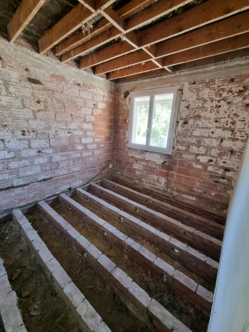

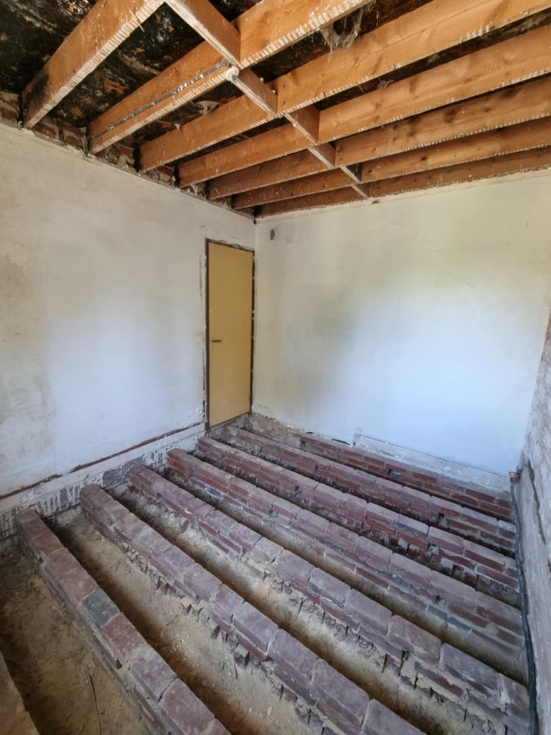

Nous rénovons une maison des années 50. Nous avons retiré le parquet dans un chambre du rdc. Il n’y avait aucune isolation en dessous, il était attaqué de partout par des bestioles et pourri par endroit à cause de l’humidité. Il reposait sur des poutres elles-mêmes posé sur de petits murés en briques rouges ce qui créé un vide sanitaire sur un sol de terre battue.
Nous souhaiterions connaître vos suggestions pour remplacer ce sol.

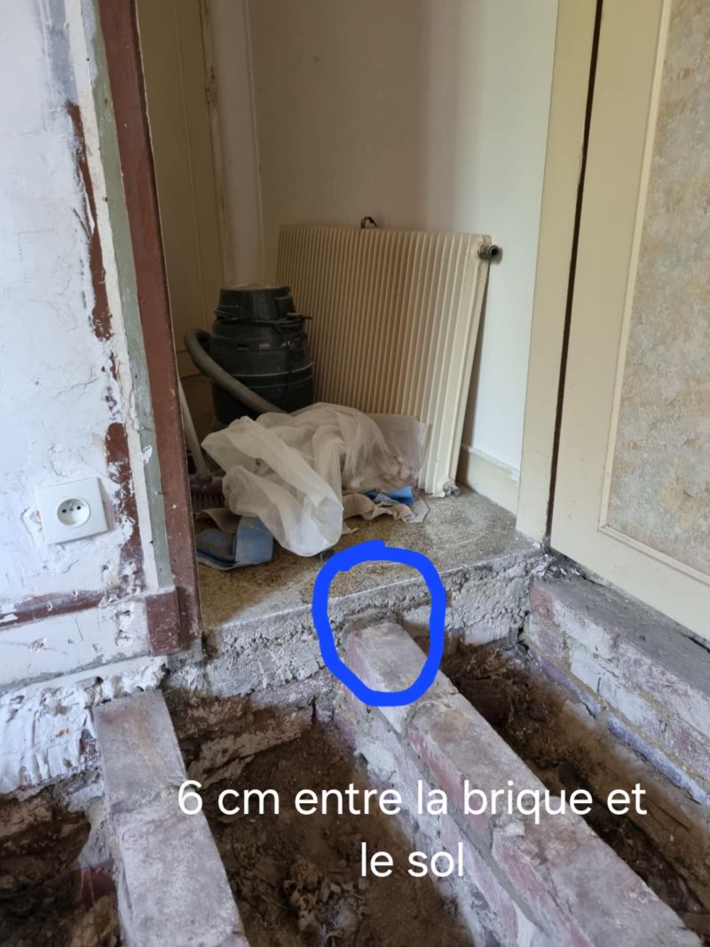

Faut-il garder le vide sanitaire (j’habite dans une région très humide). Si oui, la hauteur entre les petits murets de briques et la dalle de la maison est de 6 cm. S’il faut faire une dalle béton, est-ce que 6 cm suffiront? Quoi mettre sur les briques pour isoler et assurer la rigidité de la dalle?
Et peut-être d’autres questions qui ne me viennent pas à l’esprit... 😅

Bonjour, Il faudrait voir comment c'est à l'extérieur, à quel niveau est la terre par rapport au sol normal de la maison. Il est certain que c'est humide dessous.
Une dalle de 6 cm, ça ne peut pas suffire, mais on peut la faire d'une épaisseur suffisante et avoir une petite marche. Cependant l'humidité restera dessous car elle est bloquée, d'où l'intérêt de voir dehors ce qu'il est possible de faire.

Pour moi dans ce genre de situation c'est le hérisson ventilé qui est le mieux
Vous démolissez les murets et vous réalisez ceci : https://www.youtube.com/watch?v=dtkpDcW9V3c
