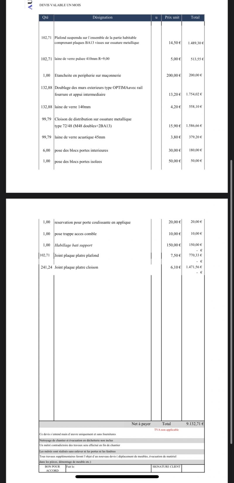

Je souhaiterai avoir votre avis concernant un devis de main d'œuvre reçu par mon plaquiste.
Le devis s'élève à 9 133 €.
Ma maison fera 105 m², et disposera de trois chambres (dont une suite parentale avec dressing et salle d'eau), une seconde salle d'eau, un wc, un salon-séjour-cuisine.
Petite précision, je construis ma maison en Aveyron.
Pouvez-vous s'il vous plaît me dire si vous trouverez ce prix correct ou non ?
Il doit me transmettre le devis de fourniture dans la semaine.
Merci par avance pour votre réponse.
Bonne journée.

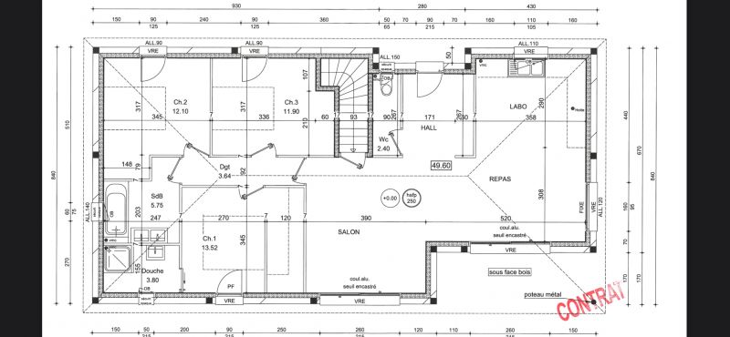

afin d'obtenir une réponse, il faudrait proposer un plan intérieur de la maison, que l'on puisse se rendre compte des métrés.
la somme indiquée correspond uniquement à la main d'oeuvre. il s'agit d'une micro entreprise ?

Salut, oceaneimb Pourquoi que la main d'oeuvre ? Vous allez forcément payer plus cher avec cette méthode ! Comme dit par stephplr77 merci de nous passer un plan
y a t'il les joints de prevu

Merci pour votre réponse. Voici le plan ainsi que le devis, j’espère qu’ils ne ressortiront pas trop flou. Il s’agit d’un auto entrepreneur.

Il s’agit d’un plaquiste qui nous a été recommandé par la famille et c’est comme cela qu’il fonctionne je pense. Il nous a transmis seulement le devis pour la main d’oeuvre et doit nous transmettre le devis de la fourniture.
Je viens de transmettre les plans et le devis.

Salut, ok, c'est un autoentrepreneur. Si le travail et bien fait, il n'est pas cher. À contrôler quand même ces assurances.

un peu bizarre ce plan, surtout l'implantation du seul WC

Oui je le trouve largement perfectible.
On dirait (vu le coup de tampon en plus sur le côté) un plan de constructeur avec un paquet de bourdes.
Je ne me prononce pas plus car je veux pas froisser la personne qui veut cette maison.

déjà, un WC ouvert sur l('espace vie c'est dérangeant
Dept : Manche
Quitte à avoir une "suite" parentale c'est direct double vasque et aussi WC rienquavous

Alors les points vite fait :
- le retrait de façade pour la porte d'entrée est un nid à embrouilles structurellement parlant,
- le retrait ne plombe pas avec le ressaut de façade opposée
- le wc en pleine vue sur la pièce de vie et surtout vers l'espace repas, c'est impossible,
- va falloir cogiter à l'ameublement du salon et de l'espace repas, avec le schéma de circulation + les baies en façade il peut y avoir des surprises,
- un deuxième wc serait un plus,
- le couloir des chambres va falloir travailler l'ambiance, car le couloir est raide et sombre
- il est très petit : les portes des chambres vont rendre la répartition des interrupteurs foireuse,
- chambres 1 et 3 : les portes ouvrant sur le lit, ah non!
- chambre 1 : la porte ouvrant sur la tête de lit, hors de question
- toutes les chambres : porte-fenêtre en milieu de pièce qui tape contre le lit, c'est dommage, autant ne pas les centrer sur les pièces pour éclairer là où on marche, plutôt que d'éclairer le milieu de la couette,
- l'entrée de la salle de bain en chicane serrée, dommage,
- la salle d'eau parentale avec un grand bac à douche et une double-vasque, c'est un plus pas si inabordable
A froid je peux pas prendre plus de temps aujourd'hui
