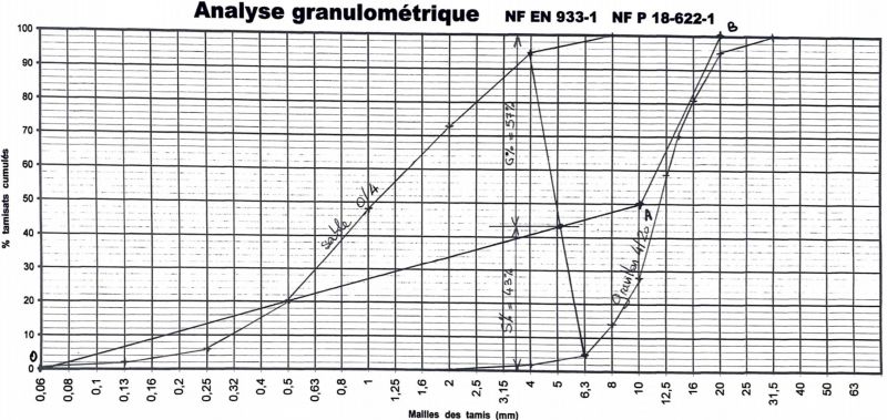

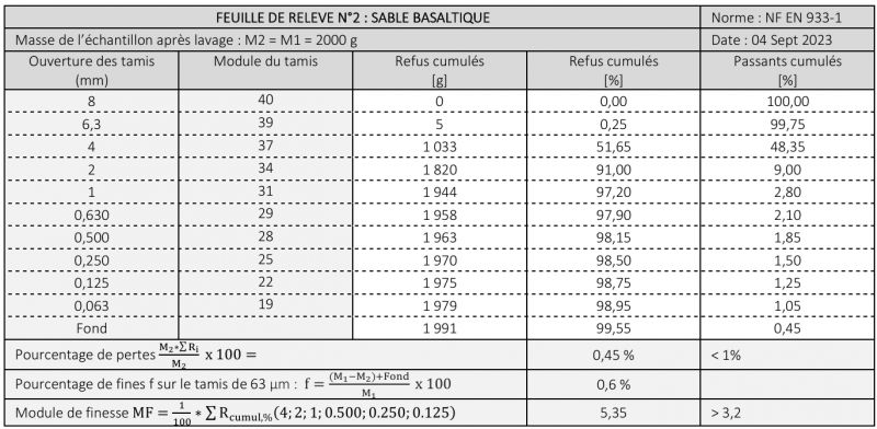

Analyse granulométrique (NF EN 933-1)
Pour déterminer les proportions exactes de sable et de gravillons, on doit connaître leur courbe granulaire respective.
Cela se fait en réalisant un tamisage d’une masse connue de matériau sec, à partir des tamis normalisés suivants (en mm) :
20 – 16 – 8 – 6,3 – 4 – 2 – 1 – 0,5 – 0,250 – 0,125 – 0,063 – fond
Pour chaque tamis, on relève les refus cumulés (masse restante sur le tamis) et les passants cumulés (masse ayant traversé les tamis), qui nous permettra de tracer la courbe granulométrique.
On calcule également le module de finesse du sable (Mf), qui donne une indication sur la taille moyenne des grains. Il permet de classer le sable en différentes catégories : fins, moyens, gros, ou non conformes (à rejeter).
Feuille de relevé d'une étude granulométrique, selon la norme NF EN 933-1
À partir du tableau de tamisage, on peut tracer la courbe granulométrique en suivant ces étapes :
- On place et relie les points suivants :
       O = [0,063 ; 0]
       A = [D/2 ; 50-√(D)+k]
       B = [D ; 100]
       (D : diamètre maximal du plus gros granulat ; k : coefficient d'ajustement selon l'ouvrabilité ou la nature du béton)
- On trace ensuite les droites limites à 5 % et 95 % (ici en orange).
- On relie le point à 95 % de la courbe du sable avec le point à 5 % de la courbe des gravillons.
La droite ainsi obtenue intersecte la droite [OA] en un point dont la coordonnée en y permet de déterminer la répartition optimale des proportions entre les deux matériaux (données en % massique).

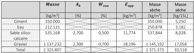

Tableau des courbes granulométriques d'une autre étude.
On cherche maintenant à déterminer à combien de kilogrammes de sable et de gravillons ces pourcentages correspondent.
Pour cela, il faut d’abord connaître le volume occupé par les gravillons dans notre formulation — qui, je le rappelle, est établie pour 1 m³ de béton.
Pour rappel, la formule pour calculer un volume est la suivante :
     Vi = Mi/ρi
On a donc :
     Vgranulats = 1 m³ - Vciment - Veau
     Vgranulats = 1 - (350/ρciment) - (Meau / 1000)
Maintenant que l'on connait le volume de granulats, on en déduit sa masse :
     Mgranulats = Vgranulats / [(%Msable / ρsable) + (%Mgravier / ρgravier)]
La masse de sable et de gravillon est donc donnée par :
     Msable = Mgranulats * %Msable
     Mgravier = Mgranulats * %Mgravier

  • Teneur en eau :
Pour déterminer la teneur en eau d’un granulat, il faut prélever une petite quantité de masse connue. On mesure cette masse à l’état humide, puis on fait sécher l’échantillon (à l’étuve ou au micro-ondes) jusqu’à ce qu’il soit totalement sec, avant de le peser à nouveau.
La différence entre les deux masses permet de déterminer la teneur en eau :
     W% = (Mh - Ms)/ Ms
On détermine ensuite le volume d'eau déjà présent dans nos gravillons :
     Ws * Msable
     Wg * Mgravier
  • Eau absorbée :
On fait la même chose pour l'eau absorbée par les gravillons. Je ne me rappelle plus exactement du principe pour déterminer le coefficient d'absorption des granulats, mais il me semble que c'est défini dans la norme NF EN 1097-6.
     Abs * Msable
     Abg * Mgravier
  • TOTAL : Eau apportée :
Pour chaque type de granulat, l’eau apportée (= ajouter) Eapp est est déterminée comme suit :
     Eapp,s = Msable * (Abs - Ws)
     Eapp,g = Mgravier * (Abg - Wg)
L’eau réelle à ajouter dans la bétonnière est donc :
     Eréelle = E - Eapp
Correction du dosage en granulats :
Après avoir corrigé la quantité d’eau à ajouter, il faut également ajuster les masses des granulats puisque les valeurs de Msable et Mgravier correspondent à des masses sèches.
On a donc :
     Ms,réelle = (1+ Ws) * Msable
     Mg,réelle = (1+ Ws) * Mgravier
Exemple de tableau pour la correction du dosage en eau et en granulats.
