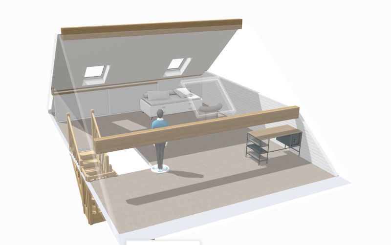

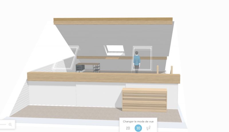

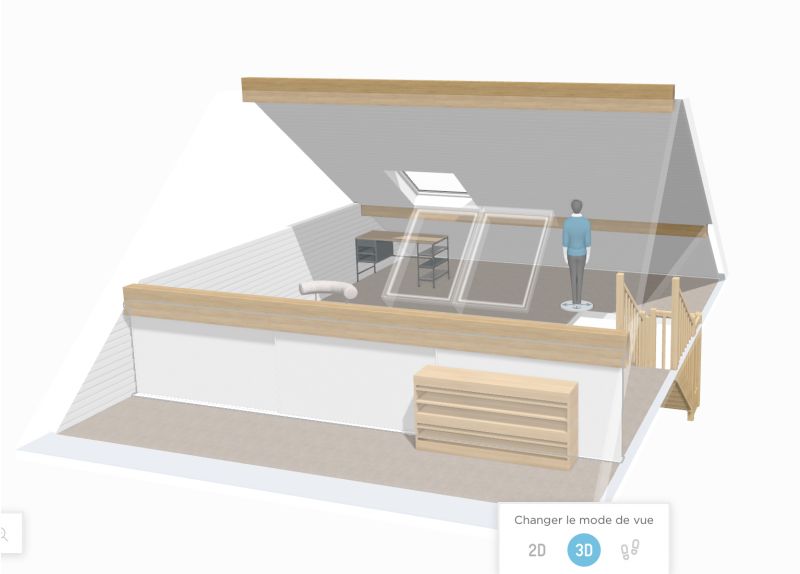

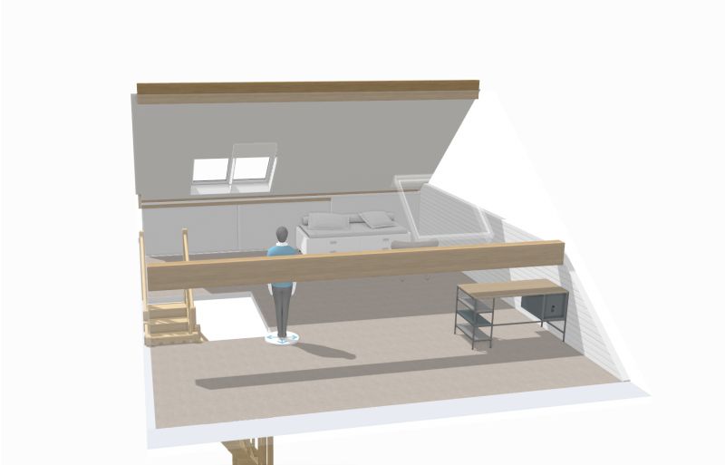

Au début, j'étais à fond pour l'option A, car j'ai l'impression que ce sera simple de partager la pièce comme ça, et d'avoir un coin détente agréable et lumineux du côté du grand velux. Mais on me dit aussi que pour la luminosité il est préférable de mieux les répartir. D'un autre côté, j'ai l'impression qu'en mettant le grand velux au milieu, il est un peu au milieu de nulle part... Mon conjoint et moi, nous doutons un peu. Donc ça m'intéresse d'avoir vos avis, et des arguments pour ou contre chacune des options.
J'ai fait une modélisation 3D (les murs sur les pignons matérialisent une hauteur de 130cm, tout n'est pas placé exactement, mais ça donne une idée assez fidèle des volumes). Les meubles ont été placés juste pour mieux visualiser les dimensions. Précision quand même : je n'ai pas réussi à combler le vide au dessus de l'escalier quart tournant qui permet l'accès au grenier, il y aura quand même du plancher sur la moitié du trou qui donne vers les velux "jumelés" de la version A.
Option A :
Option B :

En fait quand on peut on positionne un velux par rapport à l'extérieur pour qu'il soit en aplomb d'une fenêtre, c'est plus esthétique.
Cela vous ajoute un paramètre

C'est effectivement quelque chose que j'ai lu à certains endroits et j'avais un peu oublié. On peut aligner le bord gauche ou droit au choix ? Ou centrer ? Je ne suis pas sûre de pouvoir en tenir compte car le charpentier a dit qu'il préférait qu'on place chaque velux contre un chevron, donc on ne pourra pas viser à 5 cm près... Mais je regarderai quand même, ça pourra aider notre choix.

On implante à l'axe des ouvertures des niveaux inférieurs, ou à l'axe d'un trumeau

Notre choix s'oriente finalement vers l'option B pour mieux répartir la lumière dans l'ensemble de la pièce. A priori, coté nord, ce sera à peu près aligné avec les fenêtres. Côté sud, justement, on a réalisé hier soir que ça tomberait à peu près entre les 2 fenêtres de l'étage inférieur (donc dans l'axe d'un trumeau si j'ai bien compris) et esthétiquement ça nous paraissait aussi bien que dans l'axe des fenêtres. Votre réponse me confirme que ce choix est aussi valable.
Après, j'ai regardé les velux du voisin et ils ne sont pas dans l'axe des fenêtres, mais à cheval... côté sud et côté nord.
