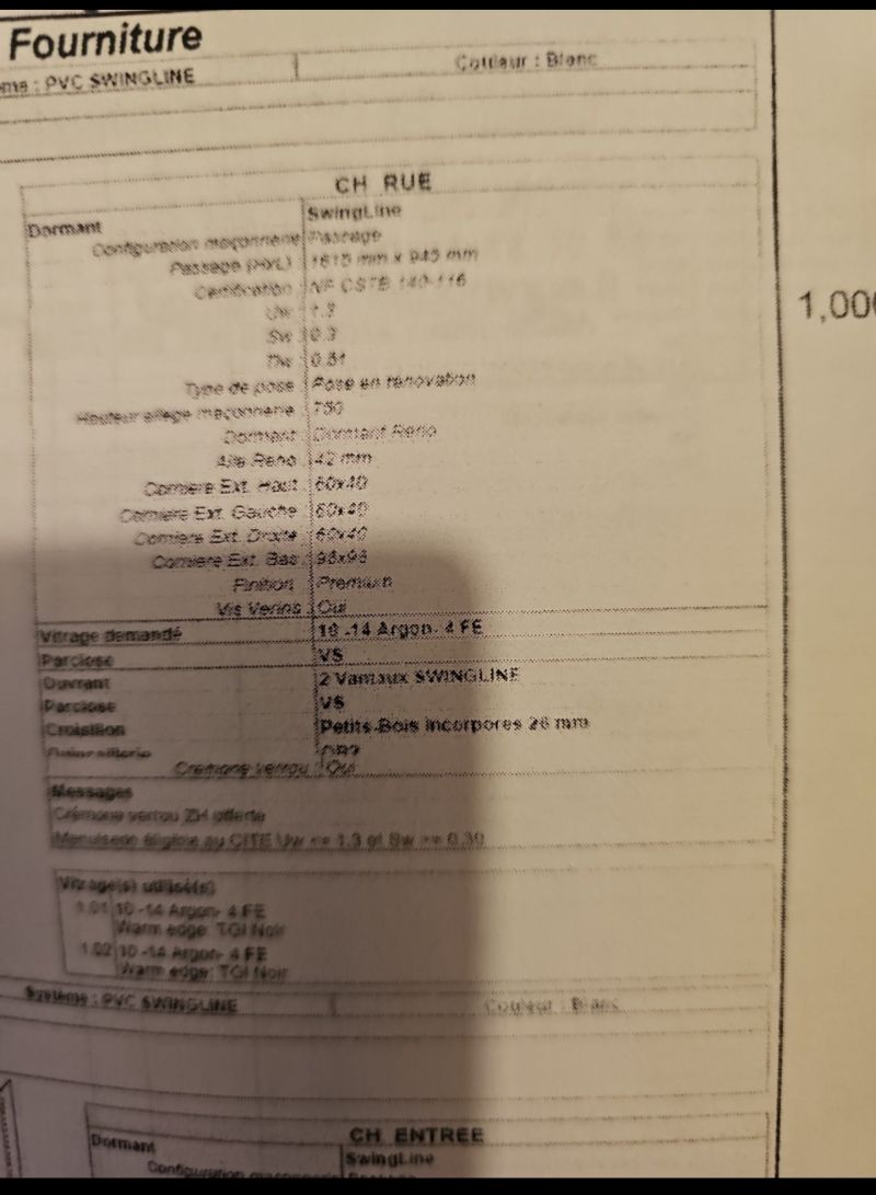

J'ai des vieilles fenêtres qui sont vieilles d'au moins 30 ans que je vais faire changer.
J'ai fait venir 3 personnes pour des devis. Voulant une isolation accoustique sur ces fenêtres elles donnent sur la rue et isolent mal.
Ma femme a son cousin qui travaille dans les fenêtres (désolé pas plus d'information) depuis 15 ans. Lors de mes recherches et avec l'aide de l'ia, il semblerait que pour la chambre il faut de l'isolation fenêtre phonique avec un nouveau cadre. Sauf que le cousin affirme le contraire(pour le cadre) et les trois personnes que j'ai fait venir pour des devis n'ont jamais évoqué d'elles-mêmes l'idée.
Je me demande donc si il faut effectivement changer les cadres et faire une pose de verre accoustique. En ayant souligné cette envie à un des artisants, je suis passé de 4/20/4 Argon - A FE -> 10/14/4 FE
Il me semble que ça ne répond toujours pas a une demande phonique.
Ayant encore eût l'avis du cousin qui affirme que c'est le mieux qu'on puisse faire autrement c'est du triple vitrage (uniquement aéroport paraît-il).
Je me retrouve donc ici pour vérifier l'ensemble des informations, ne sachant qui croire.
Voici une photo d'une des fenêtres du devis le plus récent (désolé pour la qualité)

Il y a le STADIP silence qui donne de bonne performance jusqu'à 51dB
Sur cette page vous avez les différents vitrages et leur performance :
https://www.saint-gobain-glass.fr/fr/produits/stadip-silence#performances
Dept : Eure Et Loir
pour une performance acoustique optimum il faut un changement total de la
fenêtre (ouvrants de dormant); les performances du vitrage seul sont bien sur
importantes, mais il y a d'autres performances à prendre en compte comme l'étanchéité
à l'air par exemple.
Le label CEKAL ne concerne que les vitrages
Le label ACOTHERM prend en compte le vitrage et la menuiserie.
Bien sur un changement total entraine plus de frais.
