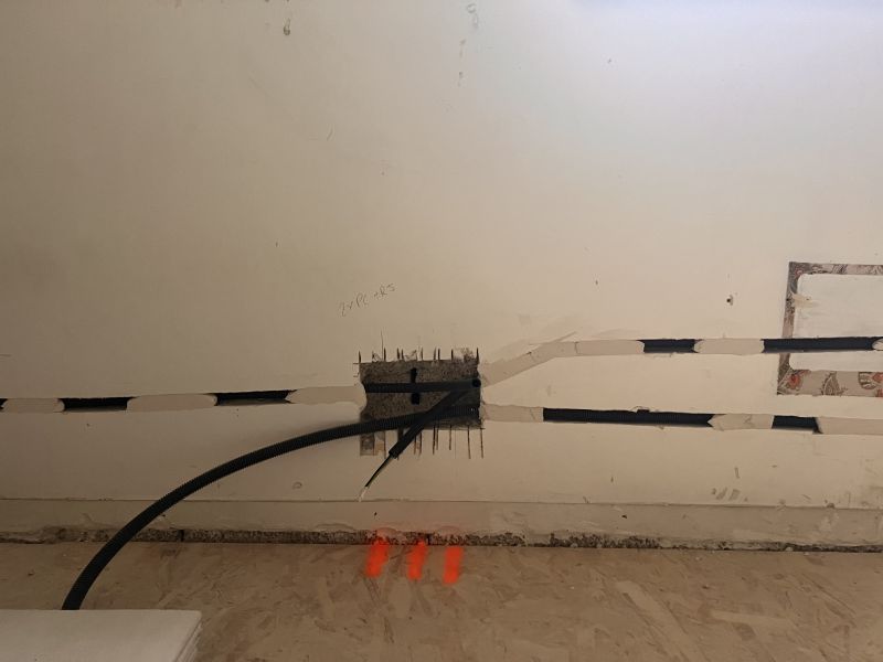

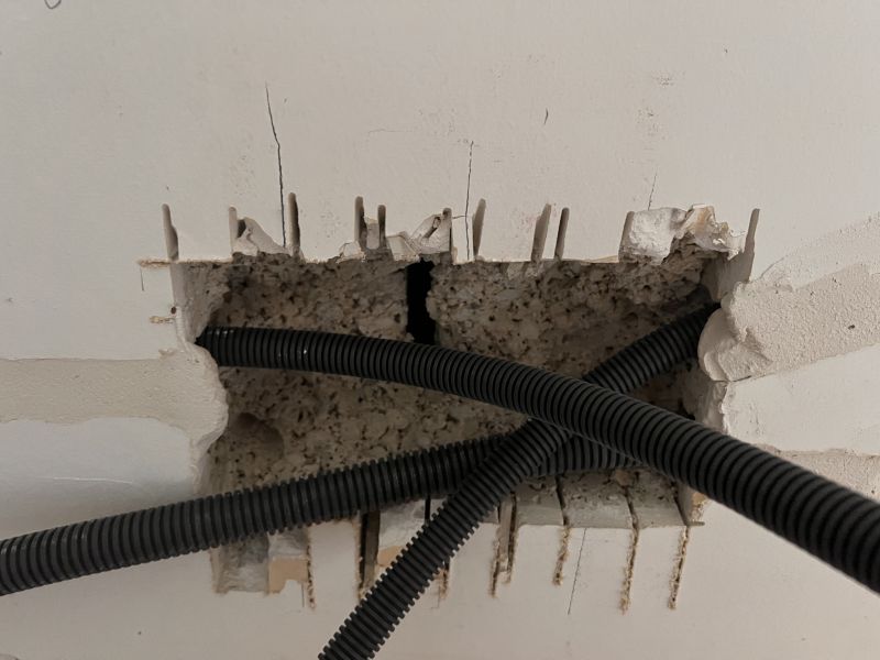

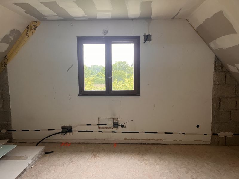

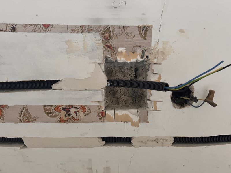

Après de nombreuses péripéties avec un architecte, un bureau d'études, et les démarches liées à MaPrimeRénov, nos travaux de rénovation d’une maison de 1975 ont enfin redémarré il y a environ deux mois.
Cette semaine, c’est l’électricien qui intervient dans les combles. En visitant le chantier, j’ai découvert des saignées réalisées dans un mur pignon, qui m’interpellent fortement :
Je n’ai pas encore pu en discuter avec l’artisan lui-même, seulement avec son fils et un salarié présents ce matin : pour eux cela ne posait pas de problème.
Je me demande donc si je suis trop pointilleux… ou si ces saignées sont réellement à l’encontre des DTU ou de la norme NF C 15-100, notamment du point de vue structurel.
J’ai montré les photos à quelques artisans rencontrés aujourd'hui (un cuisiniste et un carreleur), qui n’ont pas semblé choqués. En revanche, plusieurs amis qui ont fait rénover récemment m’ont exprimé leur étonnement, voire leur inquiétude en voyant ces saignées horizontales dans un mur porteur...
Qu’en pensez-vous ?
Ce genre de pratique vous semble-t-il conforme ?
Y a-t-il un risque structurel réel, et des recours à envisager si ce n’est pas réglementaire ?
Merci par avance pour vos éclairages !

La longueurs des saignées est règlementée. Je n'ai plus les longueur en tête mais du coup on est pas bon.

La réglementation sur les saignées et fait pour éviter d'affaiblir la structure.
Maintenant que c'est fait, même si c'est regretable, le mal est fait.
Faite reboucher avec un matériau dur.
Demandez éventuellement une compensation quelconque.
On voit mal sur la photo, pourquoi la saignée est en pointillée. S'il est passé dans l'espace creux des parpaings, il y a moindre mal.

Pour moi chatGPT donne un extrait de l'UTE15-520 relatif au cloison et mur non porteur pour les murs porteurs il y a possibilité mais à voir avec le concepteur de l'ouvrage pour ce point je pense que c’est mort.
Dans tout les cas c'est déjà dit, le mal est fait.

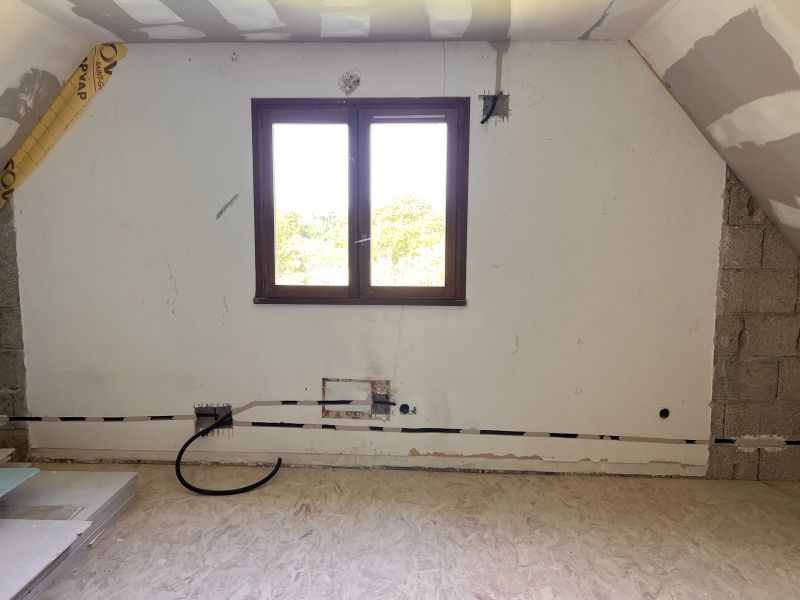

Voici des photos qui permettront de voir un peu mieux :
- vue "large" :
- zoom à gauche :
- zoom à droite :
J'ai parlé avec l'artisan : il m'a dit que de son point de vue ça suffisait, mais qu'il pourrait reboucher complètement les saignées.

Effectivement, ça va être compliqué de retrouver l'architecte qui a construit la maison de 1975, puisqu'il est décédé depuis une dizaine d'années
Je ne pense pas non plus que ce soit nécessaire de solliciter un expert ou un BE pour ça...
J'ai pu parler avec l'artisan : il me propose de reboucher sur toute la longueur pour me rassurer : ça vous semble suffisant?
