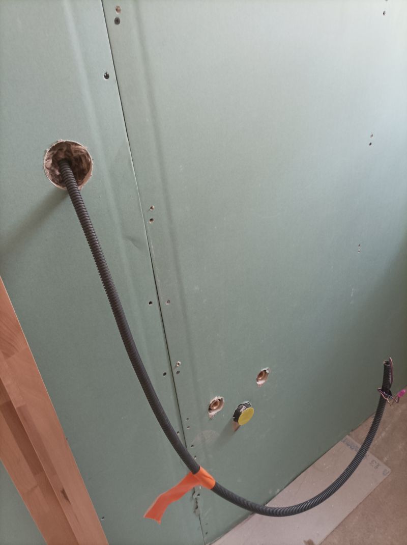

Bonjour, suite a plusieurs questions, j'ai 2 autres choses. Dans les photos on voit un câble pour l'inter wc et j'ai peur qu'il soit collé voir au dessus de la vasque, est ce que c'est bon?

Bonjour, il est autorisé de poser un interrupteur au-dessus d'une vasque. (voir la norme sur les volumes des salles de bain)
Dans les garages, on privilégie les plexo pour des raisons d'étanchéité a la poussière, et plus de résistance au choc. Mais vous faite comme vous voulez.
Perso, je préfère  du plexo encastrable
