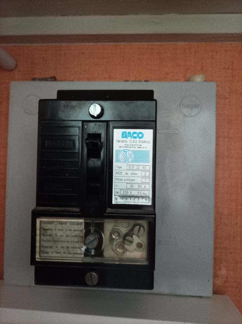

Peut-on avoir une photo du disjoncteur général ?
C'est le disjoncteur de branchement qui saute ?

Je vais voir si je peux passer chez elle et quand je peux y passer. Mais normalement c'est le disjoncteur principal.

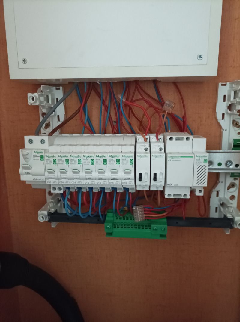

Salut, avez-vous une photo du tableau électrique ? (ouvert)

Voilà son disjoncteur.
A voir c'est son four mais sans certitude. Ça n'est jamais arrivé et ces dernières années le disjoncteur saute. Suite au dernier problème, certaines lumière ne fonctionnent plus.

même si ce n'est pas le problème, ce tableau n'est pas aux normes car le seul diff est un 40A au lieu d'un 63A et que ce n'est pas un type A

Comment sais-tu que ce n'est pas la différentiel qui saute au lieu de la partie puissance ?
Le tableau n'a pas terre ce qui est dangereux, les couleurs sur le général ne sont pas respectées.
Le calcul de charge sur interdiff 40A n'est pas bon.
Le problème vient peut etre d'un mélange de neutre, je pense que sur l'ancienne installation les neutres étaient commmun et qu'il a peut etre eu un mélange entre 2 neutres.
Sur les petit ronds du général vois-tu les nombres inscrits ?

Sebiodu31 regarde ce qu'il y a au-dessus avant d'affirmer qu'il n'y a pas de terre.

Elle est où ta terre ?
Je ne vois pas de fil vert/jaune

Sebiodu31 a écrit:Elle est où ta terre ?
il y a un tableautin au dessus, ç'est certainement à cet endroit

Les terres doivent être branchées sur les bornes du tableau

Effectivement, les terre sont toutes branchées sur le coffret du dessus, qui était l'ancien. Si j'ai bien regardé, le disjoncteur principal est en 30a. Le problème est vraiment aléatoire
Sebiodu31 a écrit:Les terres doivent être branchées sur les bornes du tableau
Merci de me dire où c'est marqué dans la norme car il est seulement demandé qu'elles soient interconnectées
