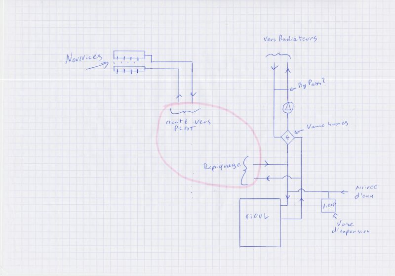

Pour le montage actuel, voici un schéma.
Je cherche quoi mettre dans le cercle rose.
Pour rappel, vieille chaudière fioul et 1er circuit radiateur déjà en place. Les repiquages pour le 1er étage sont déjà présents.
Je ne souhaite pas modifier tout le système ; ça, on verra quand la chaudière sera morte (remplacement par PAC). Je souhaite juste monter le chauffage au 1er pour le PCBT, et le réguler. Peut-être avec les élément mis en lien dans le 1er post.

Ok. Pour faire simple, tu mets ton système mélangeur que tu régules (pilotage circulateur )avec un thermostat d'ambiance couplé à un aquastat de sécurité. Peut être prioriser le circuit RDC qui sera maître. Si tu as un thermostat au RDC, utilise le contact à ouverture pour interdire le fonctionnement du PCbt. Un desembouage au moins chimique serait bien avant la mise en service du PC. Et ajouter un pot à boue/filtre à tamis

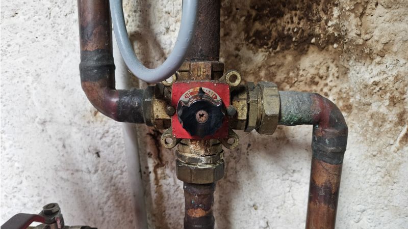

En complément d'infos,
La chaudière est une FRANCO BELGE Ambiance BTX 3000.
Circulateur neuf : DAB (Thermador) Evosta 2 40-70 180
Vanne 4 voies :

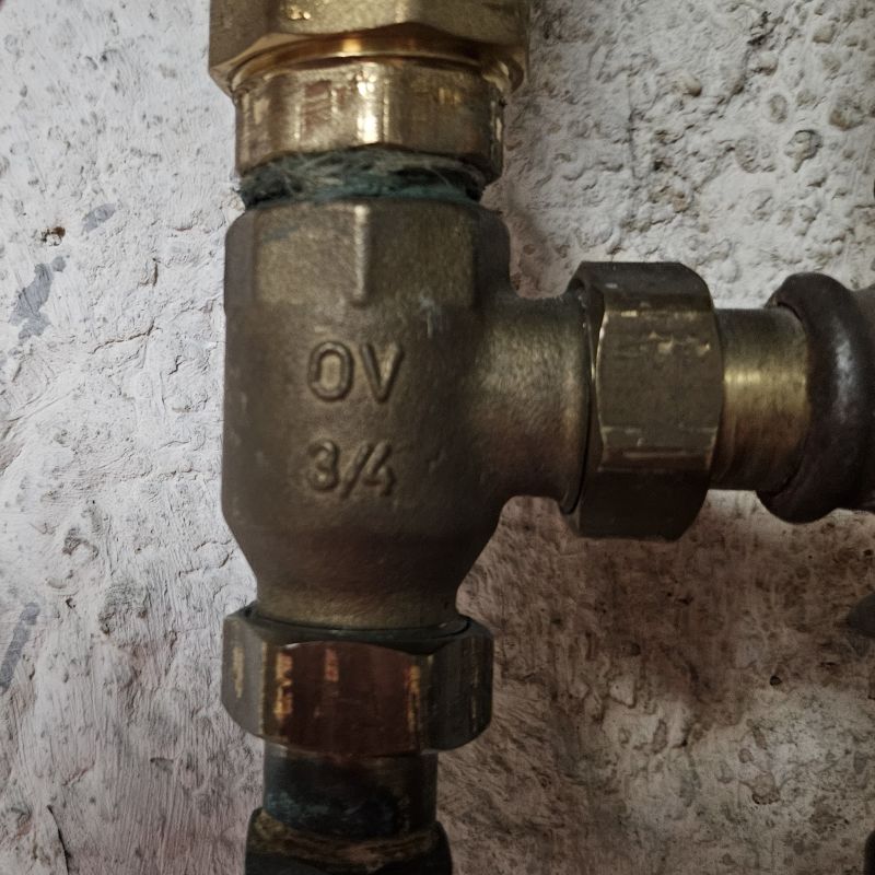

Le truc qui servirai de Bypass :

Salut, la vanne 4 voies elle sert au plancher ? Il suffirai de la piloter
De : Barges 21910 (21)
Env. 10 message Doubs
Salut mistergues .
Non, la 4 voies sert aux radiateurs du rez. Pour le plancher, je dois rajouter une station de mélange.
