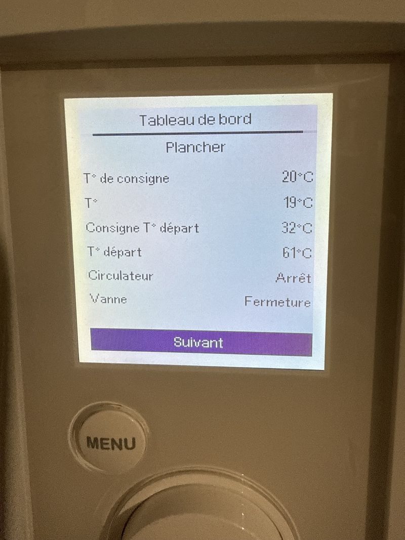

Mon plancher chauffant ne chauffe plus.
En vérifiant sur ma PAC, il est indiqué vanne : fermeture avec une température de départ bien au dessus de la température de consigne.

Salut, j'ai peur qu'il n'y ai pas assez d'indice. La pompe tourne ? La vanne fonctionne ? Quelle est la tempête départ plancher ?

La pompe tourne, la vanne est fermée mais en tournant le bouton qui est dessus il y a une circulation d’eau et ça se referme.

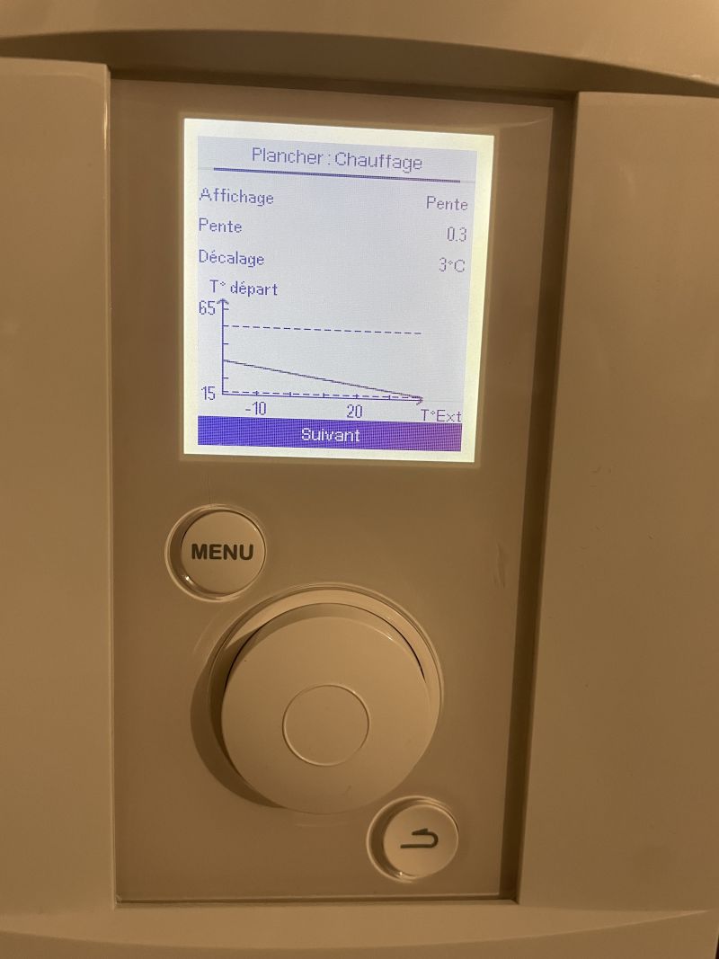

Salut, pour commencer la consigne est bien trop haute ...maxi 30, 27 c'est bien.

Normalement c'est le cas elle est programmée sur la loi d eau avec un niveau « classique » la consigne est montée sans que j y touche
C'est surement de ce coté la qu' il faut chercher ..soit en modifiant la pente (loi d'eau) en tout cas au niveau des paramètre la consigne de départ ne doit pas dépasser 30° c'est la raison pour laquelle la vanne repart direct en fermeture. comment est réglée cette pente ?

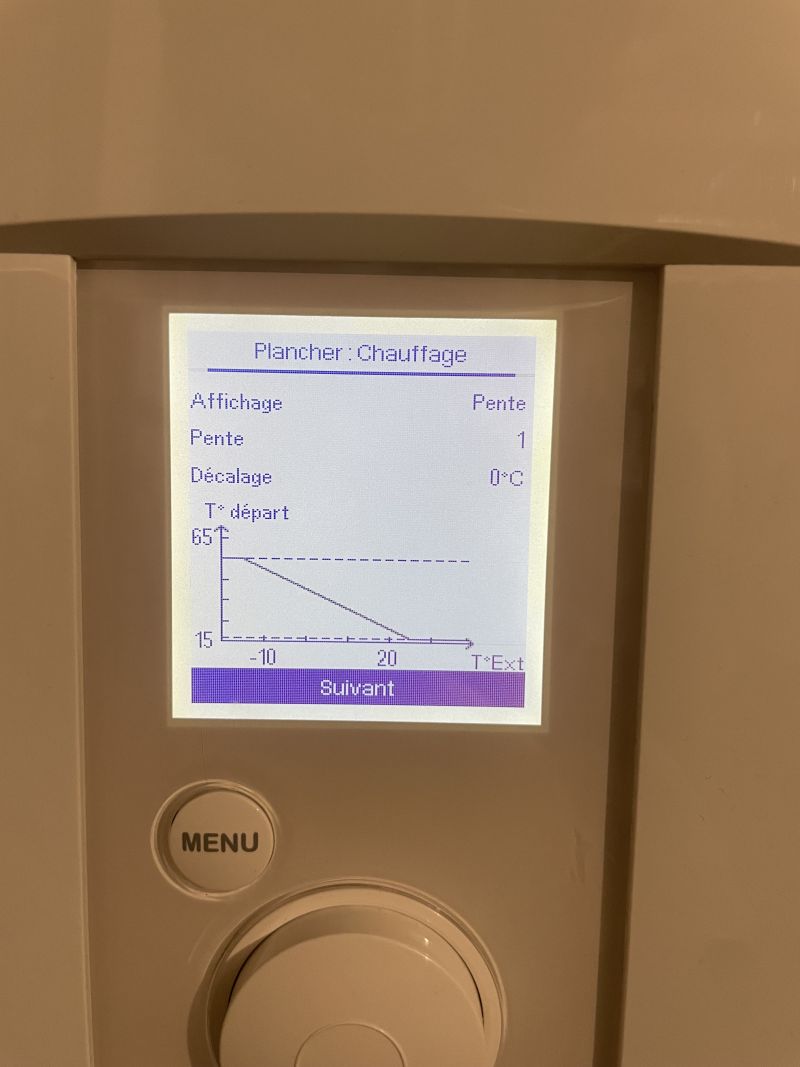

Il me semblait qu elle était plus basse
De : Barges 21910 (21)
Le problème viens bien de ce réglage, j' ai posté ci dessus le diagramme complet.
en général pour un plancher chauffant je met une pente de 0.25 avec une correction du pied de pente de +3 (c'est une translation de la courbe) ce qui donne une chauffe plus linéaire et mieux adaptée au PC.
mais ce réglage peu être apprécié par chacun différemment et nécessite parfois un ajustement en fonction de la saison mais grosso modo tu doit te situer dans ces valeurs .

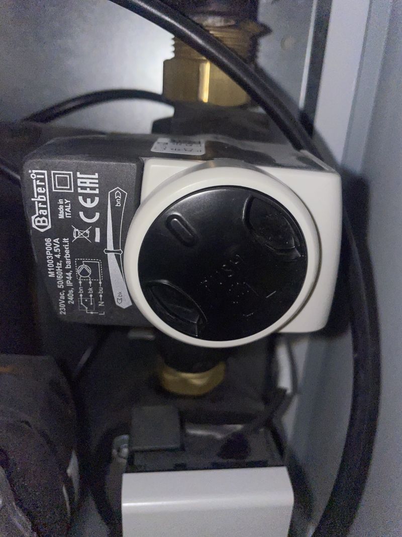

Le moteur de vanne que vous montrez est un moteur qui actionne une vanne 3 voies mélangeuse (ou proportionnelle) qui est montée dans un kit 2 zones. Cette vanne permet (ou pas) de mélanger l'eau de retour du plancher chauffant avec le départ (chaud) de la PAC. Il serait intéressant de savoir si par convention lorsqu'elle est totalement "fermée", comme indiquée sur l'écran, elle bloque le passage de l'eau de départ PAC et ne laisse passer que le retour plancher chauffant ou si c'est l'inverse...

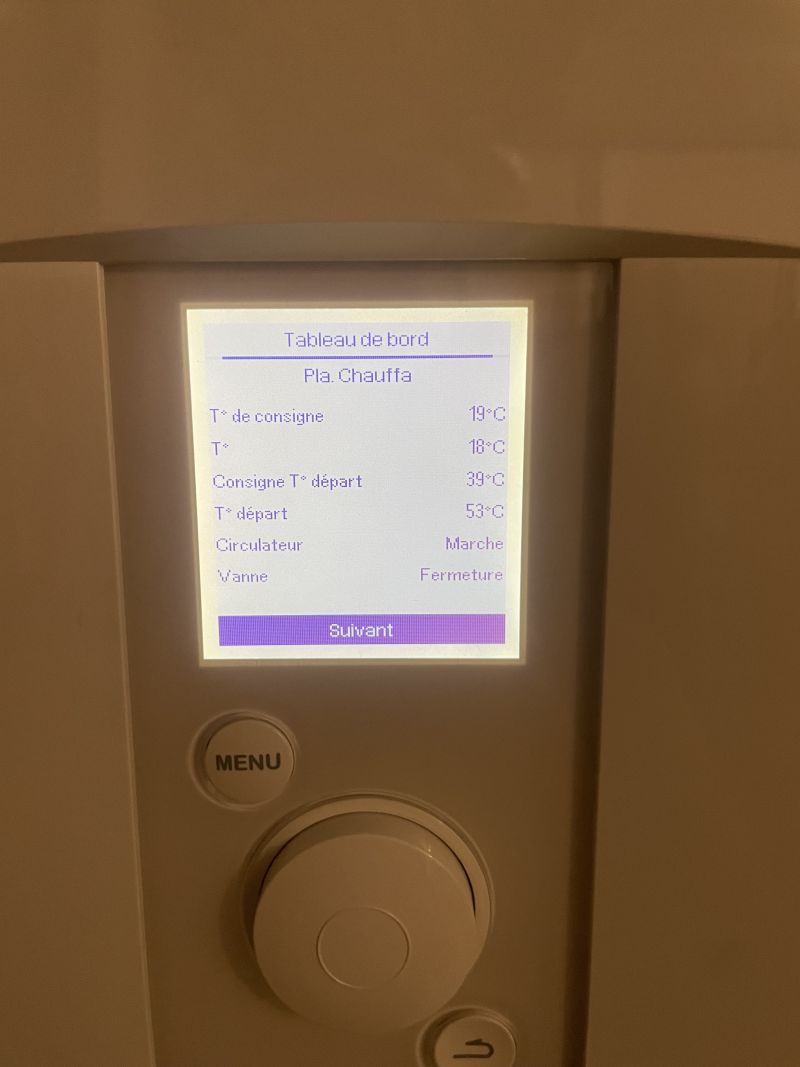

J ai suivi les conseils mais ça n’a rien changé

La vanne 3 voies en position fermée est froide en sortie donc elle ne laisse pas passer l eau de départ PAC
Le test des relais en position ouverture : pas de réaction.
Par contre quand je tourne manuellement l eau chaude passe (en mode test des relais uniquement)

Ce qui pourrait indiquer un problème sur le moteur de la vanne.
Le test relais position fermeture fonctionne ?

En fait j'entends un bruit en test position ouvert et fermeture mais rien de plus

Je soupçonne une défaillance de la sonde de départ du plancher chauffant (celle additionnelle avec le kit 2 zones).
Celle-ci indique une température de 61° bien supérieure à la consigne de départ de cette zone (mélangée), il est alors logique que la vanne mélangeuse ne s'ouvre pas.

Citation: Ptipins84 En effet j'entends un bruit en test position ouvert et fermeture mais rien de plus
S'il y a du bruit c'est bon signe... Regardez bien la vanne lors du test car elle s'ouvre et se ferme très très lentement.
