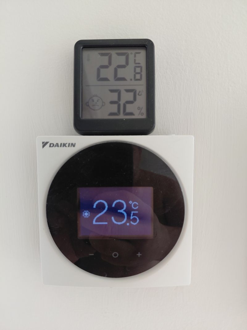

Bonjour ok j'ai compris le principe pour étalonner le thermostat c'est à dire de le corriger si besoin pour qu'il soit au plus près de la temperature reel. Mais les consignes de déclenchement et d'arrêter du chauffage ne se modifie pas si j'ai tout compris ? Merci

Bloggeur Env. 40 message Boulleret (18)
Le thermomètre de comparaison est il fiable ? Si oui il faut attendre au moins 30 minutes que la mesure se stabilise.
Je vois que le thermostat DAIKIN affiche 0,7°C de plus. Dans ce cas, il faut donc abaisser le Thermostat DAIKIN de 0,5°C (tu ne peux pas jouer au 10ème).
Dans le menu "PIECE" à la dernière ligne il y a "Décalage de capteur int." et c'est là que tu abaisse au augmente l'écart entre les deux thermostat.

Ok mais le problème c'est que le thermostat Daikin descend ou monte de 0,5 en 0,5 donc pas évident de savoir sa température précise....

Puis je prendre comme réalité que quand le thermostat Daikin descend de 23,5 à 23 degrés affiché c'est qu'il est bien arrivé (pour lui en tout cas) à 23 degrés ?
Peu importe dans ce cas, ici il vaut mieux qu'il indique 23° plutôt que 23,5° puisque la température réelle est de 22,8°C.
Attention ceci est valable sir le thermostat employé pour la vérification est juste !
Je précise que si besoin de recaler le thermostat, il vaut mieux le faire au moment ou tu te trouves dans la température de confort souhaitée (aux alentours de 20°). En effet l'écart de température peut être plus ou moins important si l'on s'écarte beaucoup de la plage de mesure qui est la plus intéressante.

Oui donc quand mon Daikin est tombé de 23,5 à 23 mon thermomètre annexe était à 22.8... Donc si mon petit thermomètre est juste je n'ai pas besoin de toucher aux consignes de ma PAC
