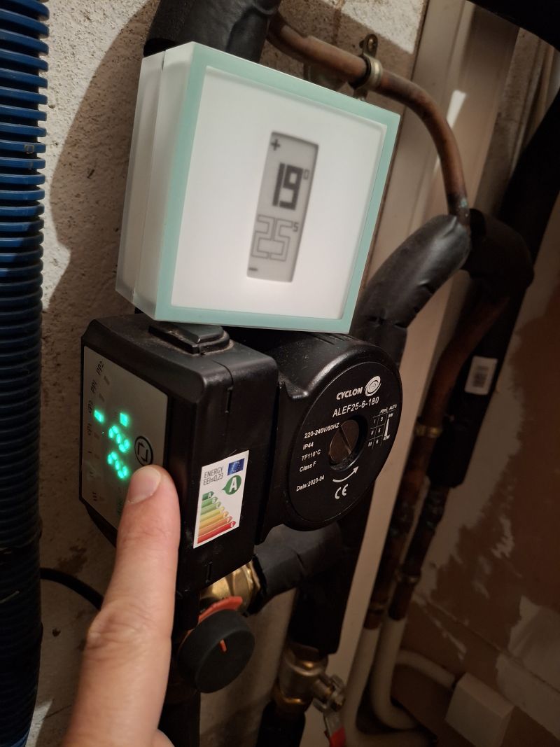

Ma maison est équipée d'une pompe à chaleur air/eau qui fonctionnait très bien l'année dernière.
Mais plus rien à faire, quelle que soit la consigne indiquée sur le relais Netatmo, le chauffage tourne à bloc ! Que je mette au max ou au minimum, le circulateur ne réagit pas.

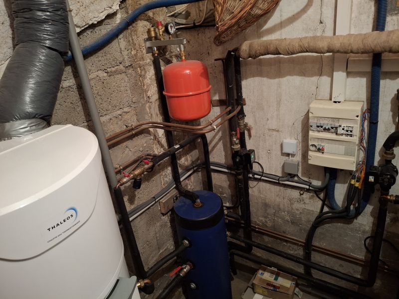

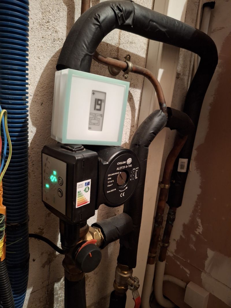

J'ai une partie ECS et une partie chauffage au sol alimentés par la PAC, chaque départ avec son propre circulateur.
Ceux-ci ne sont pas grippés, les valeurs varient lorsque j'appuie sur les boutons
... mais ils ne varient pas en fonction de la consigne de température.
Donc il fait bientôt 27°C dans la maison...
Pour réguler la température je coupe régulièrement au disjoncteur le bloc extérieur qui alimente le chauffage au sol.
J'ai tout essayé,  ça ne fonctionne pas.
Merci beaucoup si vous avez idée à me soumettre pour stopper le sauna géant !

Env. 10 message Morbihan
motus306 a écrit:Bonjour,
Sur quoi agit le relais de votre thermostat ?

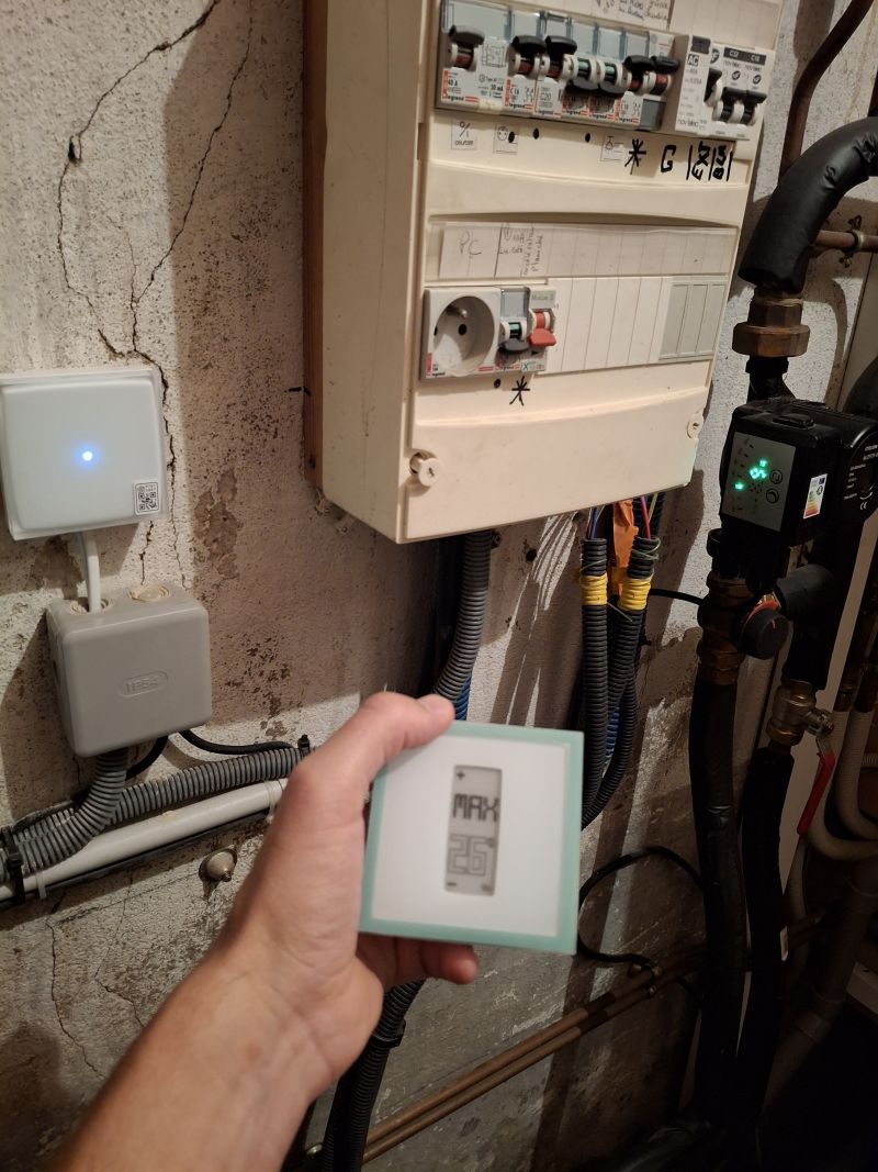

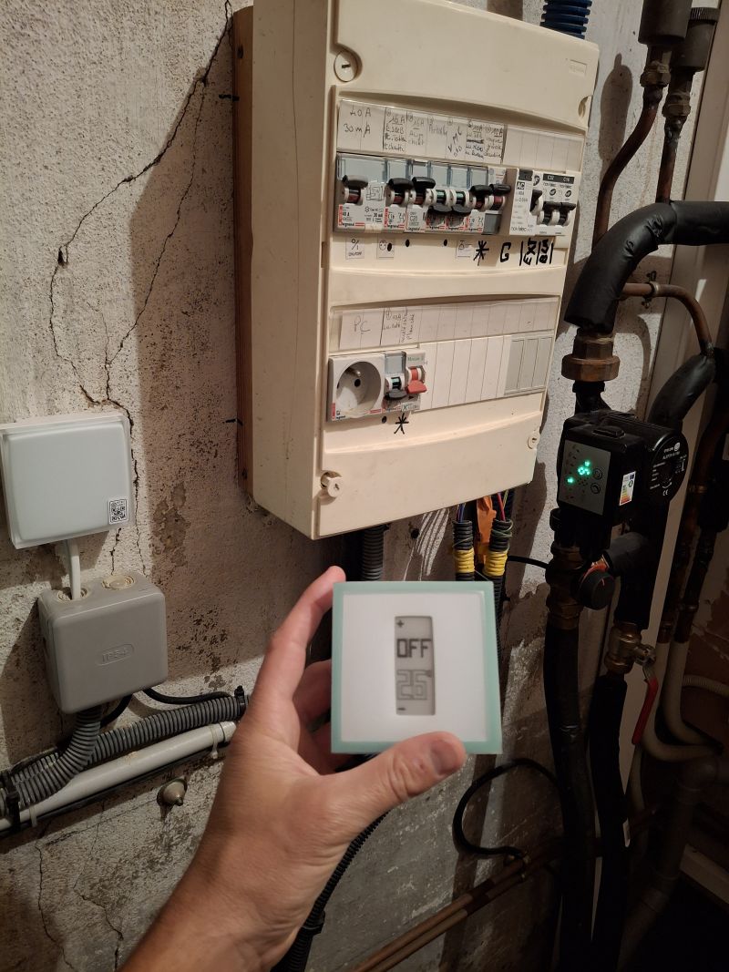

Le relais s'allume bien (voyant bleu) lorsque la consigne dépasse la température ambiante mais il n'y a aucune réaction de la part des circulateurs.
Est-ce bien la réponse à votre question ?
Ha oui, il y a le boîtier récepteur que vous voyez sur les deux premières photos, qui lui est connecté en filaire aux deux circulateurs
Bonjour, oui tout à fait j'entends bien le contact lorsque le récepteur reçoit la consigne de chauffe.
Le lien entre le relais et le récepteur est OK.
C'est le lien entre le récepteur et les circulateurs qui ne fonctionne pas.
Mais ça semble bien câblé, et les circulateurs ne sont pas grippés... Blush

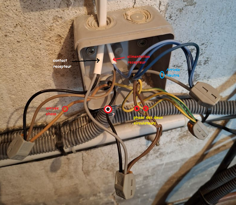

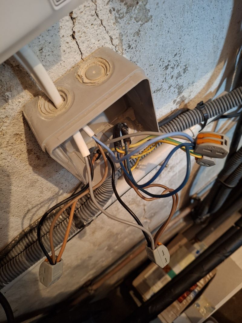

Alors ce n'est pas exactement les circulateurs qui sont commandés. Tu est en pac air/eau avec une commande contact sec. Tu es donc en configuration ON/OFF, le Netatmo va simplement arrêter/démarrer la PAC selon la température intérieure.
Si le contact ce fait on peut déjà peut-être penser qu'il y a un problème entre le module et la PAC. Peut être un problème au niveau du câble ou des branchements dans la PAC ou le module à vérifier en premier.
Vérifier la boite de dérivation en dessous du module aussi
Vérifier aussi avec un voltmètre que en sortie du module tu as bien du jus quand le contact est en on

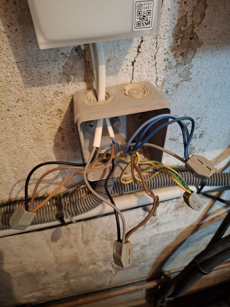

Il fait que tu regardes où vont les fils qui sortent du relais, et nous montrer cela en photo stp.
Dept : Seine Maritime
Déjà un grand merci pour vos retours et votre aide !!
Ça va pas être évident de décrypter la photo...
Le tubé annelé gris part vers le bloc extérieur puis retourner au disjoncteur principal.
Chacun des deux câbles noirs sur la droite descendent vers un circulateur.

Je dois avouer que je suis décontenancé par cette photo
C'est quoi la marque et le modèle de votre PAC ?
Dept : Eure Et Loir

En fait jusque la je vous aide avec ma connaissance du Netatmo et le fait qu'on soit en contact sec cela me parle sans problème.
Mais quand je vois la boite de dérivation et le câblage je ne comprend plus rien.
Tu as deux câbles sur le boitier de commande.
- L'alimentation du boitier lui même
- Deux fils pour aller à la pompe à chaleur directement normalement
Alors pourquoi ce bordel ?
Et bien désolé, mais je laisse un chauffagiste prendre le relai
Dept : Eure Et Loir
Haha je comprends parfaitement...
J'ai bien l'alimentation du boîtier, les fils vers la PAC et en + les fils vers chaque circulateur.
Pourquoi comment, j'en sais rien non plus.

Membre utile Env. 600 message Seine Maritime
Personnellement, au vu de ce que je crois comprendre, avec ce branchement, le relais du netatmo est shunté et ne sert à rien.

A priori rien d'anormal dans les branchements de cette boîte.
Le câble avec le fil noir et gris correspond au contact du thermostat, le  fil noir connecté à la phase et le gris (lorsque le contact est fermé) alimente les deux marrons des circulateurs. En plus de ces deux marrons il y a un noir qui repart dans la câble d'alimentation en bas à gauche. Il faudrait regarder à l'autre extrémité du câble pour voir sur quoi il aboutit.
Deux circulateurs en parallèle (+ le noir inconnu) c'est peut être beaucoup pour le contact de ce thermostat.
(je n'ai pas trouvé l'info concernant les caractéristiques du contact (Imax ?).
Alors soit le contact du thermostat est collé fermé  ou c'est le fil noir inconnu qui ramène une tension.
Le contact du thermostat peut quant à lui être vérifié. Il faut déconnecter tous les fils en liaison avec le gris et noir et faire un contrôle à l'ohmmètre entre ces deux fils. En jouant sur la consigne de température on doit pouvoir constater si le contact s'ouvre ou se ferme.
