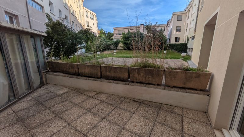

Je souhaite poser un brise-vue (en toile voire même canisse, pas besoin de gros panneaux qui prennent le vent) pour séparer la terrasse de mon appartement au RDC du jardin commun. Celui-ci n'est fréquenté par personne sauf des propriétaires de chiens, qui les laissent sauter sur ma terrasse. Je veux donc bloquer le passage et la vue.
Pour cela, j'ai un décalage d'env. 50cm entre le sol de la terrasse et le sol du dessus, qui est déjà séparé par des grosses jardinières en béton (voir photo).
Pour fixer les canisses/brise vue, je pensais à 3 ou 4 poteaux le long du bord de la terrasse (6m de long), d'environ 2m50 de haut (donc 2m au-dessus du sol au niveau du jardin), et avec le brise-vue qui commence au dessus des jardinières (donc environ 1m50 de brise-vue + 50cm de jardinières).

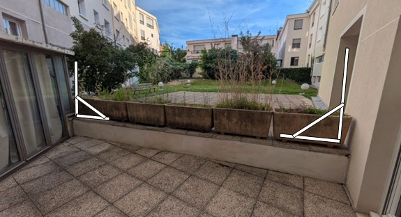

Les poteaux plantés dans les jardinières ne tiendront pas.
Il faudrait faire une assise avec une jambe de force. Le tout au fond de la jardinière, avec la terre par dessus...

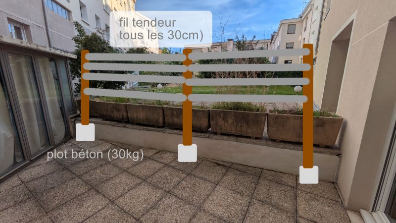

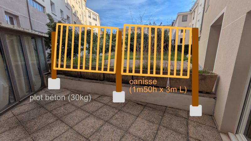

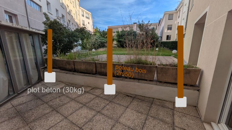

Non non, le sol est plat, je pensais simplement mettre des gros blocs de béton comme des pieds de parasol, avec un ancrage en métal scellé dedans. Celui-ci serait au bord du bloc pour coller au maximum le poteau au petit muret et aux jardinières.
Sur ces poteaux, du gros fil métallique pour tendre les canisses dessus ou un grillage souple (même si encore une fois, avec le peu de vent qui tourne ici, je sais pas à quel point c'est nécessaire)
Voilà le plan en images, c'est peut-être plus clair :
Dept : Isere
Pas de soucis pour ces pieds de poteau, ça dera l'affaire.

Pour l'accroche des canisses aux poteaux, qques fils suffiraient ? ou carrément poser un grillage souple ?
Dept : Isere
Je ne connais pas la distance de cette clôture.
Je pense que le plus adapté serait de mettre des panneaux de grillage rigide. Il faudra des poteaux adaptés à ces panneaux..., aussi bien ça ne passera pas avec 3 poteaux, selon largeur panneaux grille ???
La rigidité des panneaux grille apportera de la stabilité et tu pourras facilement fixer tes canisses. Tu peux aussi mettre des lames occultantes en PVC...
Avec du grillage souple, il y aura trop de portée et donc de poids entre les 2 poteaux en extrémité et tout risque de s'effondrer !
Ou alors, il faut rapprocher l'espace entre poteau, donc en rajouter...
