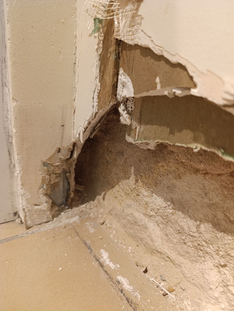

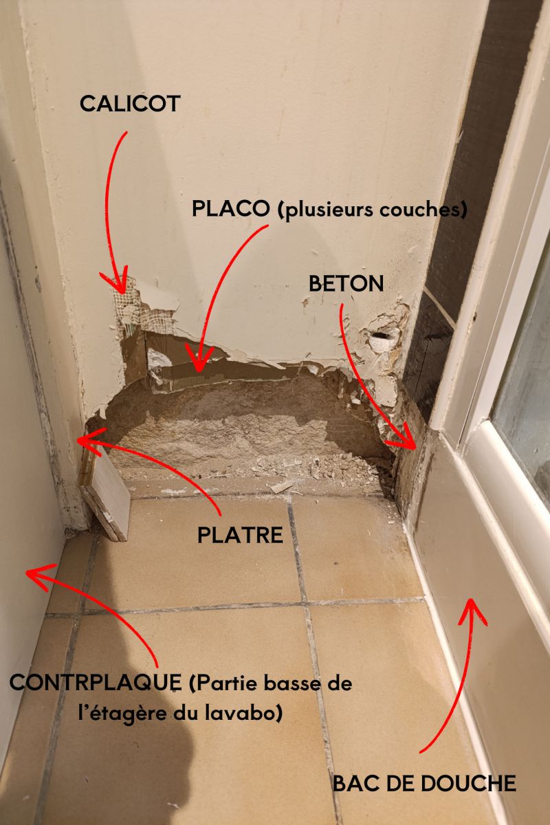

Juste pour être certain de comprendre la photo :
- à gauche c'est un montant (en bois ?)
- puis un calicot qu'on devine ?
- Puis une plaque de plâtre ?
Dept : Isere
Env. 10 message Vaucluse
Neo38 a écrit:Bonjour,
Dept : Vaucluse
La partie gauche peut-être plus
clair sur cette photo on voit le rail derrière
Dept : Vaucluse
Env. 40 message Isere

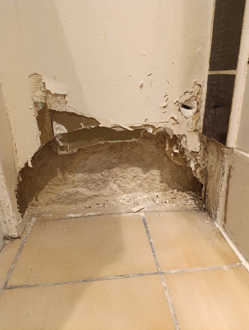

Je réponds surtout pour faire remonter votre message : je suis très très loin d'être pro ! Il s'agit plutôt de faire avancer la situation...
Ce que je ferais (il s'agit de bricole...si un plaquiste passe par là peut-être vais-je me faire lyncher!)
Un rail au sol (penser à prévoir sous le rail une semelle destinée à isoler le rail du sol pour éviter qu'il ne soit trop exposé à l'humidité...Il existe des matériaux prévus pour mais sans doute aussi des solutions système D)
Des tasseaux ou planchettes ou bouts de rails ou montants fixés perpendiculairement au rail, qui arrivent derrière le placo existant (pourquoi ces deux plaques superposées?). Il faudrait idéalement enlever sur quelques centimètres la plaque de derrière pour pouvoir visser ces "montants" de fortune (tasseaux ou autres ) derrière la plaque. C'est un peu l'équivalent de ce qu'on fait pour reboucher un trou de scie cloche.
Ensuite, penser à ménager un espace de 1 cm en bas de plaque pour que le plâtre ne soit pas en contact avec le carrelage (pour éviter que le placo ne draine l'humidité du sol...)
Visser la plaque, jointer, poncer....
Mettre une plinthe
Soyez prudent : attendez qu'on vous donne des avis (plus pros!)
Dept : Isere
Merci pour le retour ça me donne une idée déjà.
