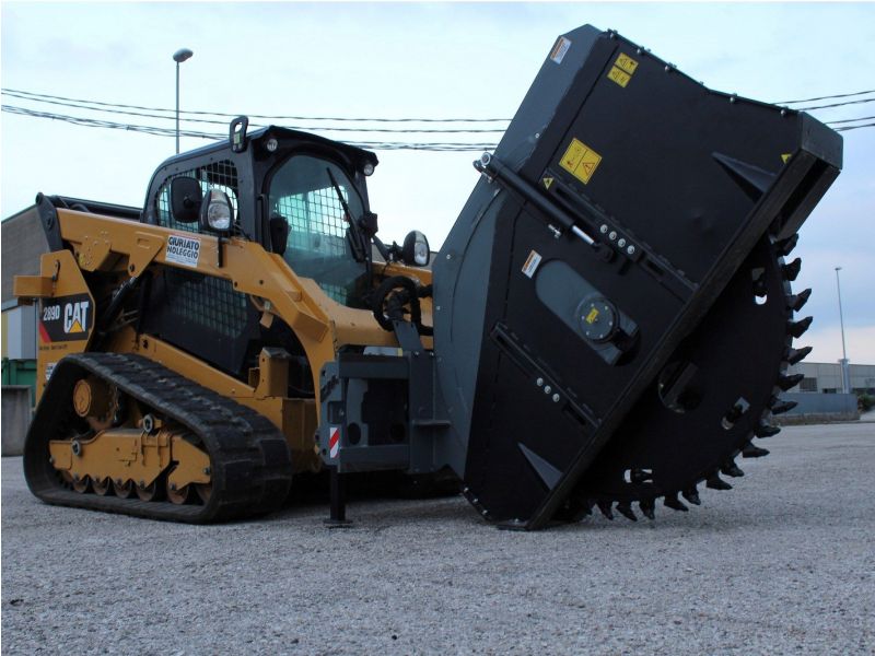

L'engin parfait pour ça est une "scie à rocher".
Il faut une entreprise spécialisée qui saura quelle machine choisir.
Ca va douiller !
Une fois la tranchée faite, il faut peut-être ajuster le fond de fouille et faire la pente avec du sable.
Exemple, sur une mini-chargeuse :
