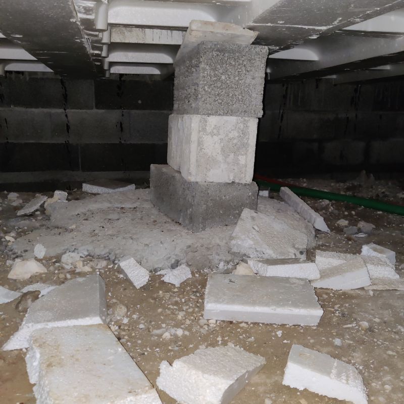

Nous avons fais l'achat il y a maintenant quelques semaines d'une maison des années 80 dans un petit village du sud est de la france construite sur vide sanitaire.

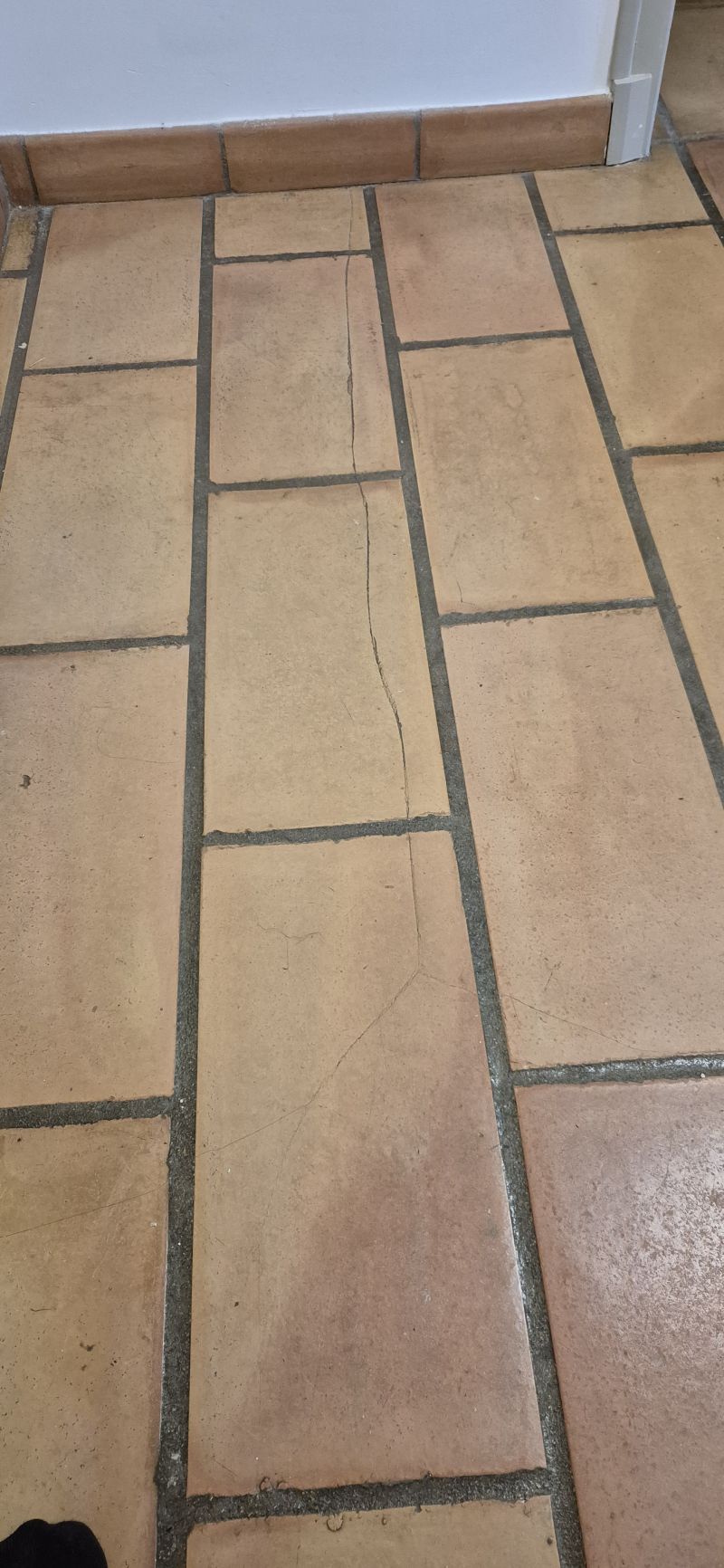

Aprés avoir emmenager nous nous sommes rendus compte de quelques micro fissures extérieures non traversantes pour celles qui sont vérifiables (horizontales au droit du plancher sur cette partie de la maison uniquement) mais surtout de fissures du carrelage uniquement dans une pièce avec un vide sous plinthe de 2mm au maximum.
Par pure curiosité je suis donc descendu dans le vide sanitaire afin de voir ce qu'il se passait la dessous et j'y ai trouver un pilier de soutient posé aprés coup, qui tombe peu ou prou en dessous de la pièce au carelage fissuré.
Ma question est toute simple, cela vous paraît-il dangereux ? Puis-je laisse cela tel quel ou des travaux des réfection sont-ils necessaires ?
Aprés vérification, aucune fissure n'est a déplorée dans le vide sanitaire, ni micro, ni macro.
Je vous joint les photos correspondantes
Bien entendu n'hésitez pas si vous avez besoin d'informations complèmentaires.
Merci à vous !
Infos complémentaires : Aprés vérification avec une régle de maçon de 2m le sol est parfaitemetn de niveau, avec de légers jours à l'endroit des fissures et selon les endroits au niveau des plinthes.
La maison est construite sur un sol argileux en alea fort de retrait/gonflement
Je ne sais pas pourquoi le poteau est présent, mais c'est un point dur qui pousse sur la poutrelle en fonction de l'action des argiles

Bonjour, Tout d'abord merci pour votre retour !
Du coup si je suis votre théorie le poteau aurait poussé sur la poutrelle lors d'un gonflement il y a fort longtemps (vu la tête des fissures ça date pas d'hier) et provoquer ces fissures ?
Donc rien d'alarmant en l'état ?
Tout en sachant que le promoteur en charge de la construction de cette maison l'a faite construite pour ses beaux parents à l'époque mais a également construit une bonne partie des maisons du quartier. De ce que j'en ai entendu, c'était quelqu'un qui avait plutôt bonne presse.
